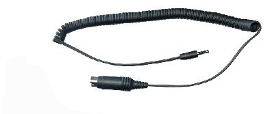

Нее. Боюсь он не подойдет - там разъемы разные. BT 312 - он к BHS 300 или 301 (различие в штеккерах для рации - двух или одноштырьковый).
И эти провода определяют модель рации - почему-то производители раций не договорились о едином стандарте, у меня еще Kenwood есть, там тоже двойной штеккер, но другая распайка и расстояние между ними!!! Уроды!

У него джек 2.5 мм? Тогда подойдёт. У меня рации двухштырьковые.
И вот такой комплект в наличии уже года три в эксплуатации:
Тыкаешь вместо БТ-адаптера этот проводок 312-й и всего-то делов.

...а там не джек а пяток тоненьких штырьков (как у разъема S-video). Эта граната совсем другой системы:pardon:
Тонкий джек (тоже не совсем стандартный - четырехконтактный) идет в гарнитуру, а вот другой разъем и есть то, о чем мы говорим.

Я, вообще-то, вот про этот проводок говорил, ага:
З.Ы. Я эту гранату изучал и пользовал ещё несколько лет назад, когда была просто BT, без приставки "2"

Наоборот наверное? В гарнитуру идет именно джек.
Ну а тогда действительно так и нужно!:drinks:
Хотя мне кажется там габарита маловато... Этот разъем около 6 мм.

Ага, я понял, куплю джек 2.5 мм, да и перепаяю под свой комплект.
И уж скоммутировать 4 провода (микрофон, динамик, тангетка и общий) и перепаять их на один джек мне хватит ума. Зря меня что-ли 5 лет в институте учили поездами управлять?!!
Да и потом, этот вариант рассматриваю как запасной, основным будет блютуз-адаптер.
