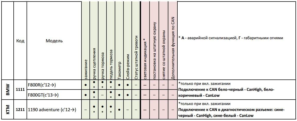

Случайно наткнулся на сайте АлармТрейда на такую вот табличку. На презентации говорили про поддержку КАН-шины мотоциклами БМВ, но они протестировали всего на 2 моделях. Работоспособность остальных подбирается опытным путем.

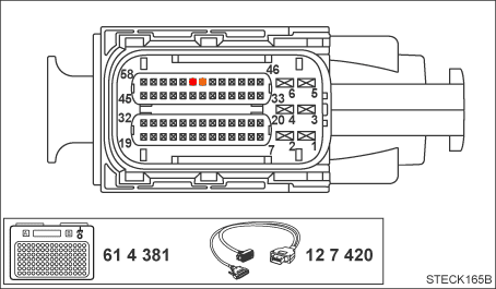

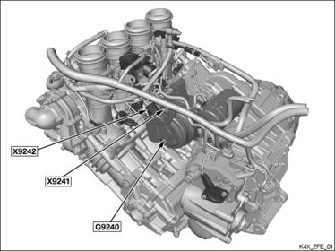

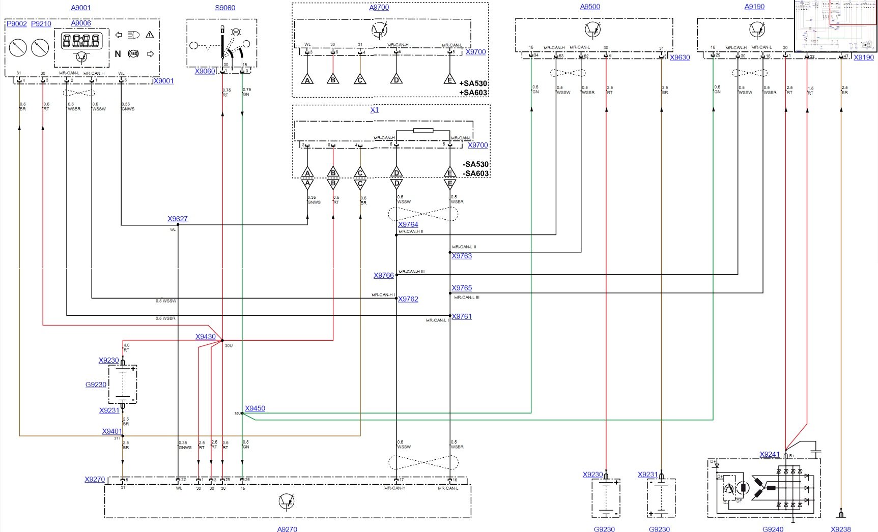

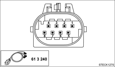

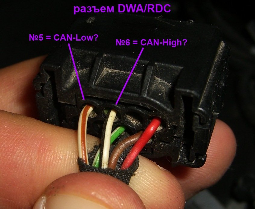

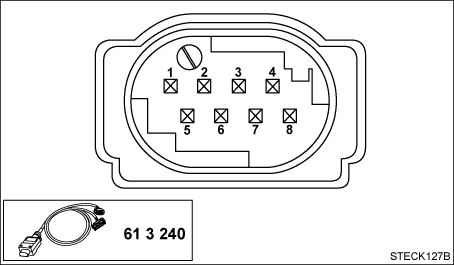

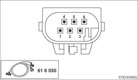

Прикрепил электросхему и допфайлы из программки Rheingold 3.41 документ K40_STG_IABS2
ВОПРОС: Правильно ли я понимаю, исходя из схемы, разъема штатной сигналки поймать CAN-High и CAN-Low на проводах №6 и №5 в разъеме?

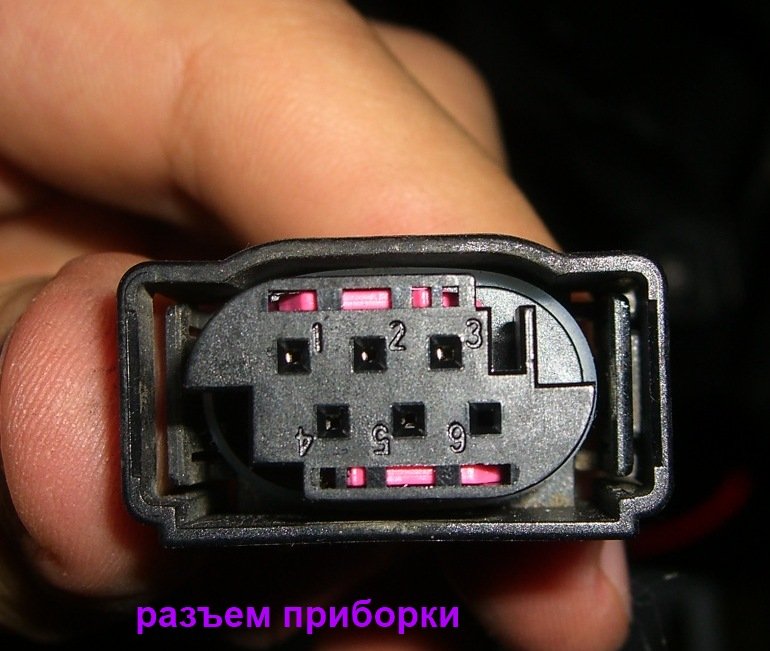

dimareus
171

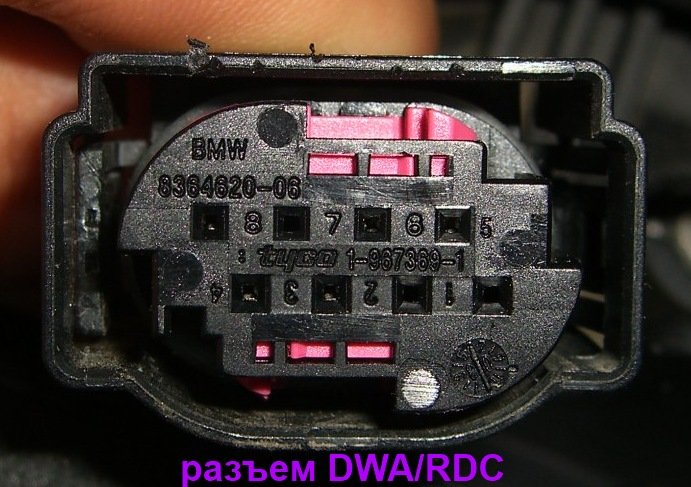

Вот так более правильно.
Знающие люди, подскажите... на верном ли я пути? Можно использовать именно эти провода от разъема DWA/RDC, ведущие к штатной сигналке или к проводам ЭБУ приборки?
Лезть в разъем мозгов мотоцикла (ЭБУ DME) муторно... все под оплеткой...
На схеме есть ЭБУ модуля ZFE (коробка пол левым всасывающим патрубком воздушного фильтра) но тоже оплетка...
Еще есть ЭБУ АБС (под сиденьем) вообще не подлезть...

AlekseyRAA
Я 4200 подключал именно к разъему сигнализации там все (питание) для автономной работы сигналки есть. У меня штатной не установлено, поэтому использовал для подключения стандартную заглушку. Но на 4200 CAN нет и подсказать какой из пинов в разъеме отвечает за CAN не смогу. В соседней теме "Wiring diagram на r1200gsa 10-12 годы" разбирают программу для диагностики, попробуйте по распиновке спросить там.

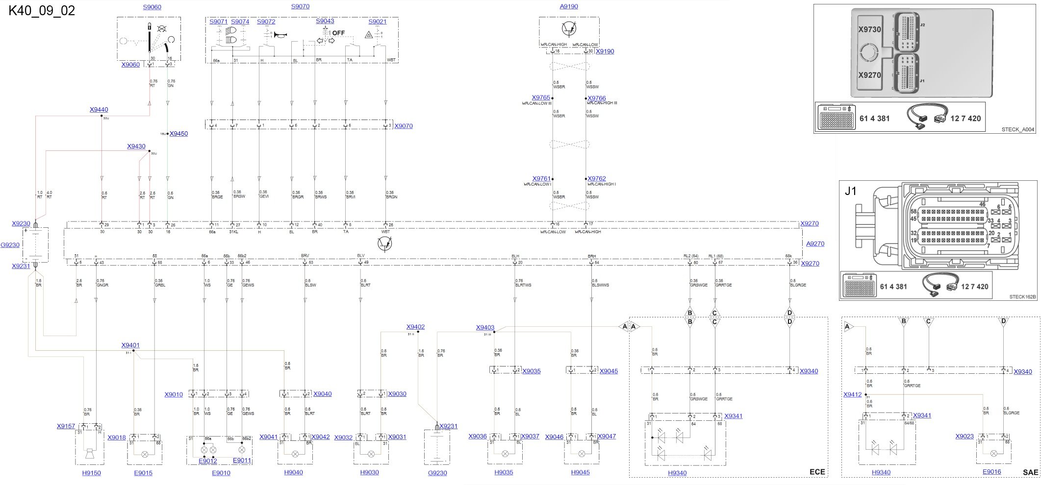

Меня больше интересует теперь как поворотники использовать... Питание на каждую из 4 лампочек идет отдельно от блока ZFE... А у сигналки всего 2 провода. Замыкать левую и правую сторону не хотелось бы.
Либо использовать габариты (стояночные огни)? Как решили эту проблему?
H9030 Левый передний указатель поворота
H9035 Левый задний указатель поворота
H9040 Правый передний указатель поворота
H9045 Правый задний указатель поворота
E9015 Стояночные огни
    214.3 KB · Просмотры: 446
AlekseyRAA
Я не подключал световое "сопровождение", в нём не вижу необходимости. Если вы решили сделать, то полагаю стоит использовать стояночные огни. Из тех возможностей, что предлагает сигнализация, фактически использую только GSM, звуковое "сопровождение" пока выключил, остальное обдумав не стал подключать.
