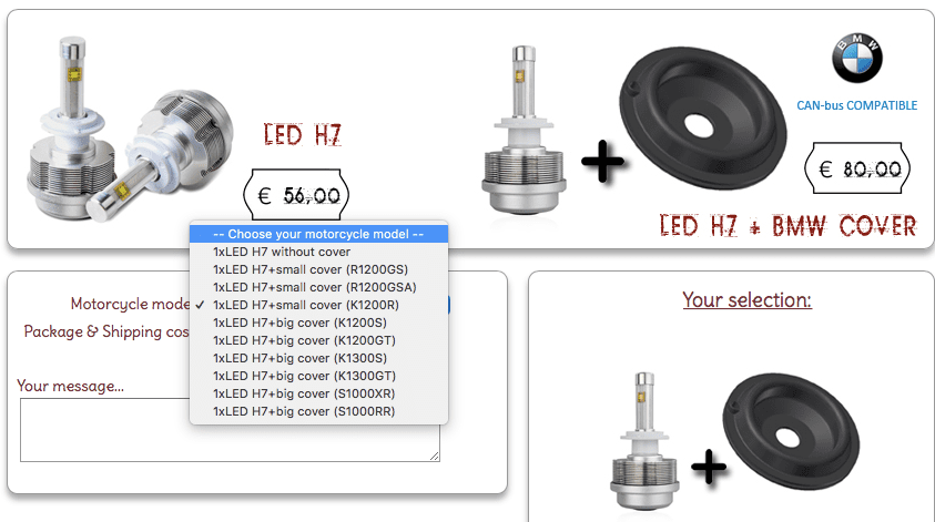

Вот тема, но никак жабу победить не могу. На advrider очень хвалят http://www.advpulse.com/adv-products/led-headlight-bulbs/
Там даже крышку на замену предлагают в комплект
Отправил с ленивого жука
Попробую такие заказать и поставить, по цене и отзывам вроде нормально. Допсвет тоже буду ставить но пока не определился какой!
