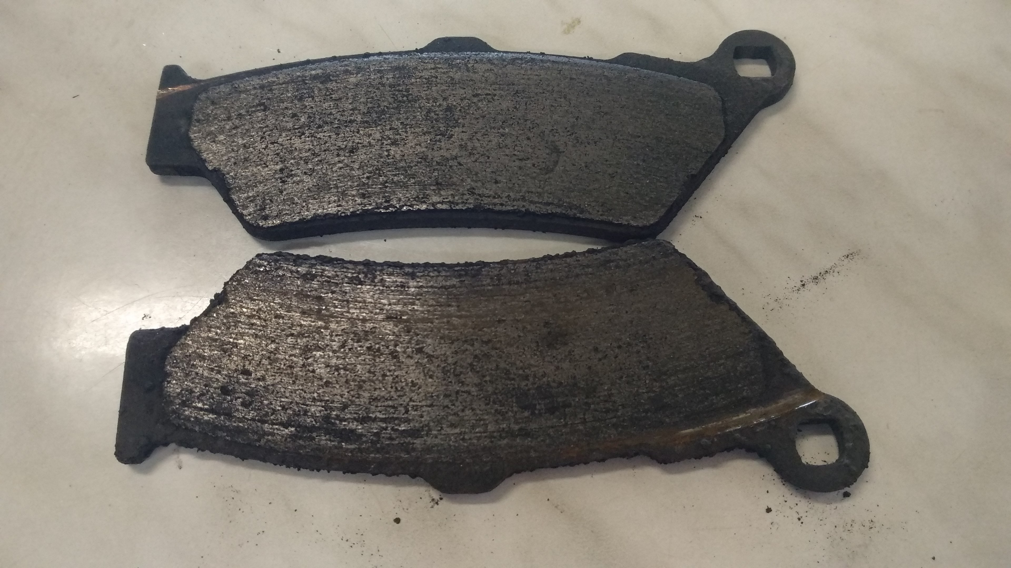

Закончились колодки. Решил заменить на CL Brakes. Производство: Франция.
Производитель уверяет, что эти колодки обладают отличными тормозными свойствами, большим ресурсом и хорошей эффективностью при торможении во время дождя.
На счет ресурса пока сказать ничего не могу, но эффективность торможения хорошая как в сухую погоду, так и во время дождя. Пока не разочаровался. При торможении слегка заметен звук трения колодок!
Если кому-то интересно, то на перед ставятся: 2960 А3+, на зад: 2396 RX3
Цена вопроса чуть больше 5т.р.

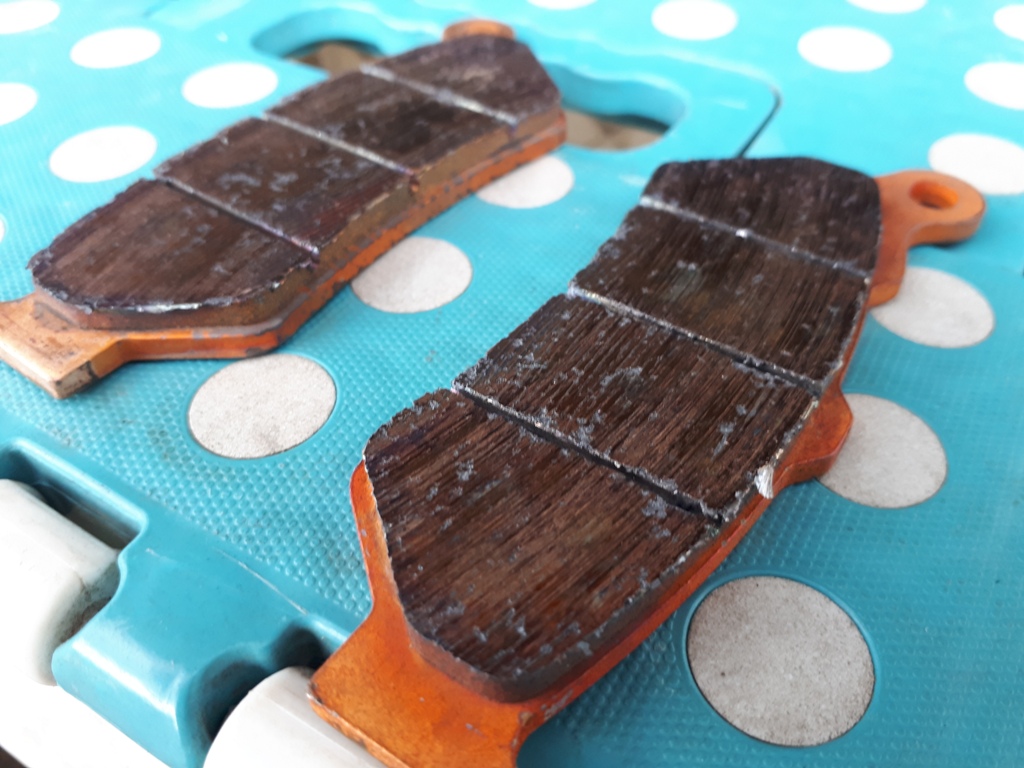

Итак. Готов небольшой отчет о колодках производства CL Brakes. Модель 2960 A3+(перед) и 2396 RX3(зад).
Хочу сказать, что колодки на мой взгляд не плохие. Диски вперед себя не стачивают, как писали некоторые. Единственный их недостаток, это своеобразный звук, создаваемый от трения колодки об диски. Ресурс вполне себе достойный. При смешанном цикле эксплуатации, перед прошел 26431км, задних хватило лишь на 12181км. Для тяжелого мотоцикла, это не плохой показатель.

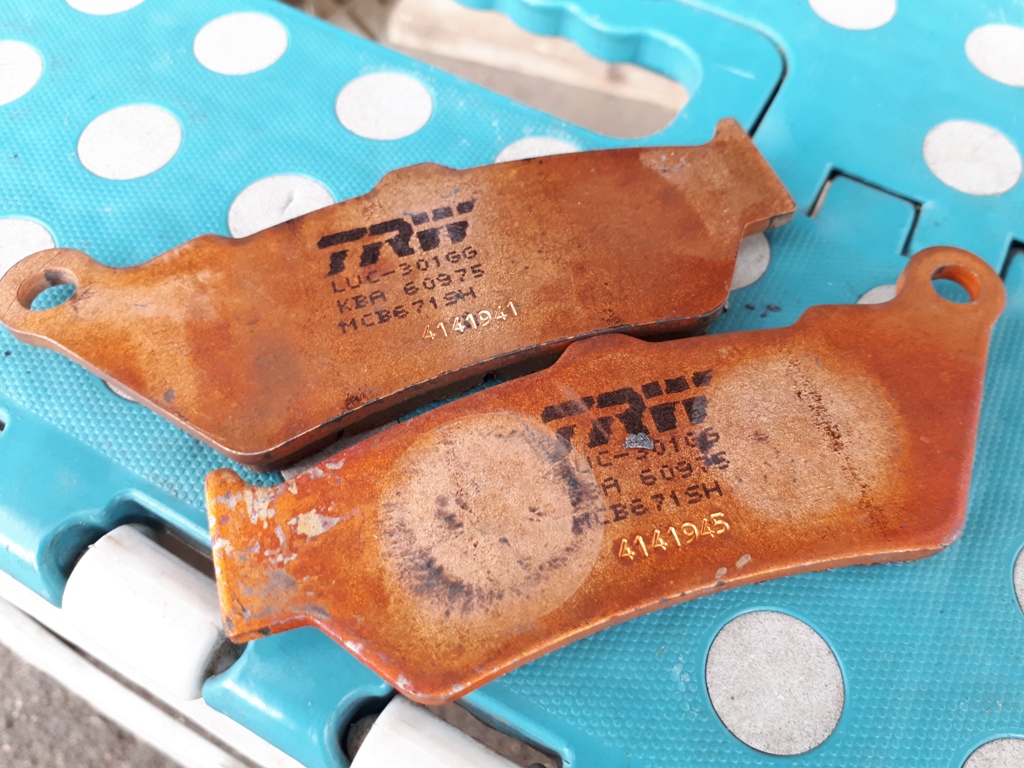

Так же могу сказать про задние колодки TRW MCB 671.
Недостаток: запах при длительном торможении только задним тормозом. Ресурс: 13801км

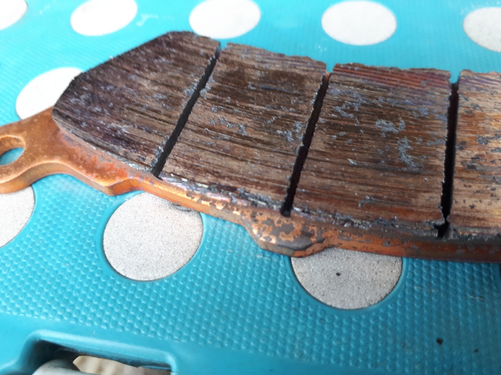

2 года назад заехал в магазин и был шокирован ценой оригинала что то евро перед 70х2 и зад 50
Взял ферадо для камазов и обточив до подходящих размеров приклепал к оригинальным железякам
Вот уже 2года и 35000км а колодки как новые не чуть не износились да и тормозят гораздо лучше оригинала
