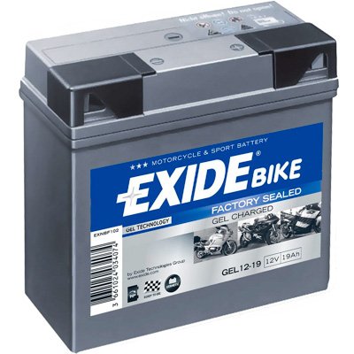

Собственно вопрос в названии темы. История такая приобрел в начале сезона ЛТ. Акум который там стоял (Яша ) еле крутила и в итоге совсем отказалась запускать мот. Зарядка на долго его не оживляла. Примерно в мае купил новый не брендовый акум. В конце сезона и. Он уже неохотно крутил мот. Но при этом исправно заводил. В выходные я этот акум снял, принес домой, через сутки поставил на зарядку и понял что он мертв :sad: . Точно также примерно за сезон умирают акумы на R1100GS. Перепробавал Варты, Боши, Нитро, Яша. :diablo: В итоге при снятии акума наблюдалась одна и таже проблема-падал уровень электролита в некоторых банках. Если ничего не путаю то у минусовой клеммы. Долив дистиллировкии не помогал. Замена электролита тоже. Короче устал уже менять акумы.
1. У кого акумы больше сезона выживали?
2. Как называются?
3. Где покупались?
На Харлей по совету форумчан с Харлей форума купил Деку. Дорого но крутит как заводная.
На БМВ присматриваюсь голевой или AGM батарейке а именно EXIDE GEL12-19 и к Deka ETX20L (AGM) - YTX20L-BS у Деки ток холодной прокрутки почти в 2 раза выше чем у Экседи. Но я не уверен что дека влезет.
4. Кто пробовал влезет ли Дека?
К деке кстати частенько адаптер по высоте в комплекте идет. Его можно прподнять на пару см.
5. Хватит ли тока прокрутки у Экседи?

Про дельту в магазине сказали что не очень. Сезон мот заводит хорошо, на второй сезон скорее всего не хватит. Наврали? Как долго у тебя живет данный акум?
2 Вован - хорошо тебе во Флориде акумы по 43 доллара покупать а доставка до нас еще 95 стоит. )))))) да еще и на конвертакции рублей в доллары разведут наверно немного. Эхххх ваши цены да кнам сюда бы!!!!!!! ))))))
Кстати я померил Деку - по ширене она в ЛТ влезть не должна. Там все очень плотно.
А жалко. На мой взгляд великолепный акум. Дека - харли крутит как заводной, никто так его не крутил......

Напряжение не проверял. Думаю там оно правильное. Около 14 вольт. Просто когда выкатываюсь на ЛТ обычно еду куда-то далеко и долго. Вот и возникает походу перезаряд и как следствие выкипание. В итоге купил себе акул Exide - он гелевый и выкипать по идее не должен)))) Да и продавцы сказали что брака практически нет у них. А еще сказали что у них эти акумы сервис на Ильменском закупает.
