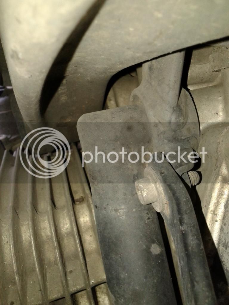

Вот такое корыто приставил
Приварил ухи к подрамнику
Поварил хомутики
К этому будет крепиться заднее крепление растяжки развала.
Внизу меняем болт реактивной тяги на болт длинной 110мм.
