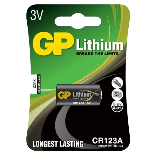

Grey
а вот мне тож подскажите пожалуйста:
перед заводкой после чека кратковременно отображается DWA! что означает Элемент автономного питания противоугонной системы разряжен.
Что делать? и из-за чего вообще?

Разряжен автономный элемент питания противоугонной системы.

Нужно заменить батарейку в DWA

А я так понял из мануала, что где-то на моте стоит автономный источник питания самой сигналки и именно он разрядился. Батарейка в пульте чутка по другому проявляется.

я тож так понял Гриш, тока вот с х.. он разрядился?
стр. 9 мануала сигнализации как раз и говорит что есть свой автономный аккумулятор DWA

Просроченный наверно)))))
Т.е без него сигналка будет работать пока подключен АКБ, клемму скинул - сигналка заткнулась.
Серег, у тебя же гарантийный мот? Ну так пусть ОД и разбираются, за одно узнаешь че это за источник, где он живет и с х... он разрядился))))

Батарейка находится внутри блока DWA, который расположен под седлом в задней части.
Grigor
13,860
Grigor
13,860
Модель батарейки CR 123
Спасибо!
