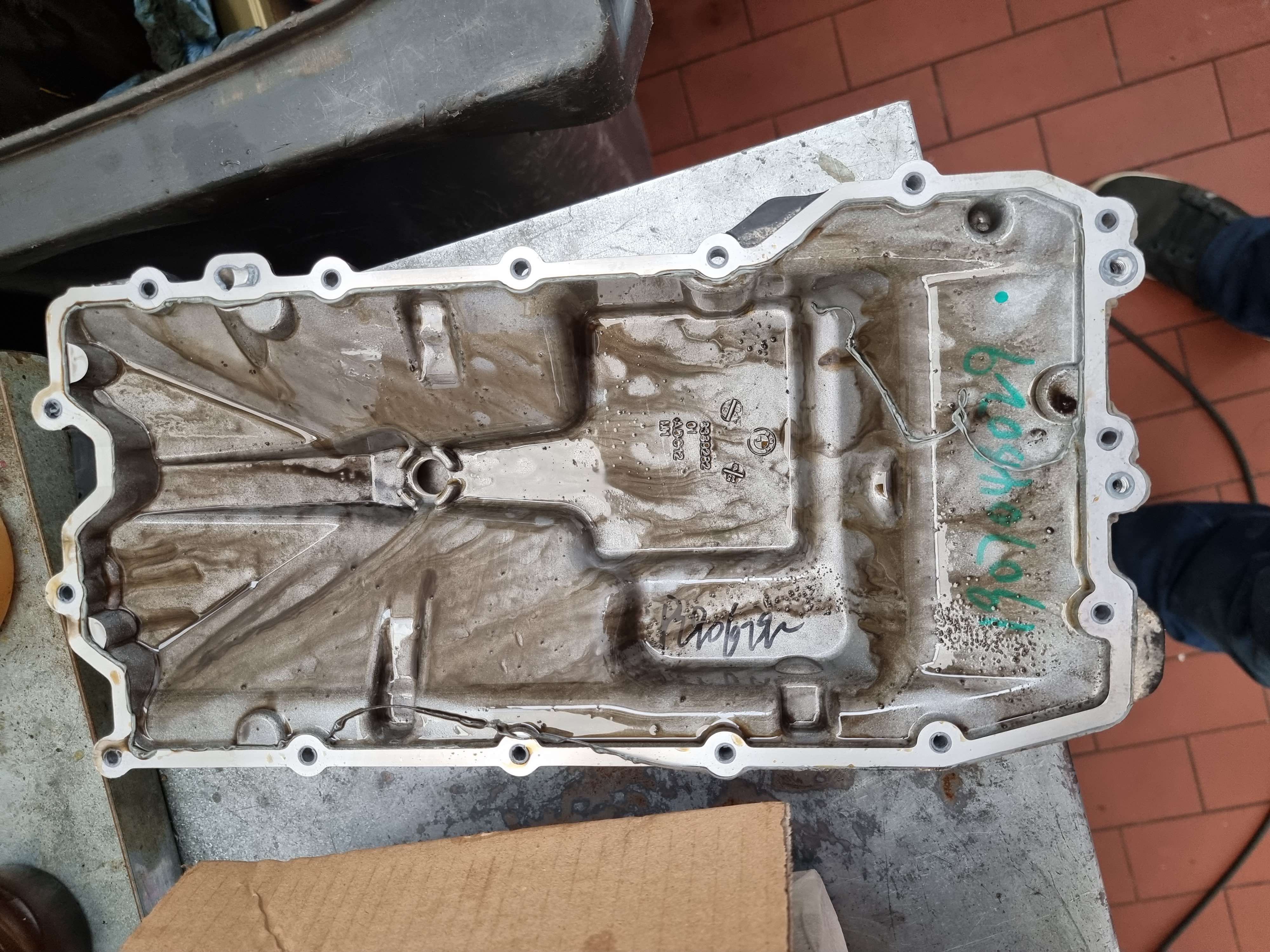

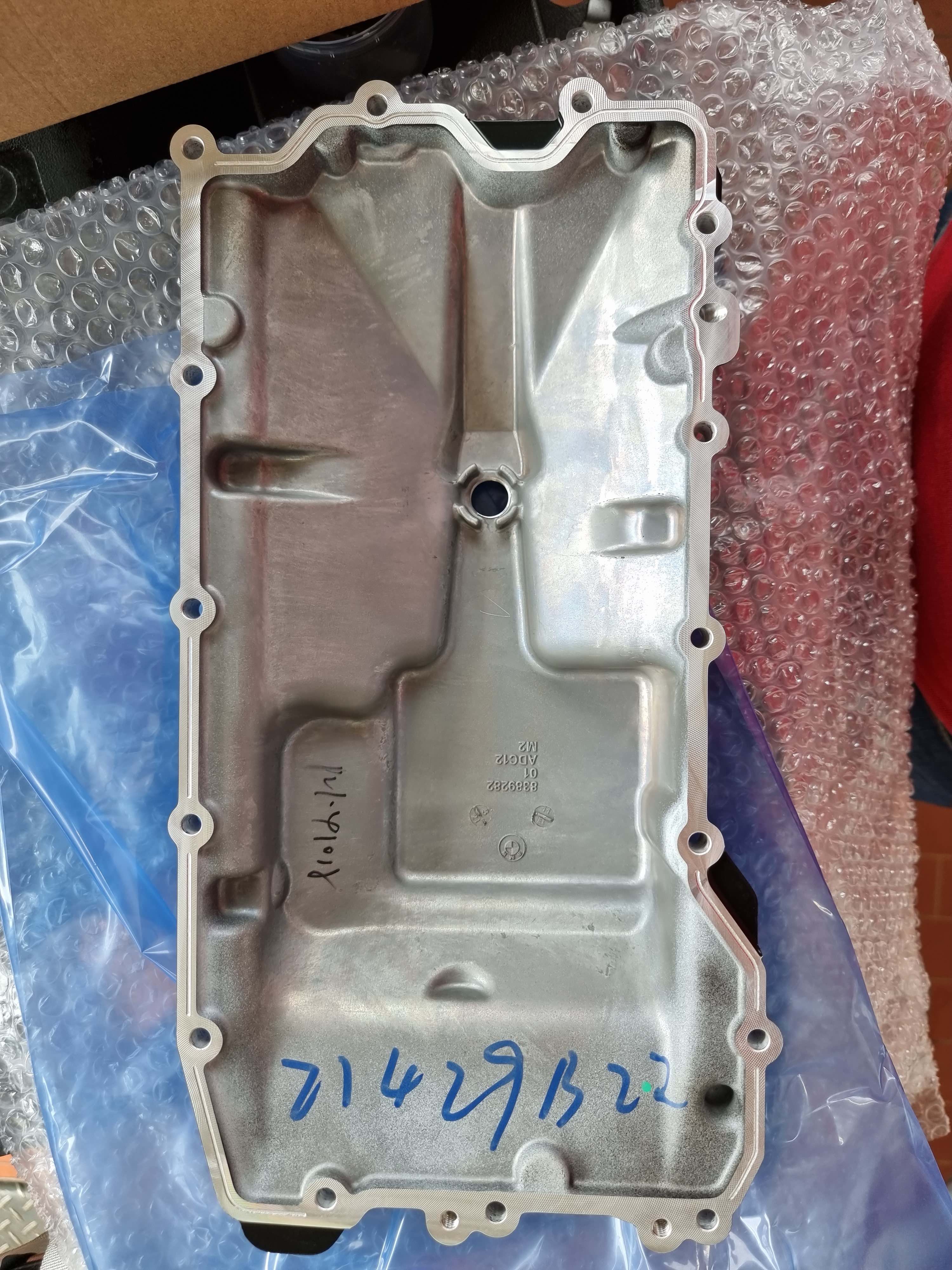

Если кто будет пытаться сам делать канавки - думаю основная адгезия герметика возникает из-за насечек:
Новая крышка:
Старая:

По гарантии сделали или как?
Канавка ещё получается не по всему периметру.
Значит, если что, на старой крышке, можно просто пройти крупной шкуркой по плоскости)

Или как, но тут часть моей вины - гнал мот еще зимой на открытом прицепе. Погоду обещали хорошую, но по факту был сильный снег 400 км и мот приехал очень грязный. А после того как помыли следов масла не осталось и не проявлялось до момента замены.

Крышка вроде плоская, не сильно сложная. Это же типа поддон? Может просто прокладку выбить и на прокладку посадить?

какой пердимонокль... т.е был старый герметик -его счистилии намазали новый более щедро,н крышку на предмет прилегания наверное не проверяли ?
Нанавка на новой модели крышки выглядит интересно

Сняли старую крышку, счистили старый герметик. Нанесли новый герметик на новую крышку, прикрутили, отстояли 2 часа, залили новое масло - заодно и ТО сделал.
Новая крышка:
Старая:
