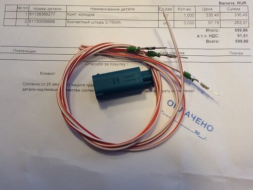

К весне ж дело... Заехал сегодня к Официалам, сначала в Актокрафт, нихрена не подсказали, потом Авилон на Волгоградке, где все выяснил и приобрел: контактная колодка 1 шт., контактный штырь 3 шт. Все это для подключения любого навигатора к родному разъему на мотоцикле. Пина нужно три, потому, чтобы не оставлять пустую дырку в разъеме, дабы не попадала пыль и влага, пины, как Вы видите с резиновым уплотнителем и припаянным проводом, так что можно ничего не паять. Единственное, что не могу подсказать - куда в разъеме плюс, куда минус, нужно будет прозвонить.
А выглядит покупка так:
http://fotki.yandex.ru/users/friday71alex/view/671647/
Там с номерами и ценой, не надо ничего мудрить, купил и поставил.

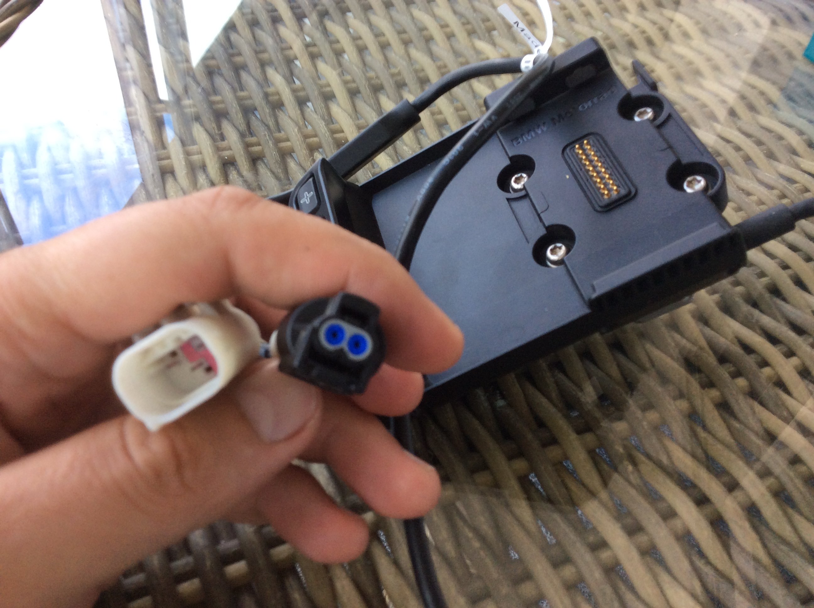

Приветствую! Чтоб не открывать новую тему, спрошу здесь. Имеем водяной r1200 gs adv по vin с подготовкой под навигацию, но купил я его без кредла. Купил кредл, на фото, питание штекер нашёл, а вот инфо-клемму найти не могу на моте. Куда её спрятали? Рядом нет gs а чтоб глянуть. Может кто фотку бросит где искать или напишет. Заранее сенькаю! 1CEA50F7-EEC9-4D35-A450-CA77F28310F4.jpeg
