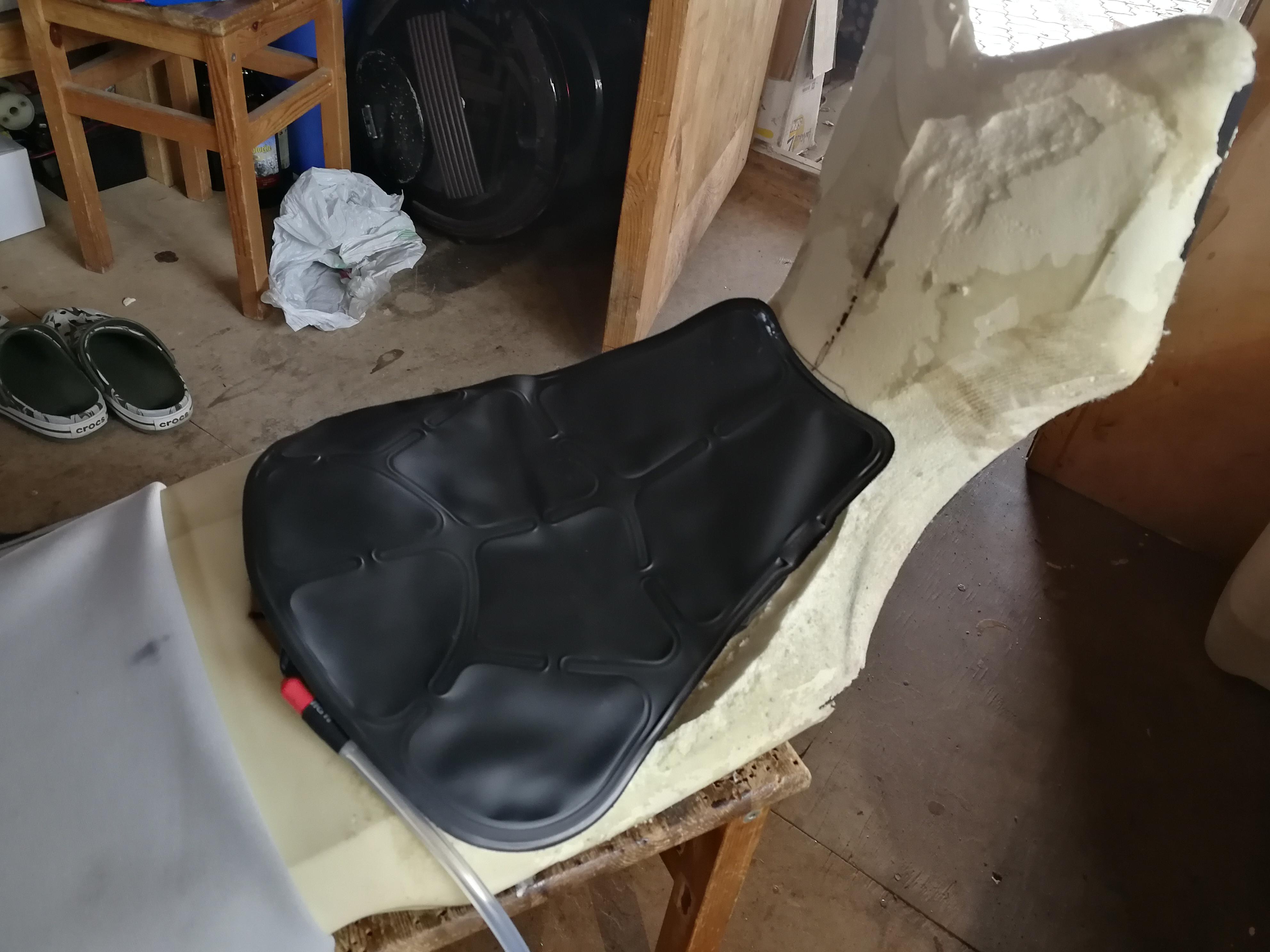

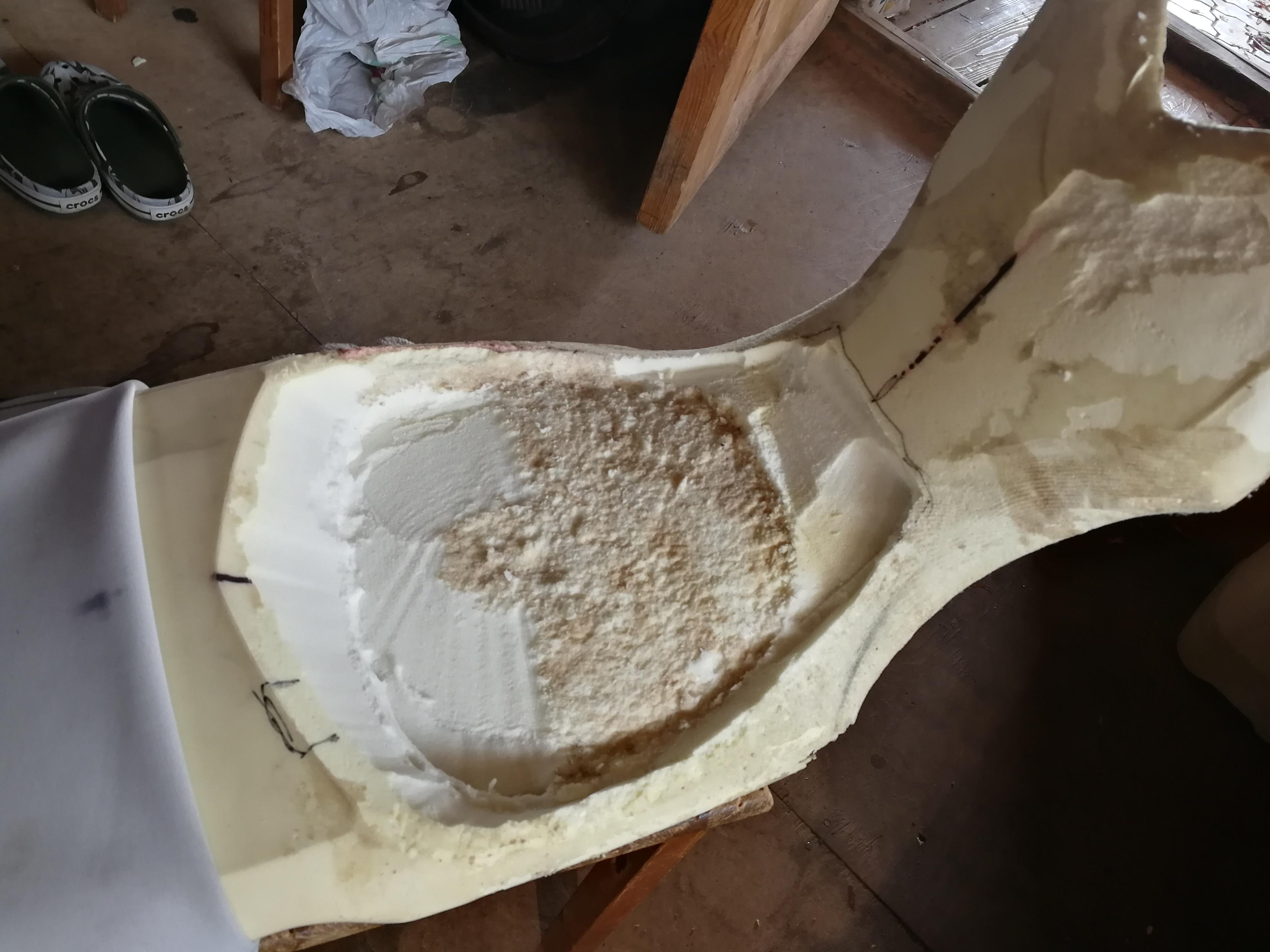

решил гель выдрать, запилить ее прям внутрь сиденья, и заодно приделать к ней клизму от тонометра, тк оральное подкачивание мне не очень нравилось. сперва хотел сделать электроподкачку и спуск давления с клавиши на руле, даже купил помпу и электроклапан у китайцев, но с клизьмой конструкция проще)

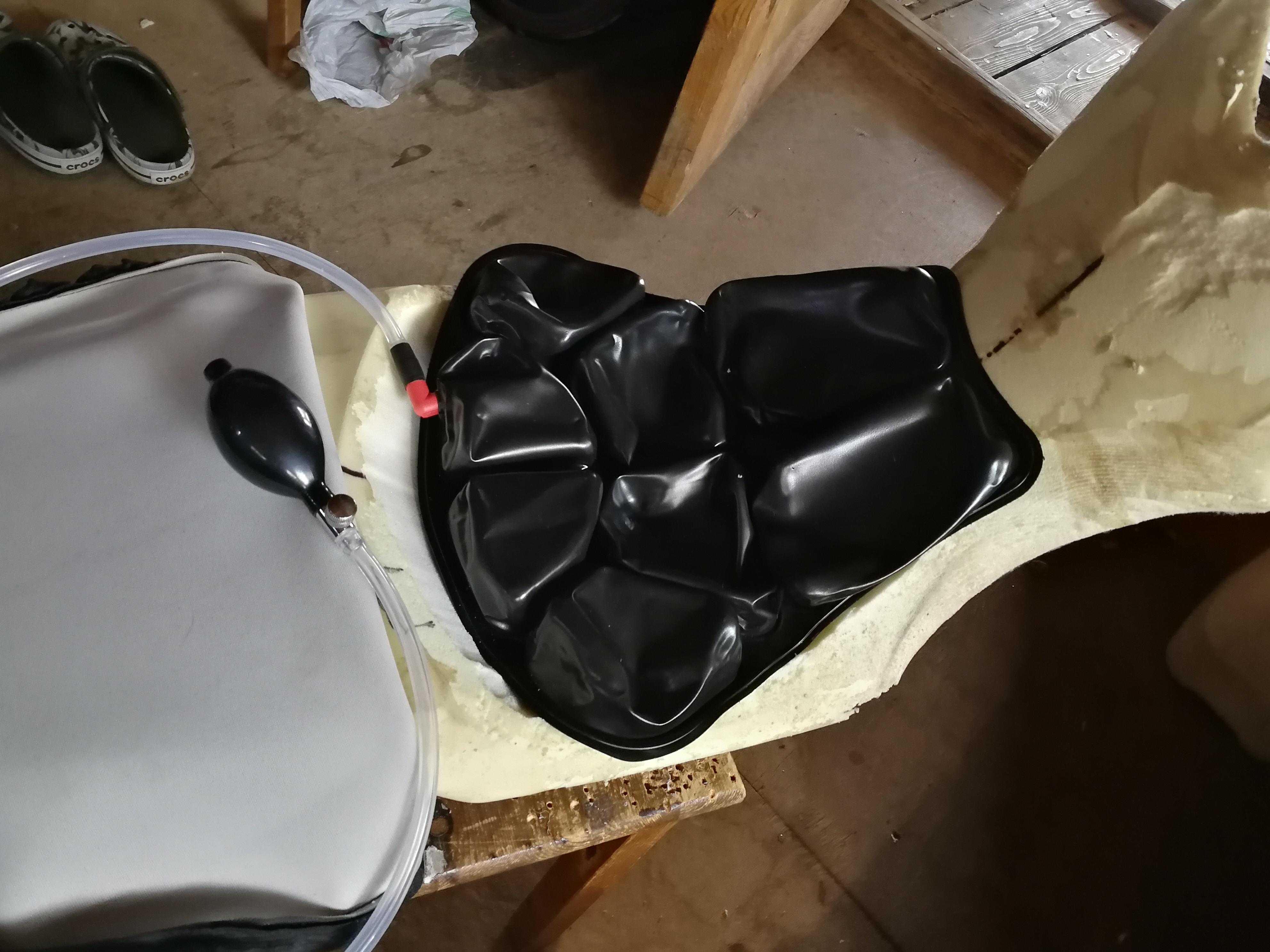

делаем раз
примеряем
примеряем

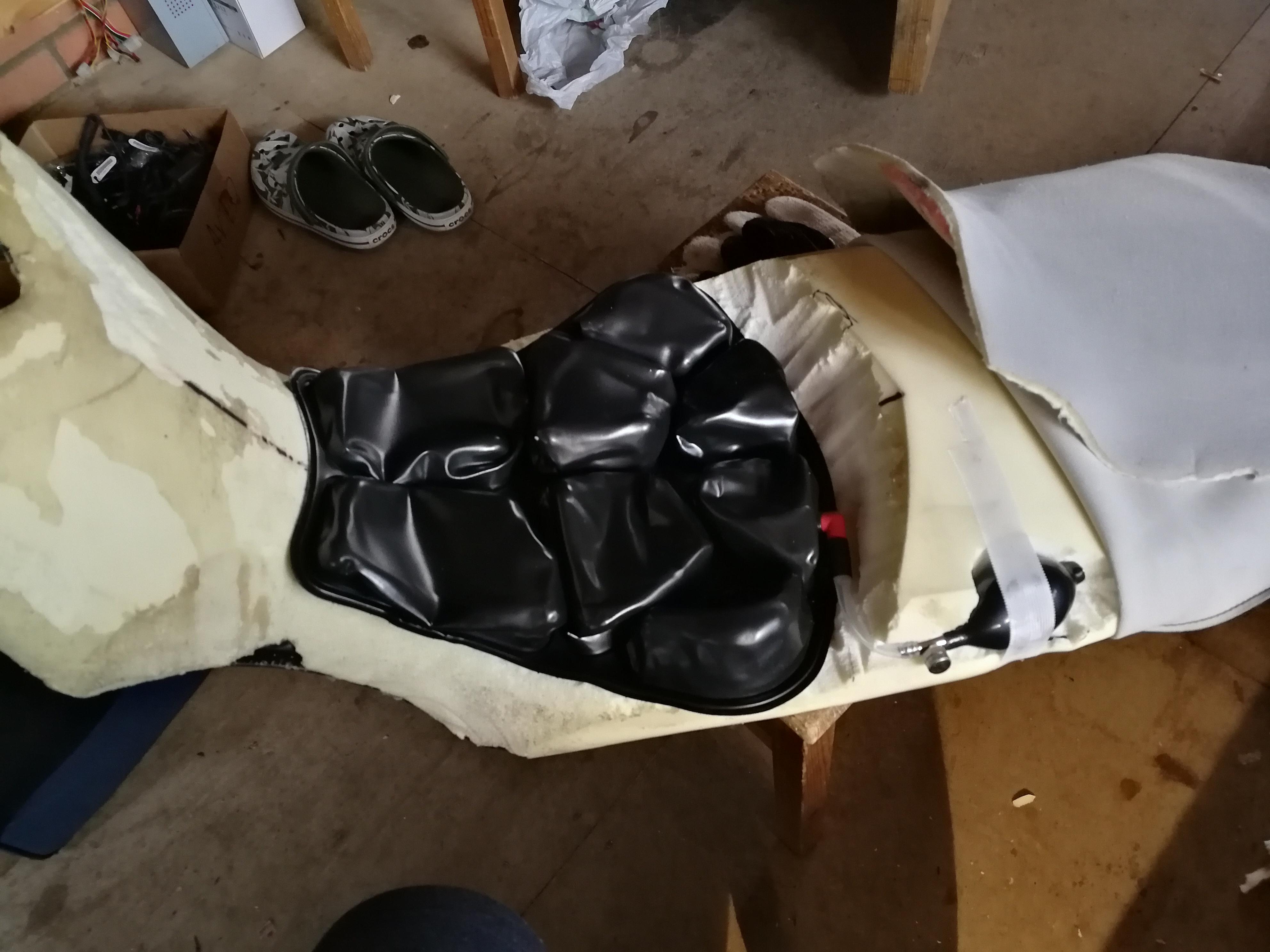

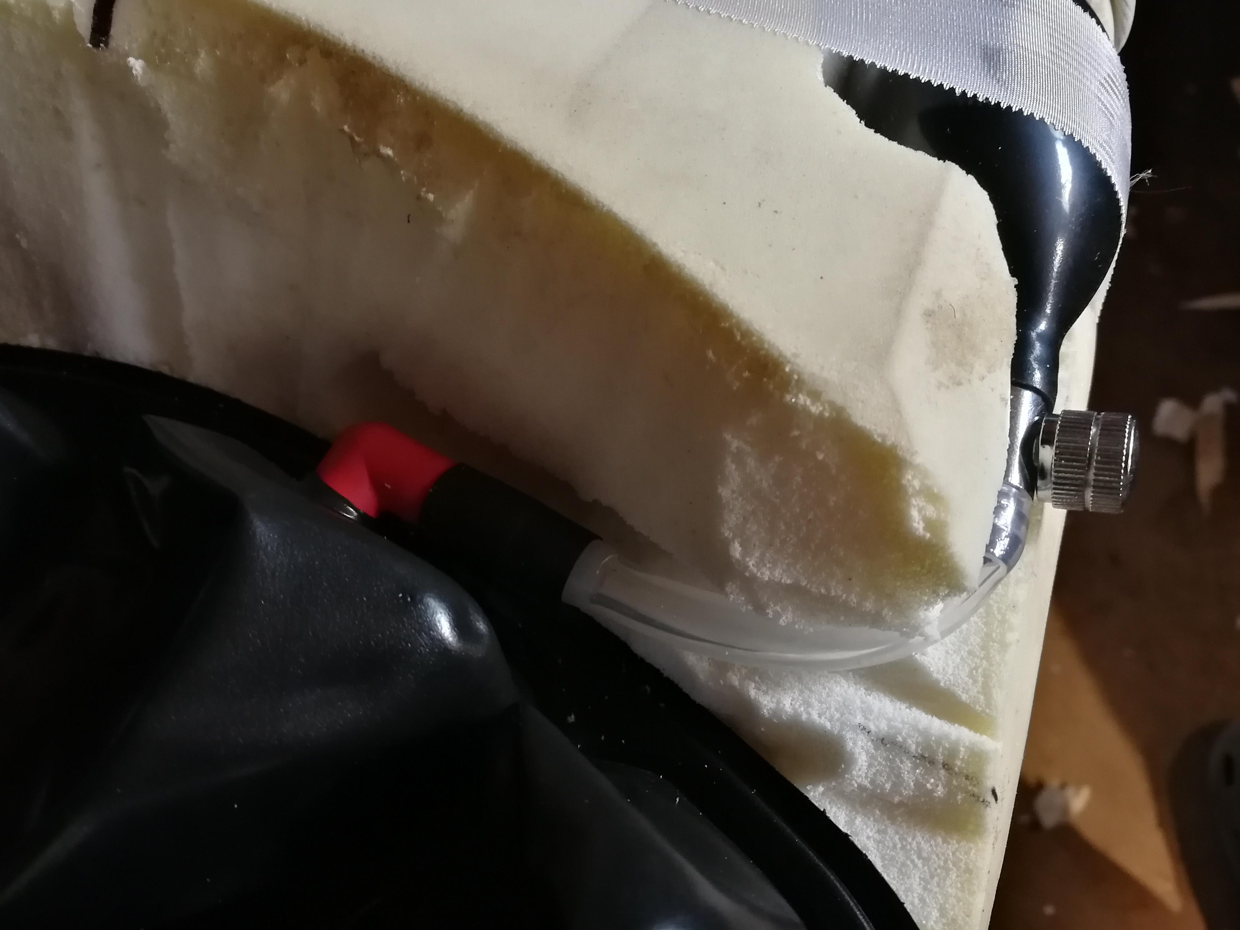

приклеиваем и вставляем надувалку с клапаном
вот так

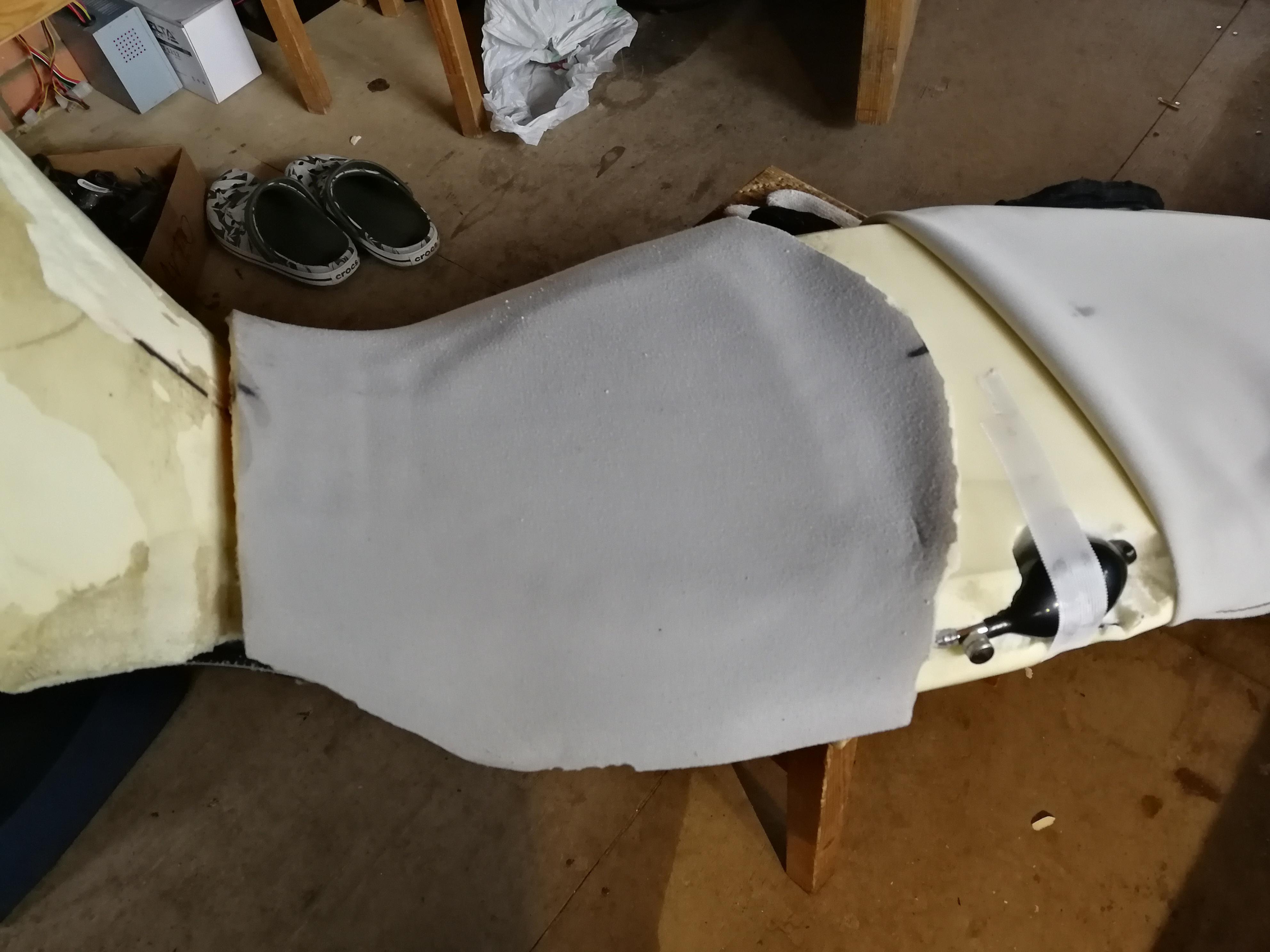

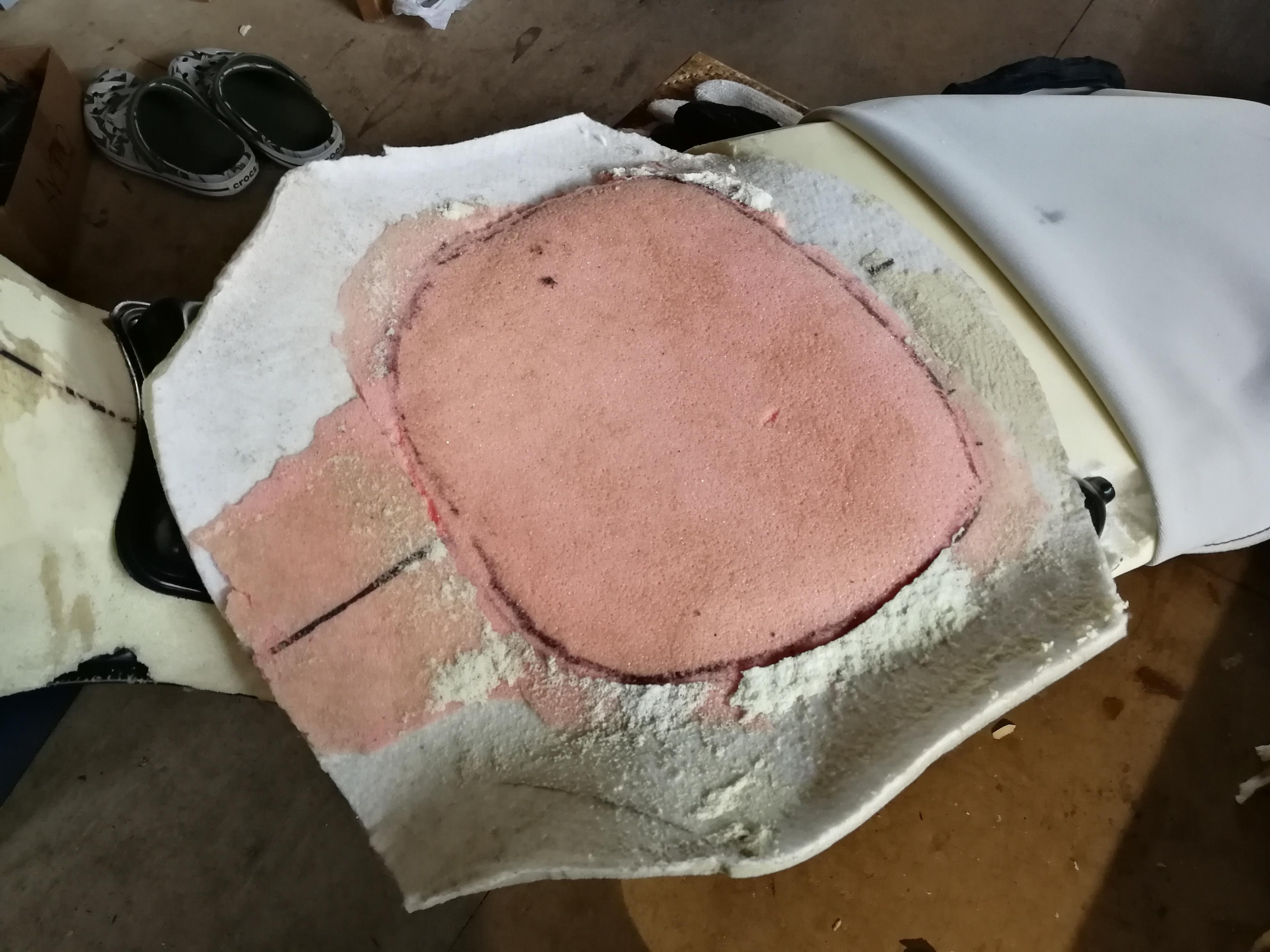

сверху серый мягкий поролон, под ним розовый memory foam, как по-русски называется не знаю, это все из ибеевского комплекта геля для сиденья.

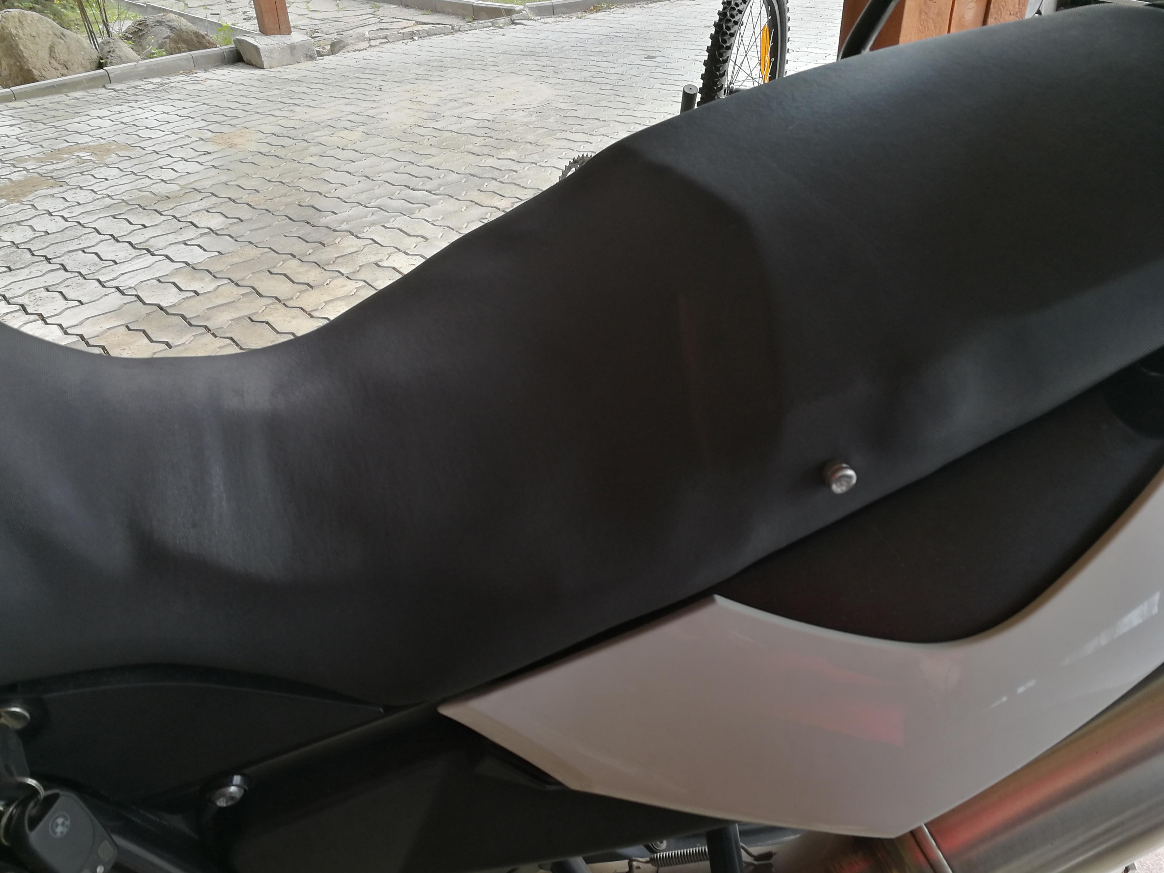

хоп и готово. пока чуть пристрелял из степлера. тут подушка немного выпирает потому что была почти полностью надута, когда спущена до рабочего состояния то ее не видно вообще.
прокатился километров 150, вроде бы стало совсем хорошо.
прямо на ходу можно левой рукой сдувать или накачивать.
