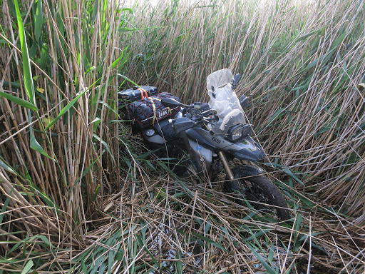

воистину серый гусь, однажды метнувшийся в родную обитель
спасибо, что меня, не сдувающего пылинки и всячески издевающегося, терпит, и хотя и капризничает, но везет. фотку с круглой цифрой не сделал, мчал по трассе домой и проиал момент. надо будет из ближайшего, хотя бы 101101 поймать.
