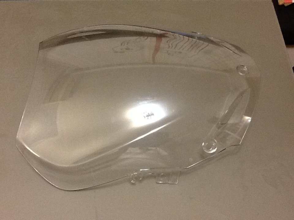

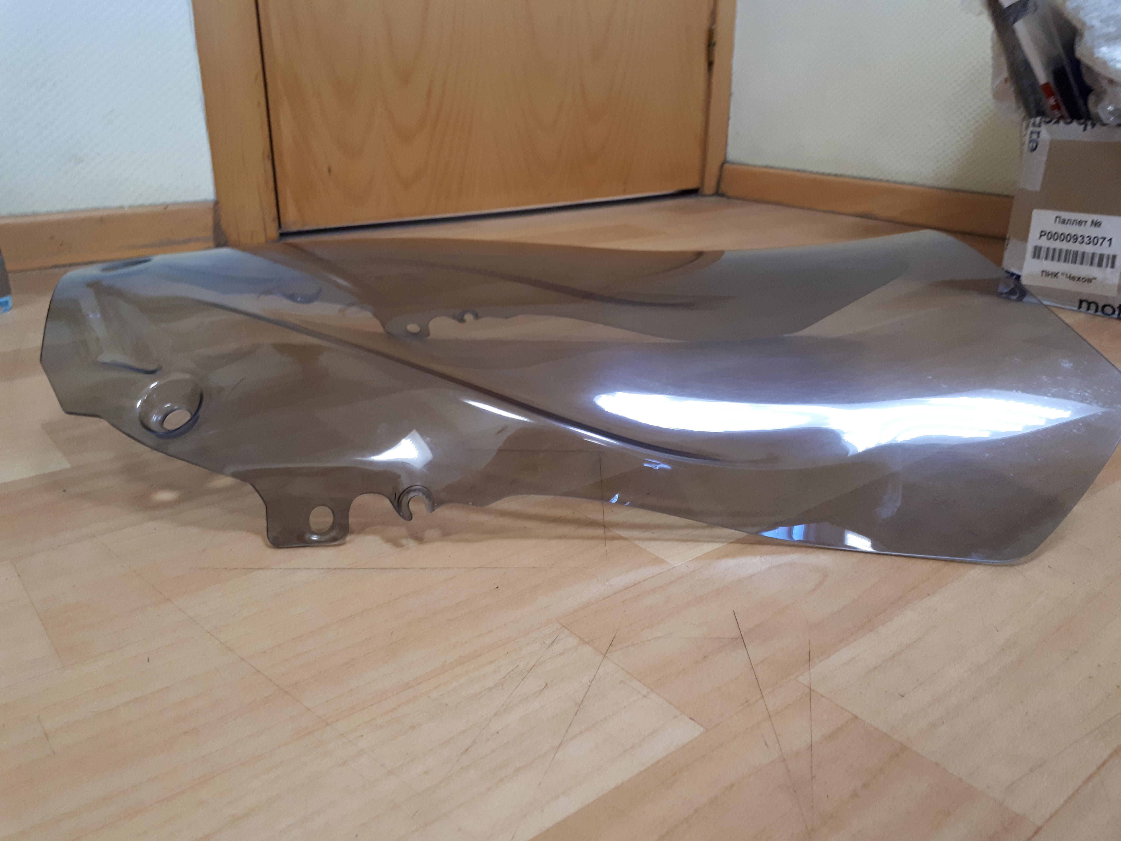

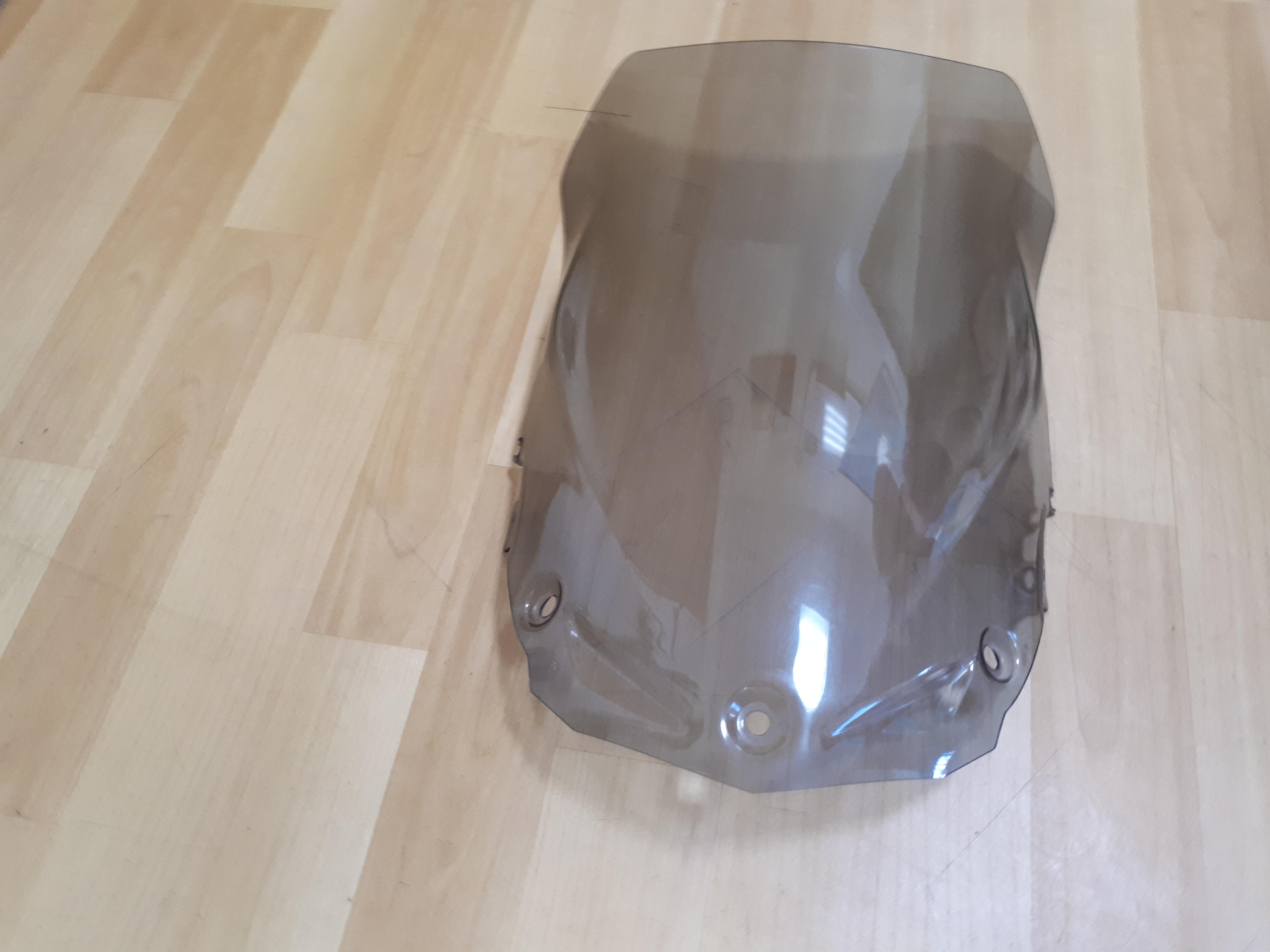

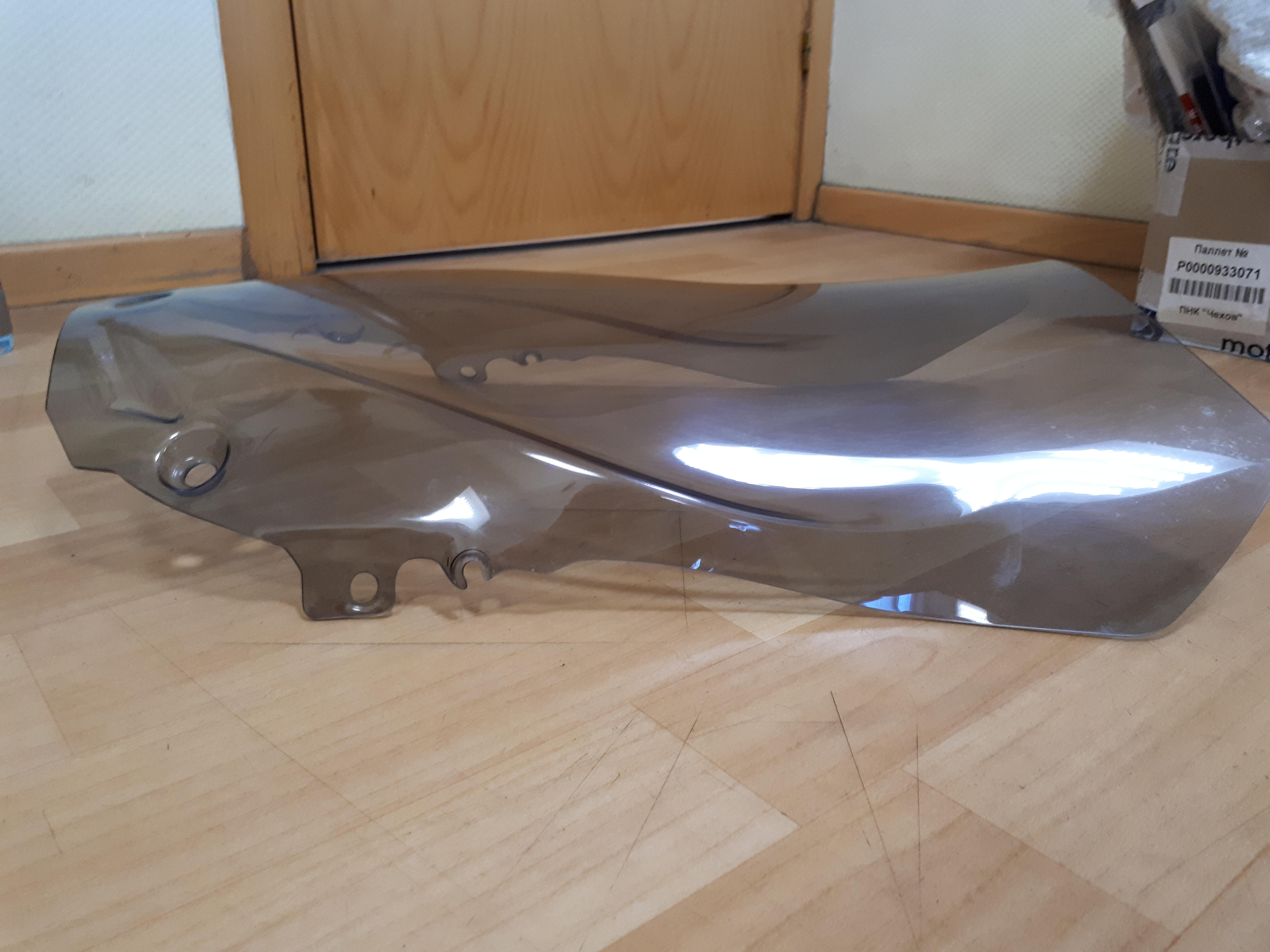

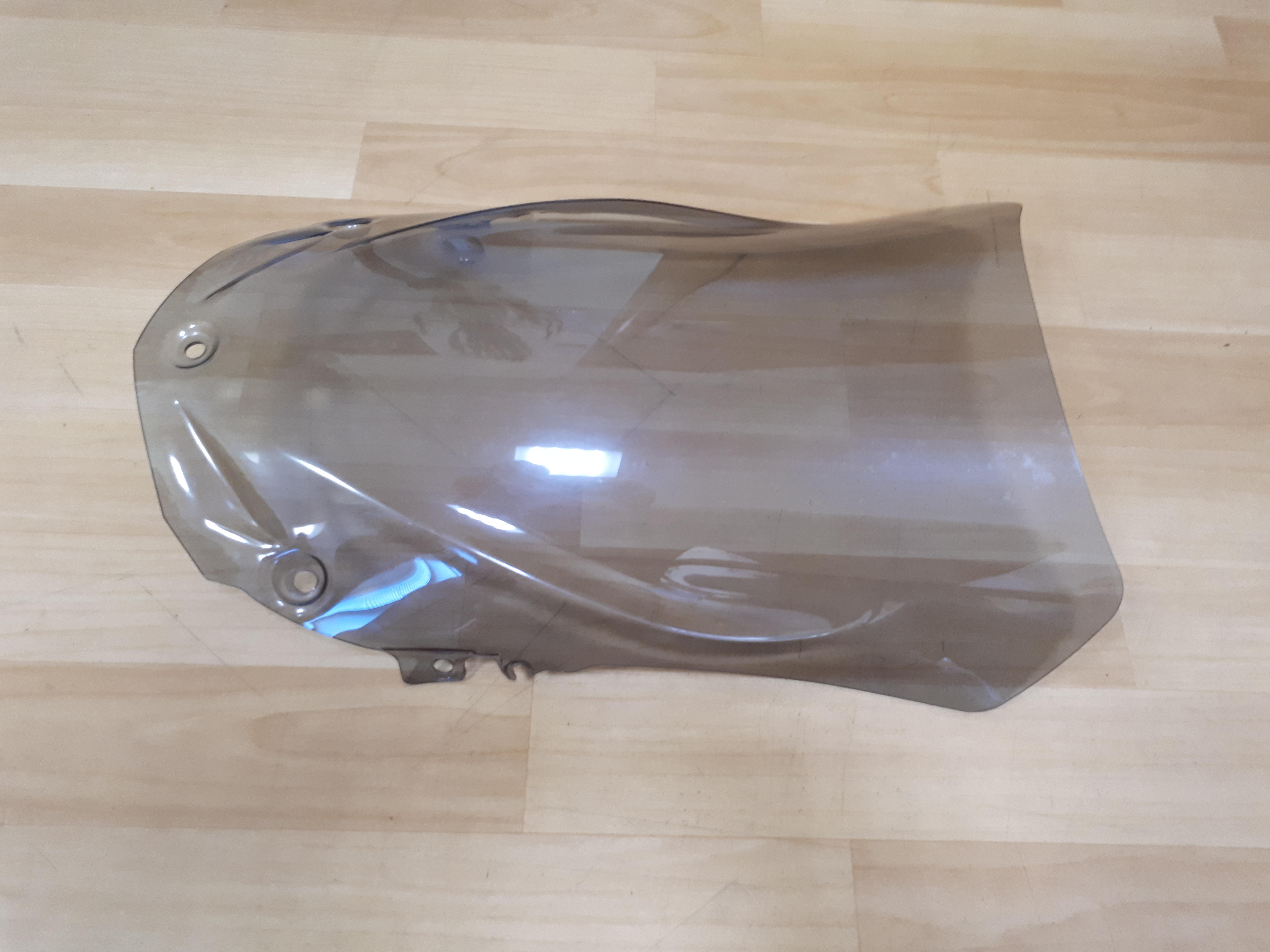

Всем привет!

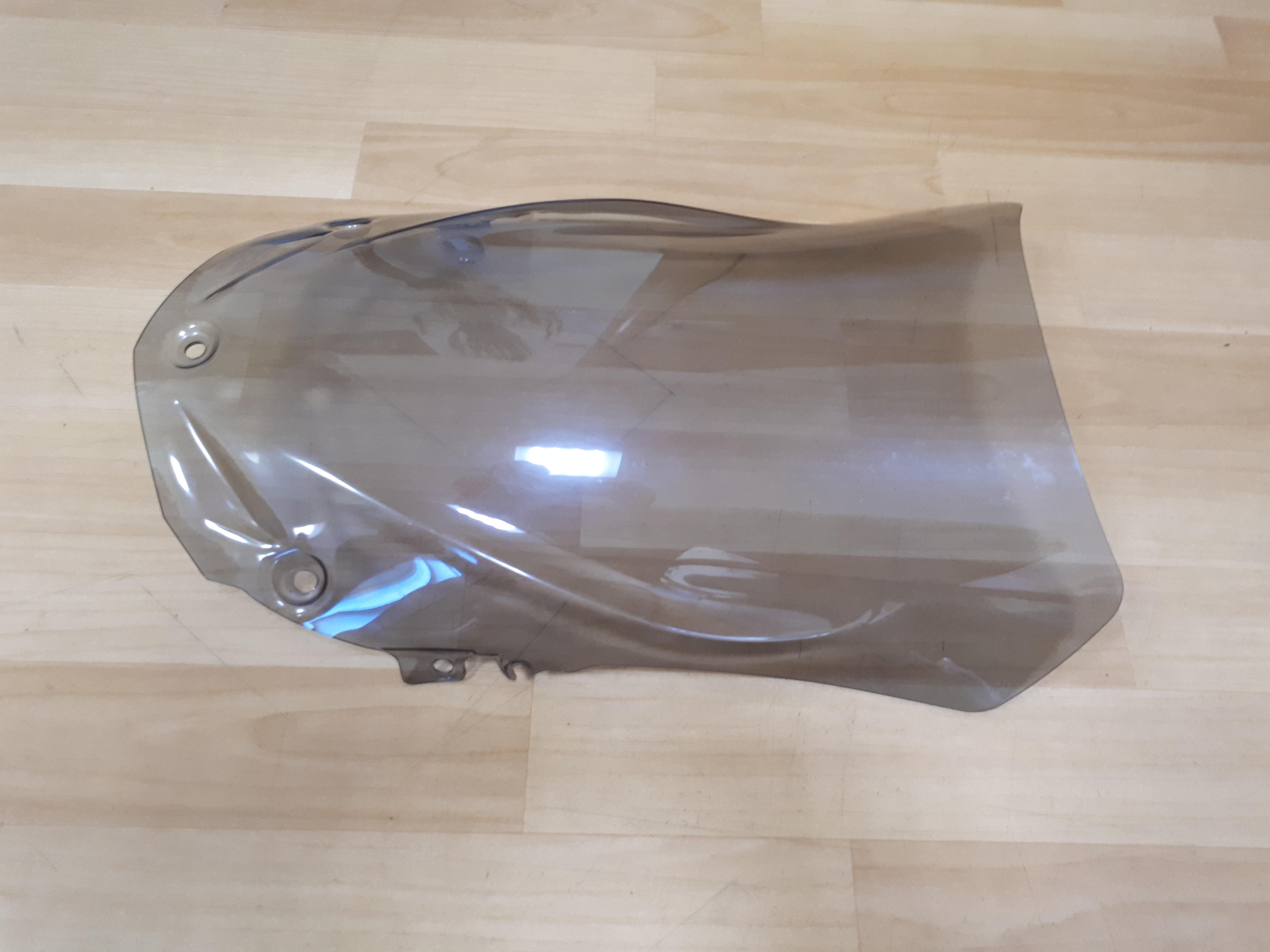

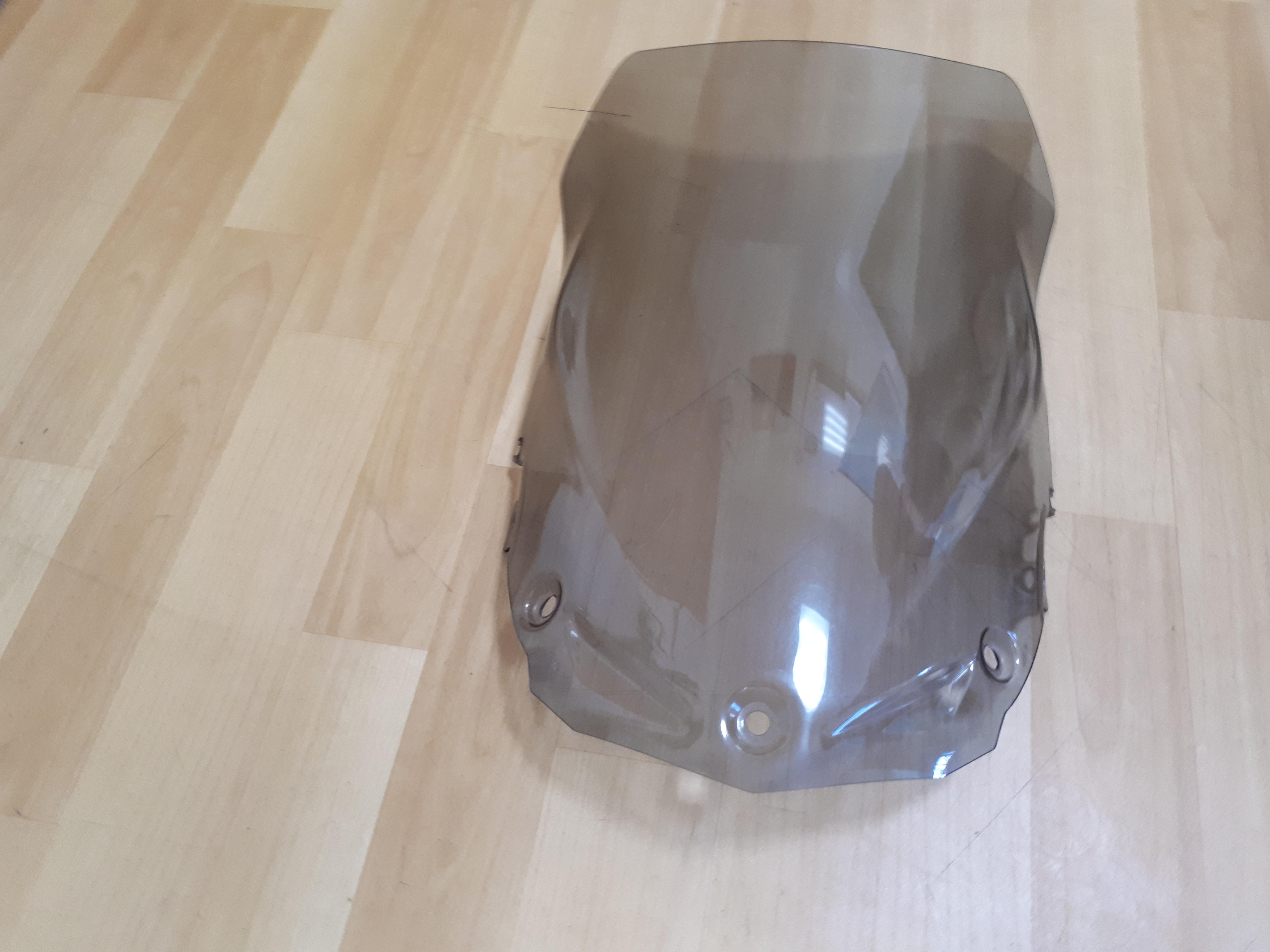

Есть два стекла на F800GT. Стоковое(шло с мотом) и Puig удлиненное(покупалось отдельно). Оба в отличном состоянии. Без сколов, трещин и затертостей, влияющих на обзор и внешний вид. Фото прилагаются.
Стоковое готов отдать за 4000, за Puig-5000руб. Цены вполне адекватные. Посмотреть в живую можно в районе м. "Проспект Мира".

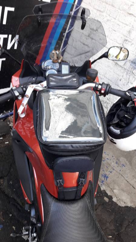

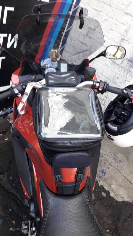

Проездил со всеми тремя вариантами по сезону. Сток конечно совсем не вариант для дальняка. Только город и очень близкий пригород. Остальные, с точки зрения шума в шлеме почти не отличаются, а вот поведение мота разное. Мнение только мое и субъективное: При +/- одинаковых условиях эксплуатации, со стеклом giwi(ушастый) мот чуть менее стабилен. На скоростях 80-100, погуливало заднее колесо. Я лечил более зажатым задним амортом. С puig такого не наблюдалось. Но может это и не из-за стекла вовсе. Просто совпало по времени. В общем, чего я добился всеми этими перестановками: голову перестало срывать на любых скоростях с обоими стеклами. В "тушку" меньше дует по моему мнению с puig, несмотря на то, что оно уже внизу. Зато шире вверху. А с руками совсем немного комфортнее с "ушастым" стеклом. Что до эстетики, то "ушастое" стекло считаю более гармоничным для этого мота. Так что, чем тише сам шлем, тем комфортнее езда. Ну и повторюсь, рост здесь играет важную роль. Кто пониже, само собой ловит меньше встречного потока и как следствие больше тишины. Я пробовал нагибаться ниже. Разница на порядки... И вообще, что вы здесь взялись это обсуждать?)))) есть специальные темы для этого...

Ребят добрый вечер , в июне этого года будет уже третий год как владею f800GT , накатал на нём около 20 т км , по поводу ветрового стекла менял их три раза , сначала высокий прозрачный паулиг , широкий и толстый вандерлихт , сейчас стоит высокий тонированный паулиг с родным тонированным козырьком и это лично мне показалось самым оптимальным вариантом по ветрозащите , посадка на моте у меня прямая из за проставок руля и ветер перестал бить в визор
