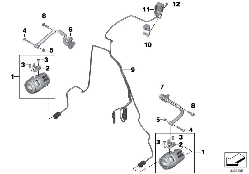

Вопрос такой - купил родную проводку с кнопкой для включения противотуманных фар, по картинке на проводке разъем, который, видимо, есть где-то на моте, вот где он? Это раз.
Два - ставлю не родные диодные фары в 5 Вт, вроде. Нужно ли их как-то прописывать, не будет ли ошибок выскакивать? Родные фары, вроде, тоже 5 Вт?

Прописывать нужно, разъём между вилкой и фарой.

Подключился под левой крышкой. Ничего не прописывал.

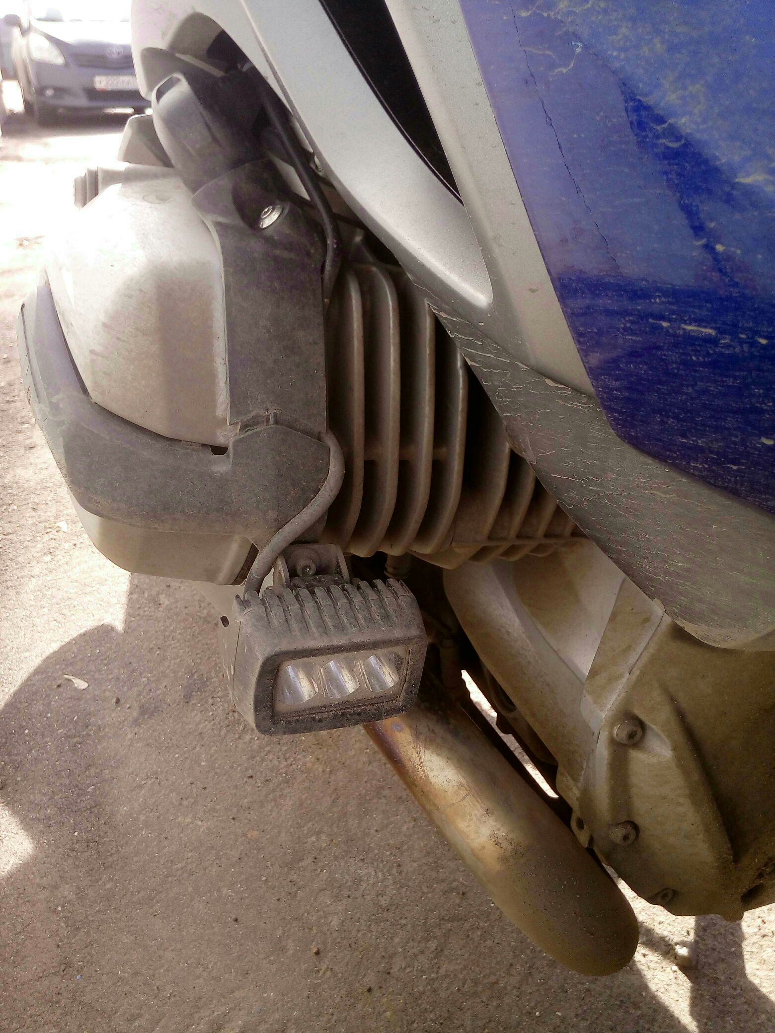

Тоже не в тему, но может полезно будет)) крепление под болтом защитной дуги, реле запитано от подсветки номера, ошибок нет....

парни хэлп.....все подключил.....слева под крышкой разъём SZ с питанием. Туманки не работают. Кнопка и проводка как и сам туманки все оригинал.

Если все оригинал, прописывать нужно при помощи диагностического оборудования. Писали об этом выше.

подключил к диагностике...пишет что питание есть на разъёме SZ
R1200RT водянка 2015 год......там три провода. минус,плюс 12V и плюс 9.2V

Питание есть, а сигнала на управляющем проводе скорее всего нет.
