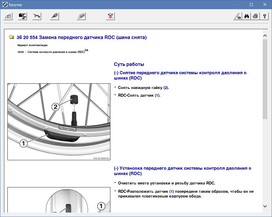

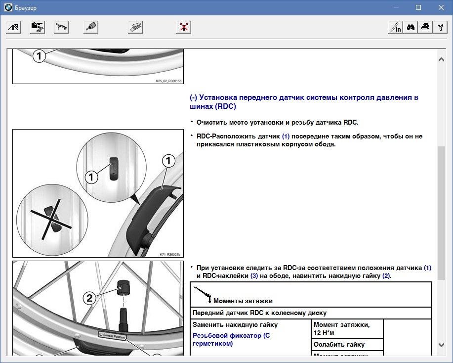

Есть разница
Переднее колесо
http://www.bmwclub.ru/index.php?threads/koljosa-dlja-bmw-r1200gs.873749/
Не ленимся спрашивать старче-дядюшку гугла;)
С МЭПа 2013, переднее колесо!
Короче, длинная часть за соском смотри назад относительно вращения колеса.

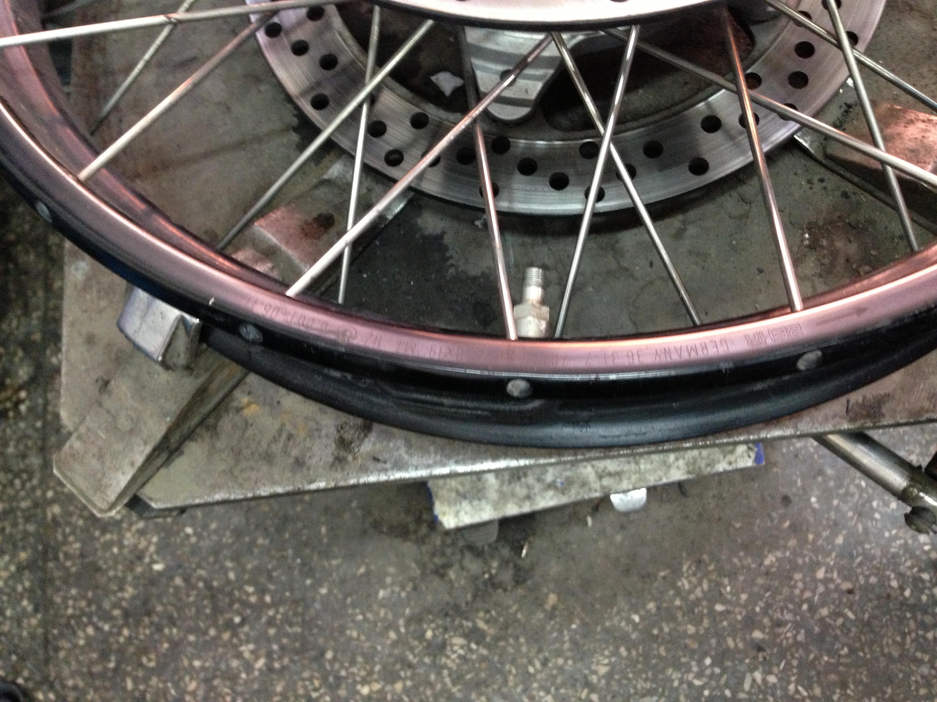

По заднему колесу нашел где подсмотреть. Спасибо Еррорику за организацию потрясающего развлечения гусеводов:)
Колесо с мокрого или сухого?!

Есть разница
Переднее колесо
Его поспрошал, вот только или все по разному лепят или или или
