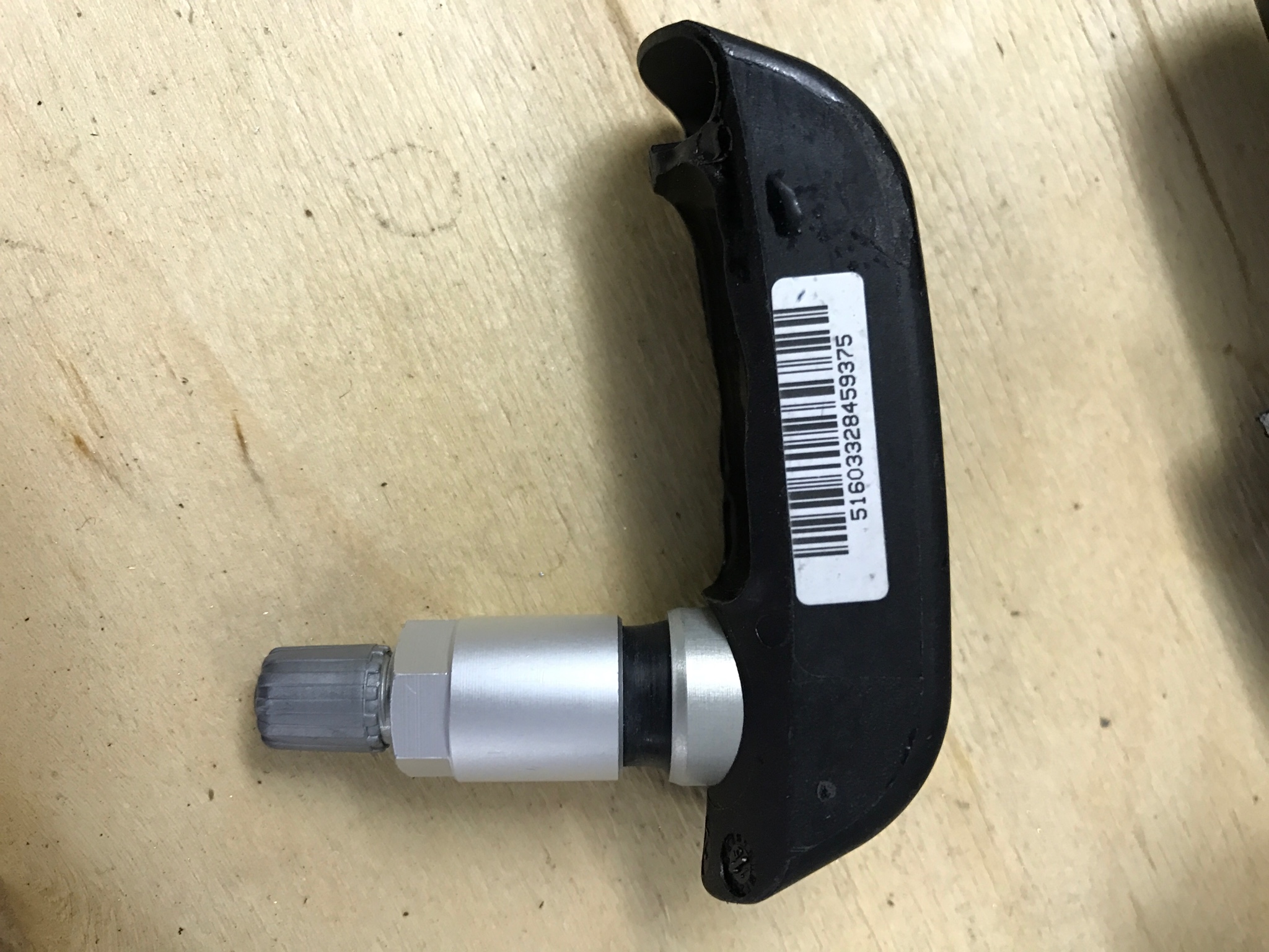

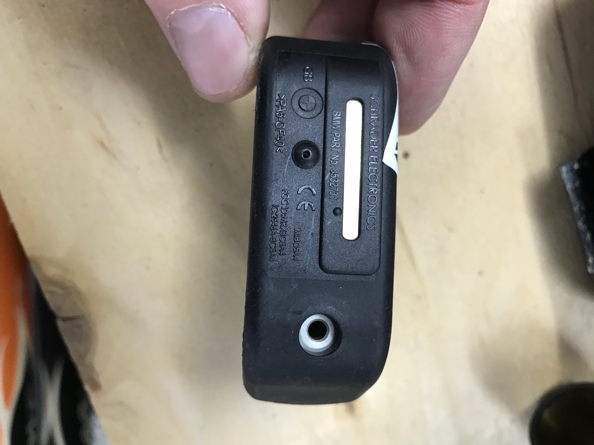

Ниже номера датчиков давления, они одинаковые, что на гс, что на кс
36 31 8 532 732
36 31 8 532 731
Подскажите пожалуйста в чем разница ?
Перед и зад. Один идет с вентилем вместе, другой все раздельно.

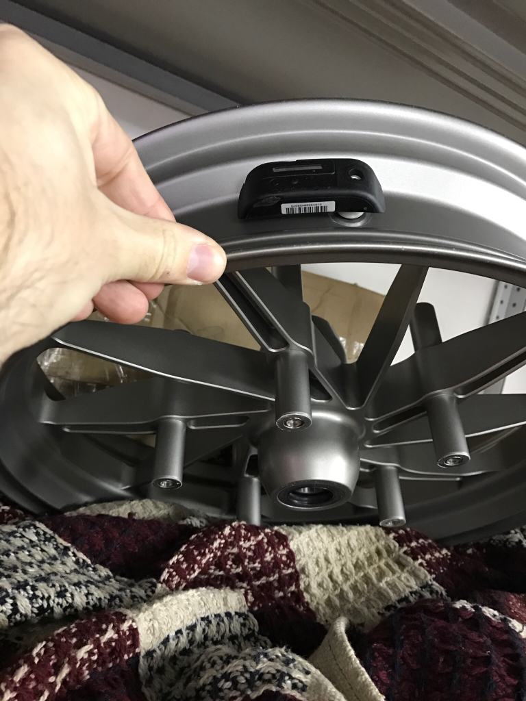

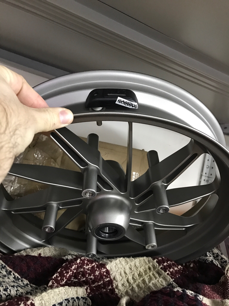

Подскажите пожалуйста правильное положение датчиков давления, на просторах инэта у всех по разному
А чем чревато, не правильное расположение датчика?
Параллельность с ободом соблюдена, а вот направление... даже не задумался от этом честно сказать когда откручивал и искал ID.... не разбирать же колеса пля...
DimSpeed
720
  2. HARLEY-DAVIDSON
Очень много мыслей, спасибо!
ЗЫ в общем думаю что нужно это-то в первую очередь для шиномонтажа, так сказать, чтобы у всех они стояли в условно одном месте без всяких +/-... другого логического объяснения я не вижу, особенно по строению датчика...
