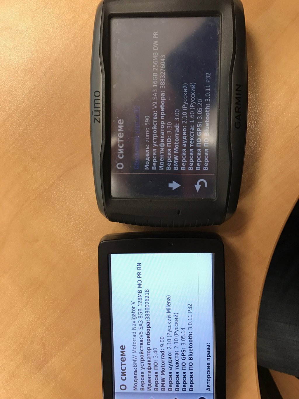

Для информации, разница по железу между 5 и 590
