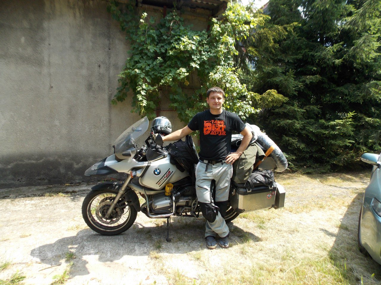

ладно, буду первым:
1)Новокузнецк
2) 1150 GS, 1999г, приобретен 2014
3)

ладно, буду первым:
1)Новокузнецк
3)
Добавил :)
