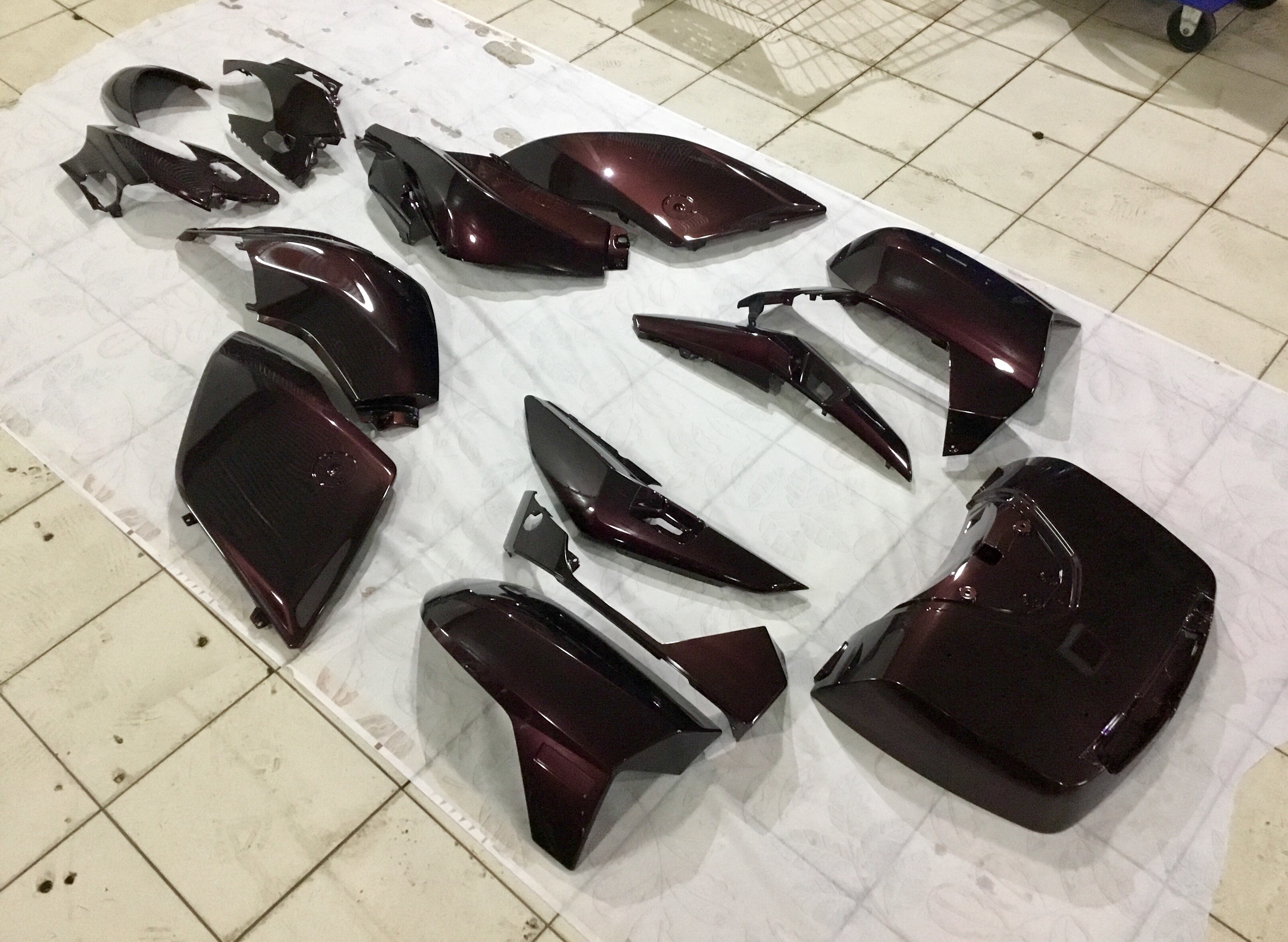

Dимон
3,125
Ривия
Я конечно дико извиняюсь, а че в РТшном кофре «скорлупу» крышки нельзя снять отдельно? Чтоб не курочить петли..
Устриц ел, если че..
