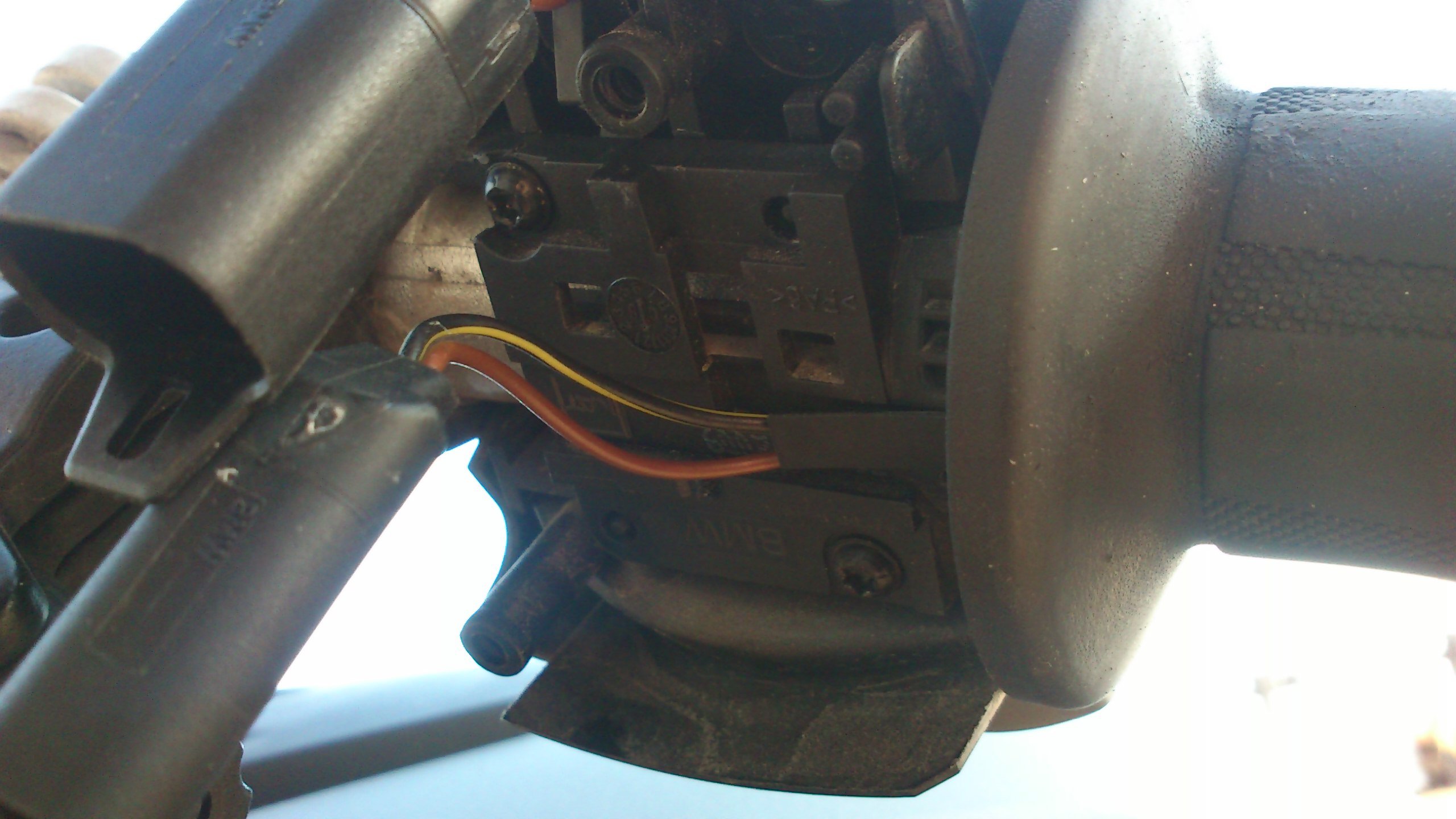

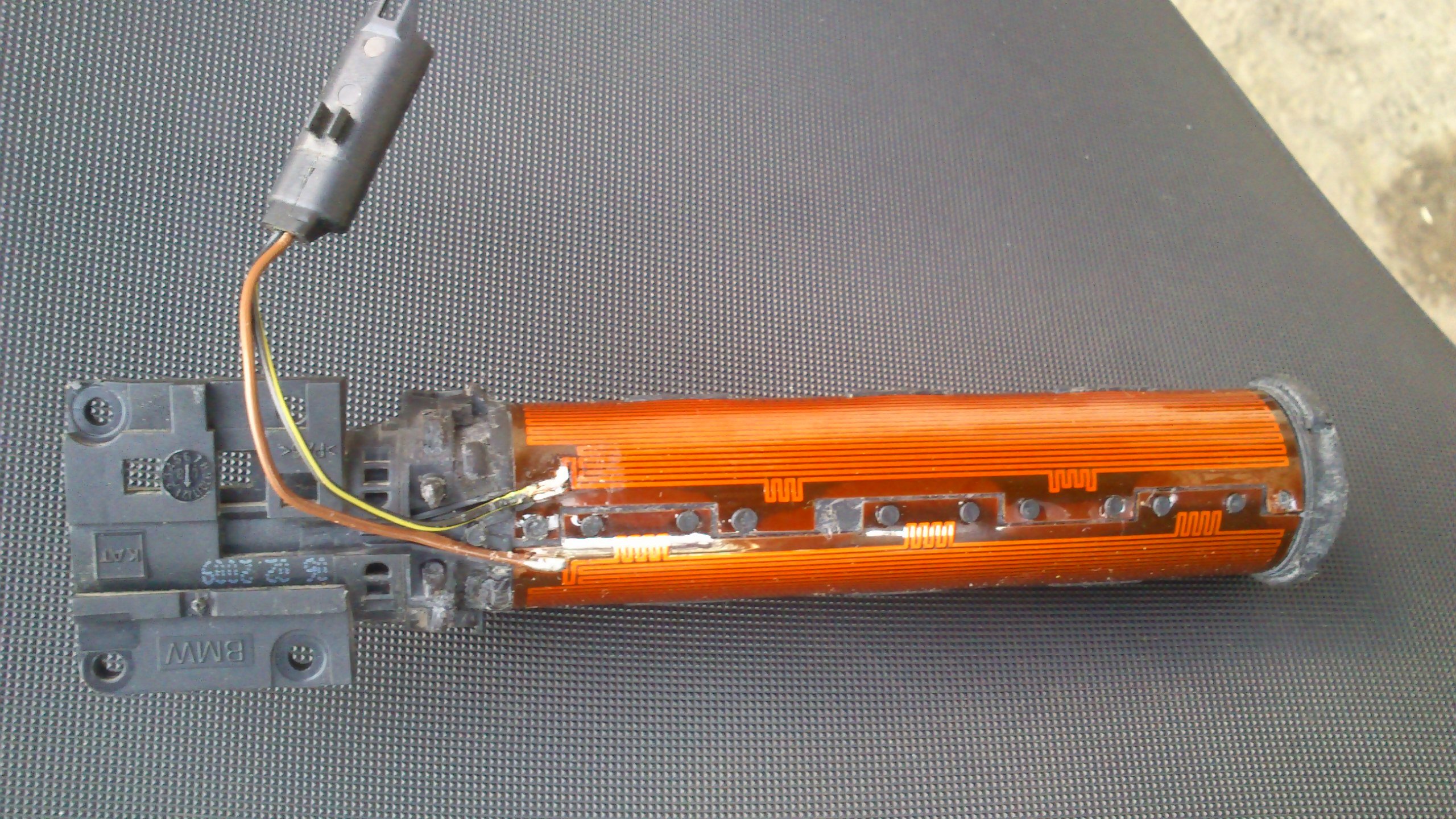

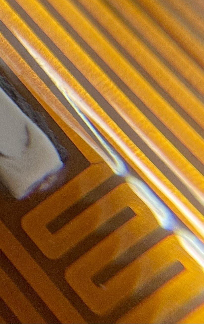

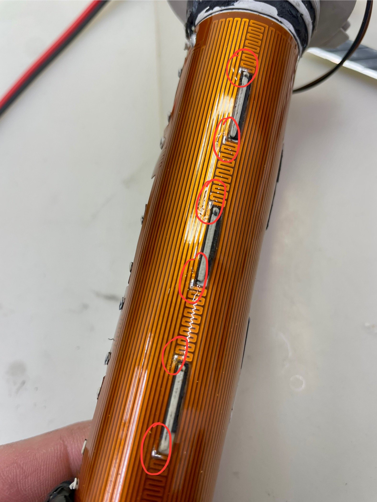

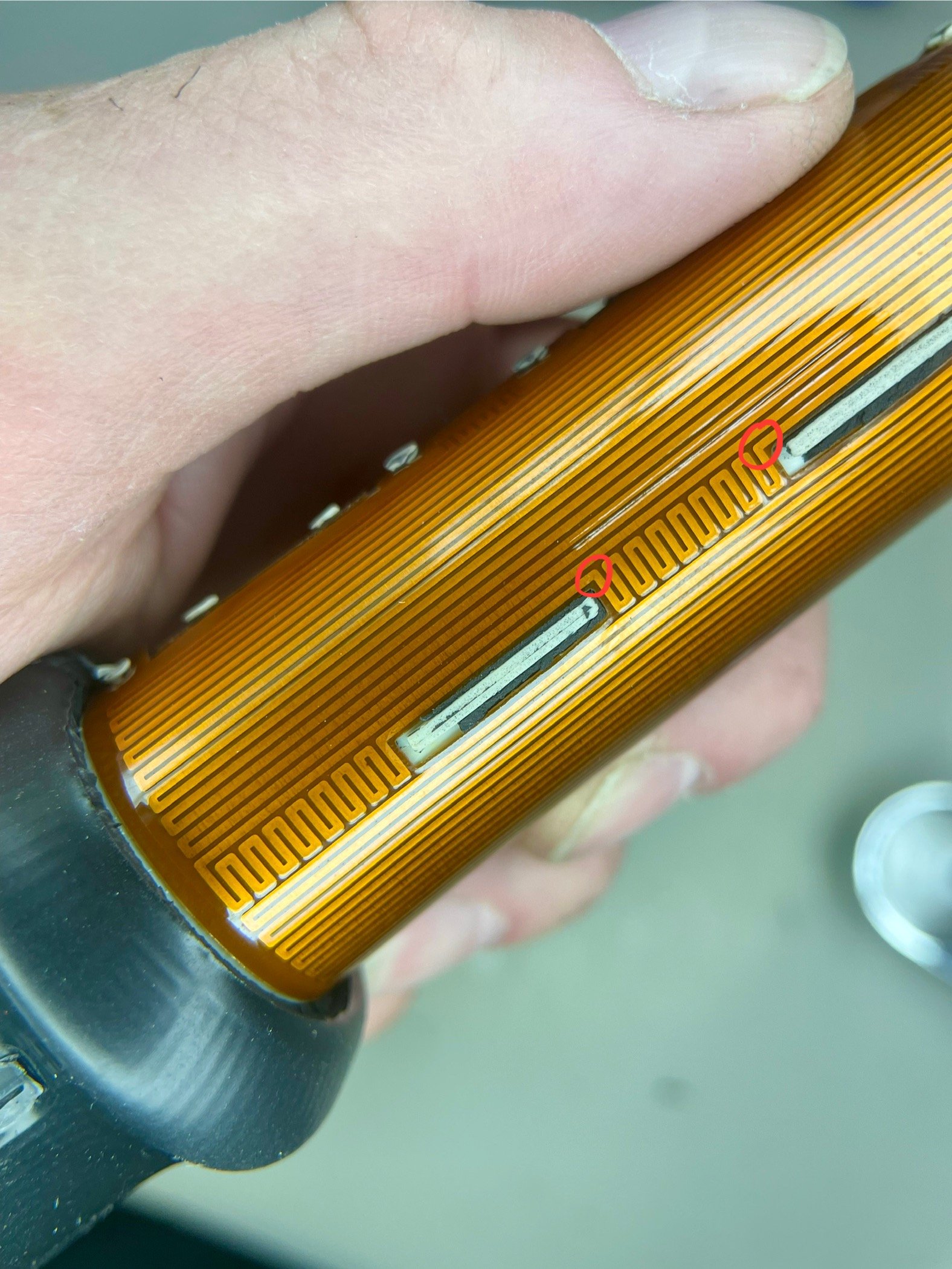

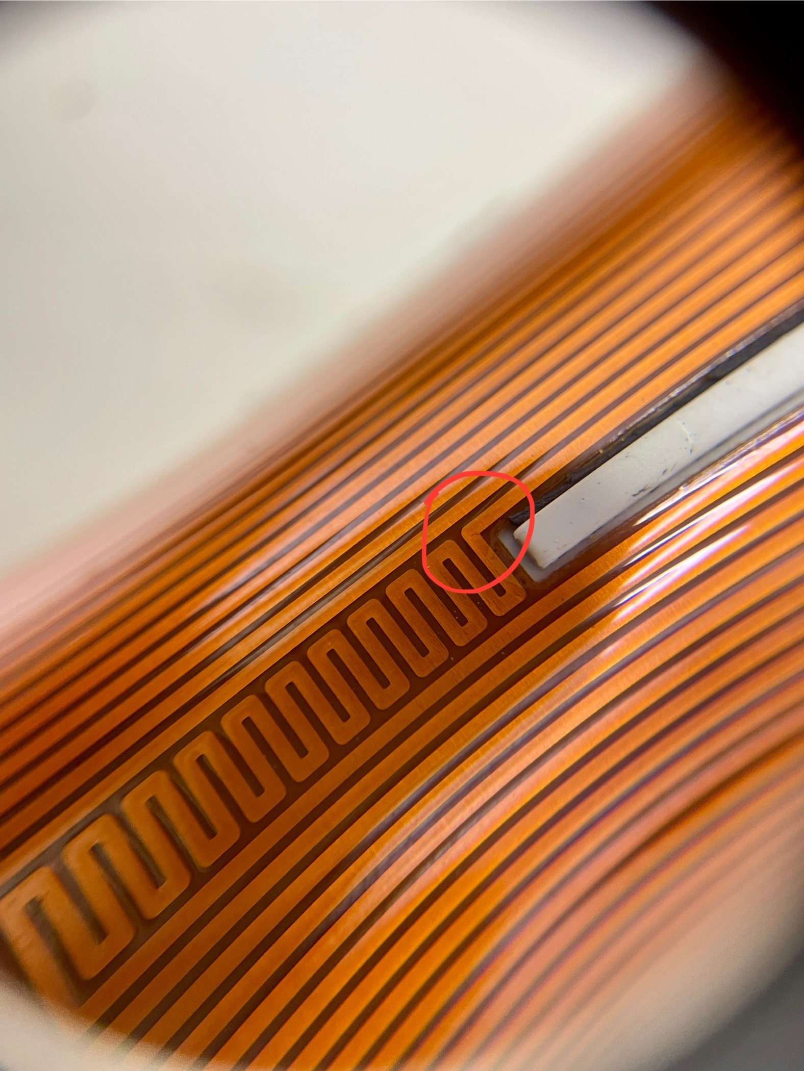

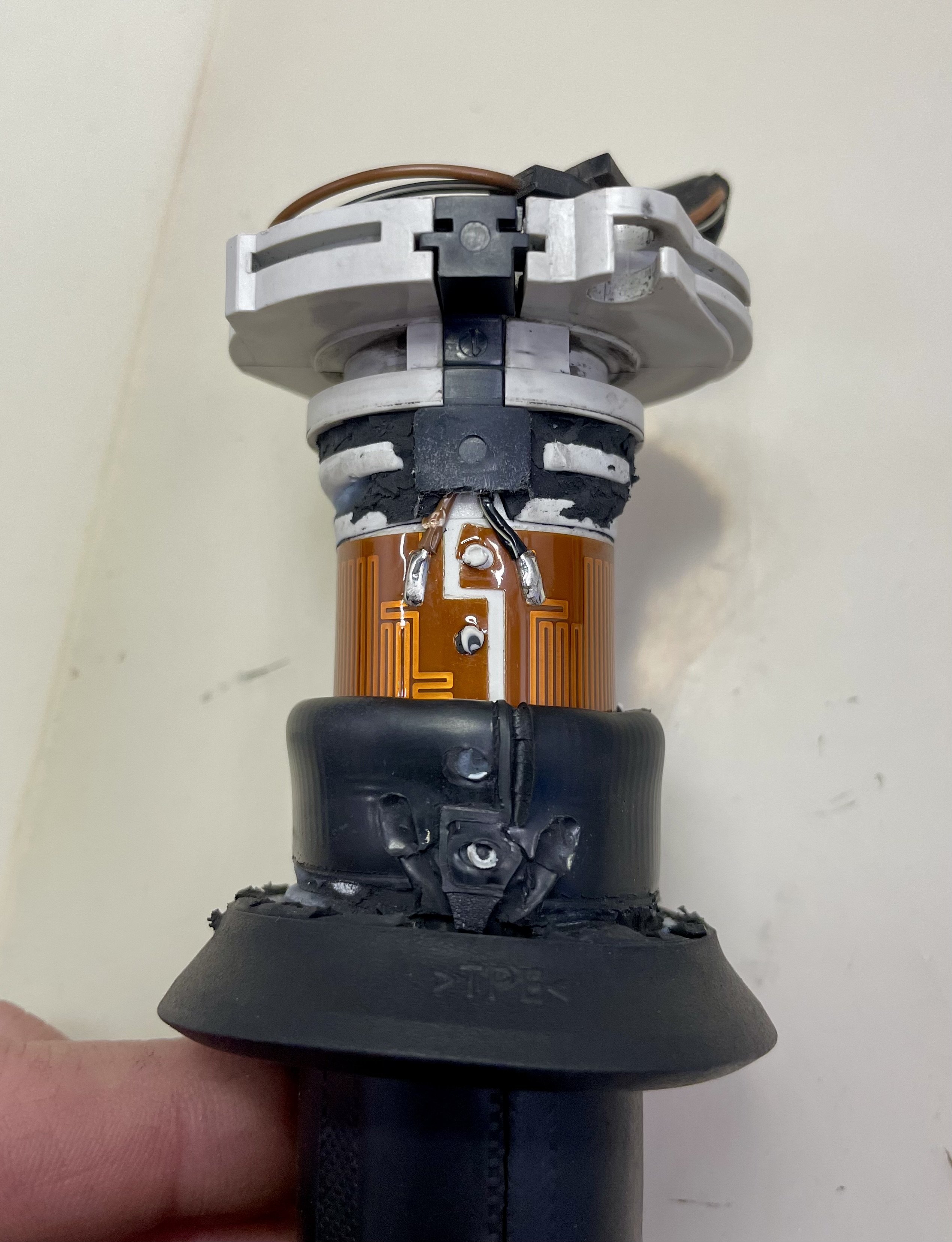

<blockquote data-quote="Sosed" data-source="post: 809534" data-attributes="member: 23388"><p>В начале похолодания на Гусе 1200 2008 окончательно перестала греть правая ручка(</p><p>Спасибо опыту выше, я тоже решился залезть туда))</p><p></p><p>Снимается правая ручка относительно легко, ну тросик газа там и важно запомнить как идет провод обогрева, чтоб был свободный и не пережался.</p><p></p><p>[ATTACH=full]108394[/ATTACH]</p><p></p><p>При снятии резинки, она у меня на середине процесса разошлась вдоль по шву как пальто) на фото выше это еще не началось. Но новые грипсы уже год лежали и ждали своего часа, так что я продолжил стягивать ее с еще большим рвением)</p><p></p><p>В общем обогрев не прозванивался обычной контролькой, ни в разъеме ни на контактах самой платы.</p><p>Тыкать иголкой я не вижу смысла, это портит изоляцию и создаст задел для будущих мест разрушения и без того слабых дорожек.</p><p>Визуально под большой лупой там нигде нет прям явного обрыва или повреждения дорожек. Но на углах дорожки я обнаружил в нескольких местах неявные как бы "подломы" они вроде не полностью дорожку перекрывали, а лишь наполовину, но их было много, почти каждый переход прямой дорожки в поперечную змейку.</p><p></p><p>[ATTACH=full]108391[/ATTACH]</p><p></p><p>[ATTACH=full]108392[/ATTACH]</p><p></p><p>[ATTACH=full]108393[/ATTACH]</p><p></p><p>Пока я эти места смотрел со всех сторон и пытался найти таки явный обрыв, плата начала прозваниваться, из чего я сделал вывод что явного и конкретного обрыва там нет и все дело в этих микро подломах, которые видимо в виду неудачного решения и временной деградации уже все понемножку "играют" и она то греет то нет.</p><p>Делов там не много, зачистить лак лезвием и пропаять все эти уголки.</p><p></p><p>[ATTACH=full]108395[/ATTACH]</p><p></p><p>И всего таких точек около 12 или больше получилось.</p><p>Пайку замыл (это обязательно) залачил из баллончика, высушил и хоть на витрину!</p><p>Собрал новую резинку на мыло, по краям мазнул герметиком, проверил, Работает !</p><p>Потребляет от блока питания 1.2-1.5 Ампера.</p><p>По ощущениям, греет теперь сильнее левой))</p><p></p><p>Новая ручка на осень 2026 стоит 13 тыс. если бы не купленные за пятак (!) год назад новые резинки, подумал бы в сторону новой оригинальной ручки в сборе и не трахался бы три часа.</p></blockquote><p></p>
[QUOTE="Sosed, post: 809534, member: 23388"] В начале похолодания на Гусе 1200 2008 окончательно перестала греть правая ручка( Спасибо опыту выше, я тоже решился залезть туда)) Снимается правая ручка относительно легко, ну тросик газа там и важно запомнить как идет провод обогрева, чтоб был свободный и не пережался. [ATTACH type="full" alt="IMG_0842.jpg"]108394[/ATTACH] При снятии резинки, она у меня на середине процесса разошлась вдоль по шву как пальто) на фото выше это еще не началось. Но новые грипсы уже год лежали и ждали своего часа, так что я продолжил стягивать ее с еще большим рвением) В общем обогрев не прозванивался обычной контролькой, ни в разъеме ни на контактах самой платы. Тыкать иголкой я не вижу смысла, это портит изоляцию и создаст задел для будущих мест разрушения и без того слабых дорожек. Визуально под большой лупой там нигде нет прям явного обрыва или повреждения дорожек. Но на углах дорожки я обнаружил в нескольких местах неявные как бы "подломы" они вроде не полностью дорожку перекрывали, а лишь наполовину, но их было много, почти каждый переход прямой дорожки в поперечную змейку. [ATTACH type="full" alt="IMG_0843.jpg"]108391[/ATTACH] [ATTACH type="full" alt="IMG_0844.jpg"]108392[/ATTACH] [ATTACH type="full" alt="IMG_0846.jpg"]108393[/ATTACH] Пока я эти места смотрел со всех сторон и пытался найти таки явный обрыв, плата начала прозваниваться, из чего я сделал вывод что явного и конкретного обрыва там нет и все дело в этих микро подломах, которые видимо в виду неудачного решения и временной деградации уже все понемножку "играют" и она то греет то нет. Делов там не много, зачистить лак лезвием и пропаять все эти уголки. [ATTACH type="full" alt="IMG_0847.jpg"]108395[/ATTACH] И всего таких точек около 12 или больше получилось. Пайку замыл (это обязательно) залачил из баллончика, высушил и хоть на витрину! Собрал новую резинку на мыло, по краям мазнул герметиком, проверил, Работает ! Потребляет от блока питания 1.2-1.5 Ампера. По ощущениям, греет теперь сильнее левой)) Новая ручка на осень 2026 стоит 13 тыс. если бы не купленные за пятак (!) год назад новые резинки, подумал бы в сторону новой оригинальной ручки в сборе и не трахался бы три часа. [/QUOTE]
