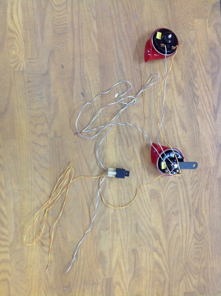

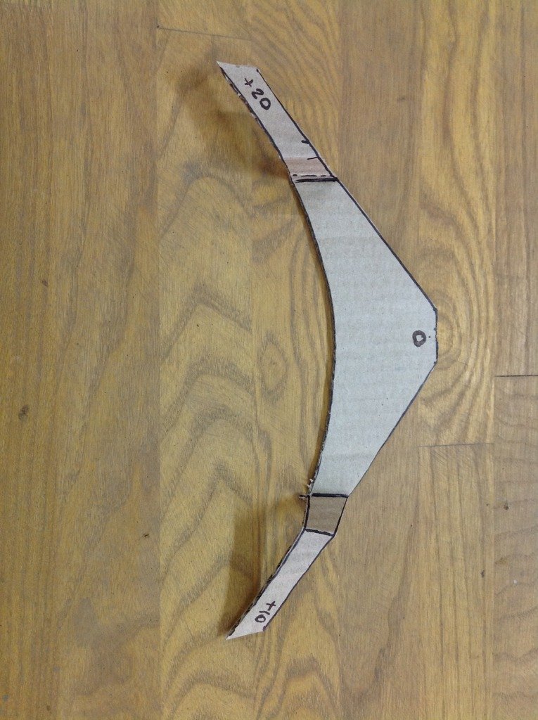

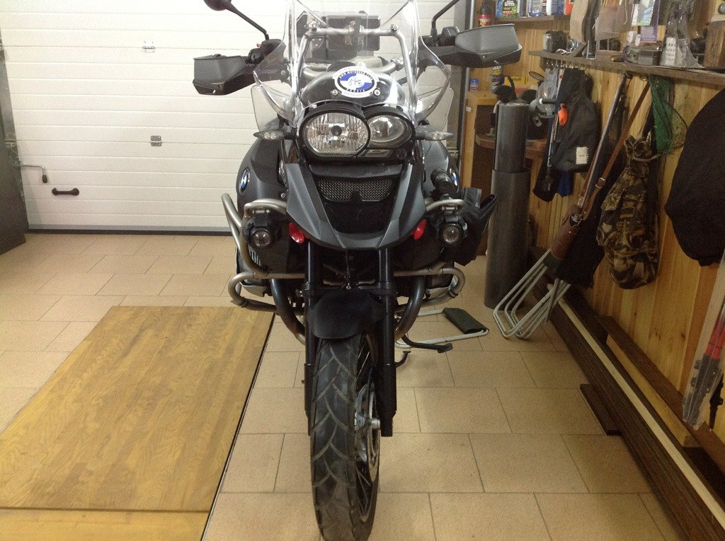

Нас должны не только видеть но и слышать, и после долгих мытарств ,после, по братски подогнанных Коспом сигналов,я решил сделать настоящий клюв гусика ,на ваш суд.Но если кому понравилась идея ,могу посодействовать лекалом,вымученного по форме клювика ,и так первая стадия пдключение всей цепи.

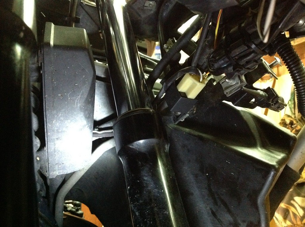

 теперь само место

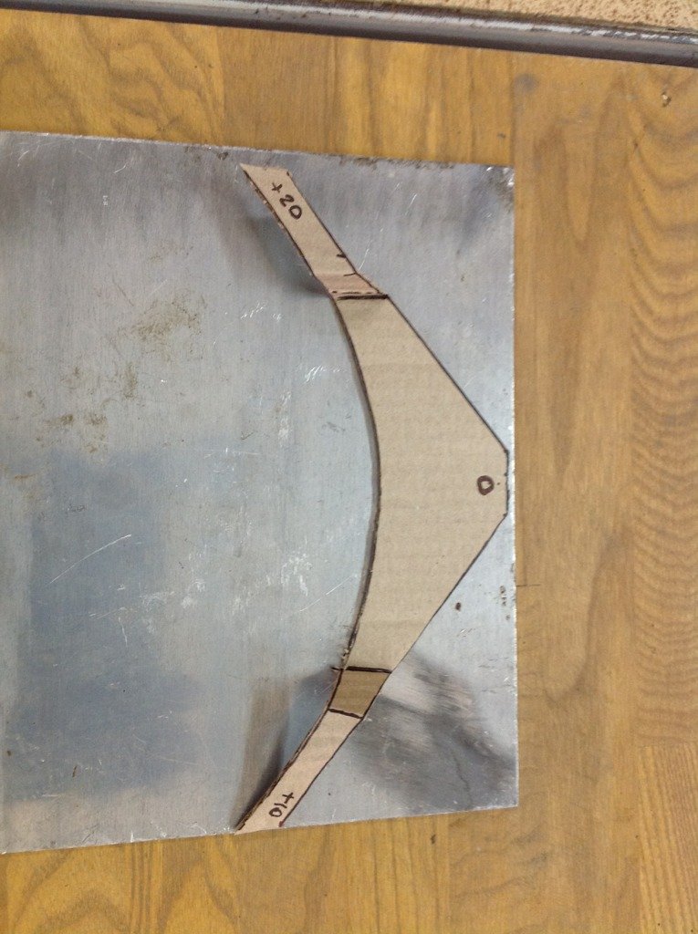

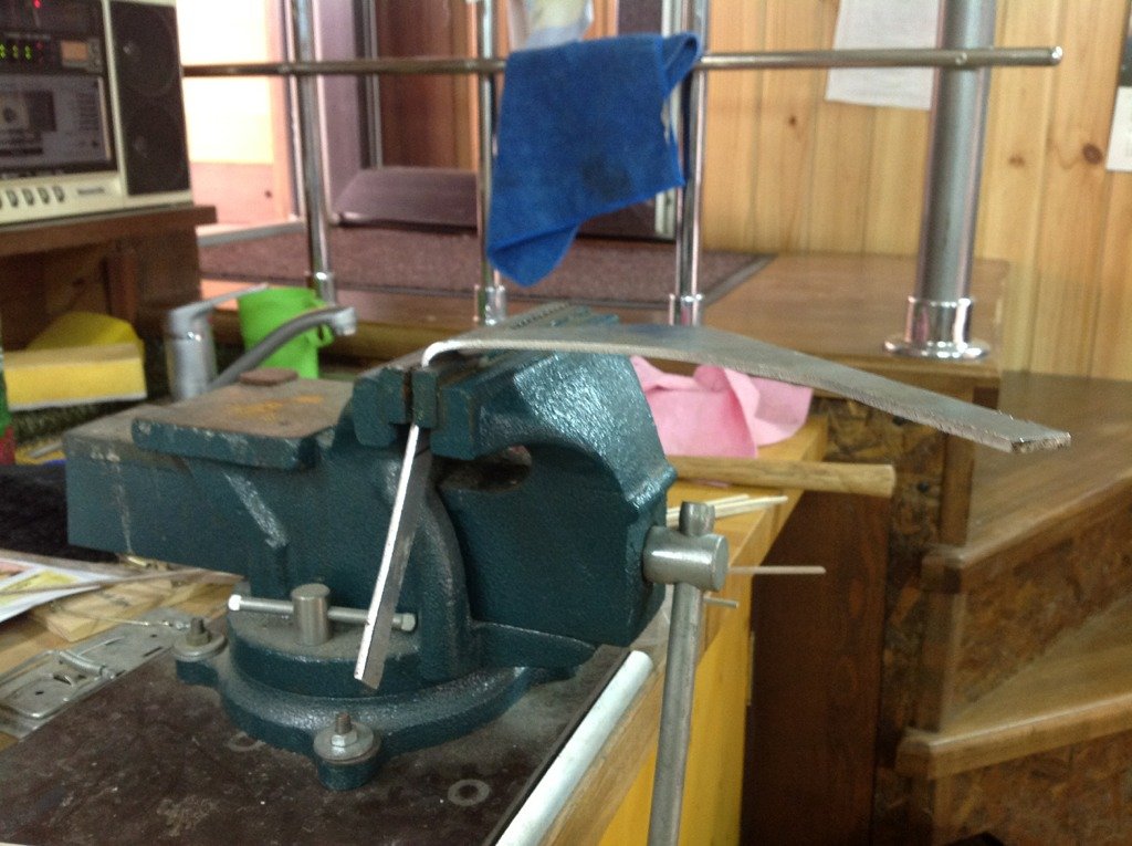

 Изготовление лекала

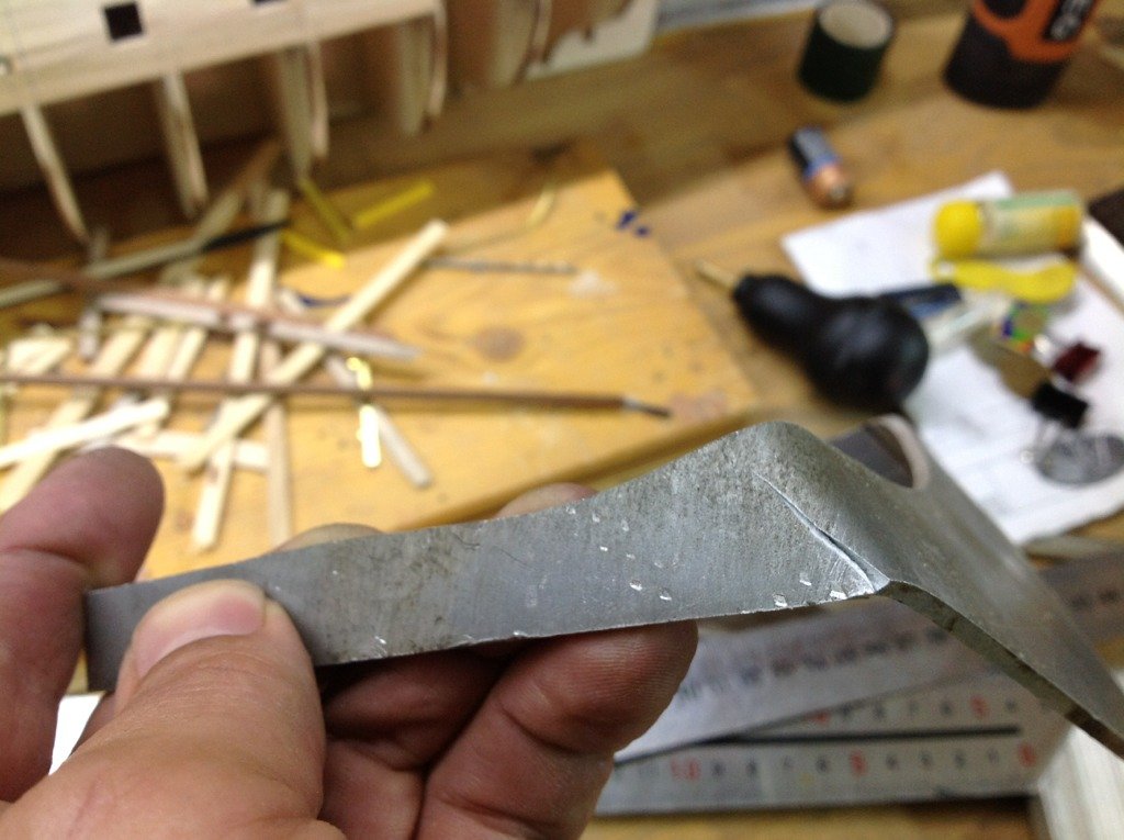

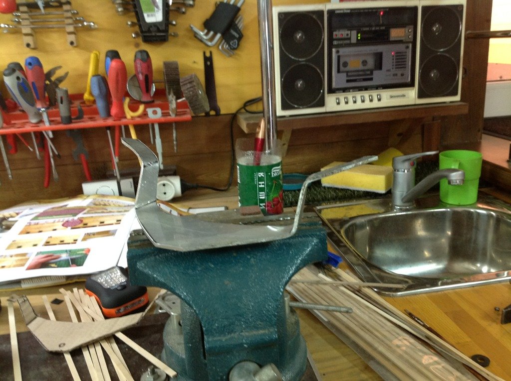

перенос рисунка на алюминиевый лист толщиной 3мм,тут есть еще одна особенность ,при гнутье можно перебарщить с усилием,поэтому гнуть надо одной рукой а второй подбивать молотком и очень медленно(впринципе можно заменить на железо)

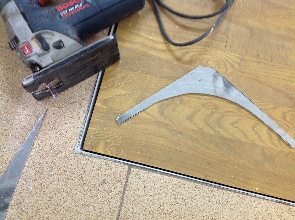

Пилится все очень просто лобзиком пилкой по металлу.
А это то о чем я говорил-перебор.

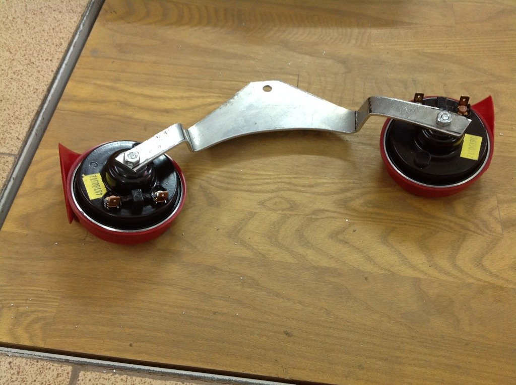

Дальше ,попроще,

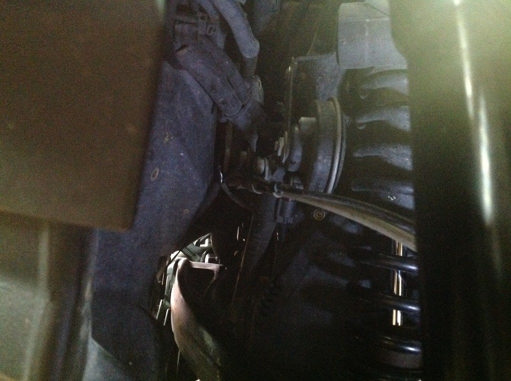

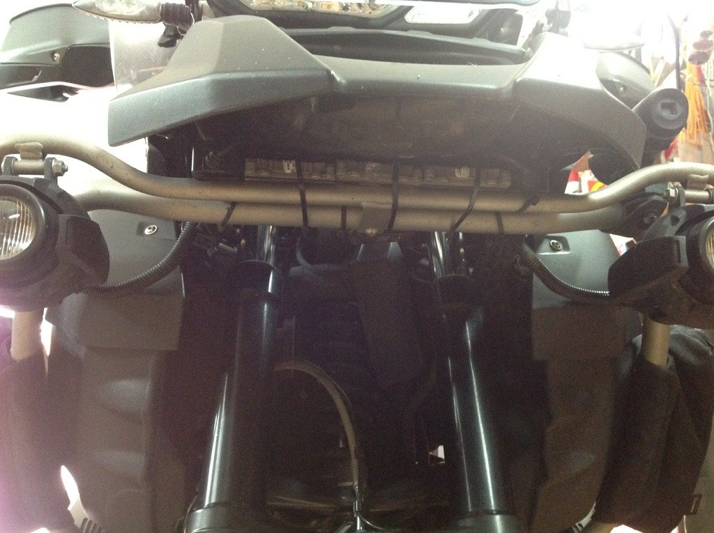

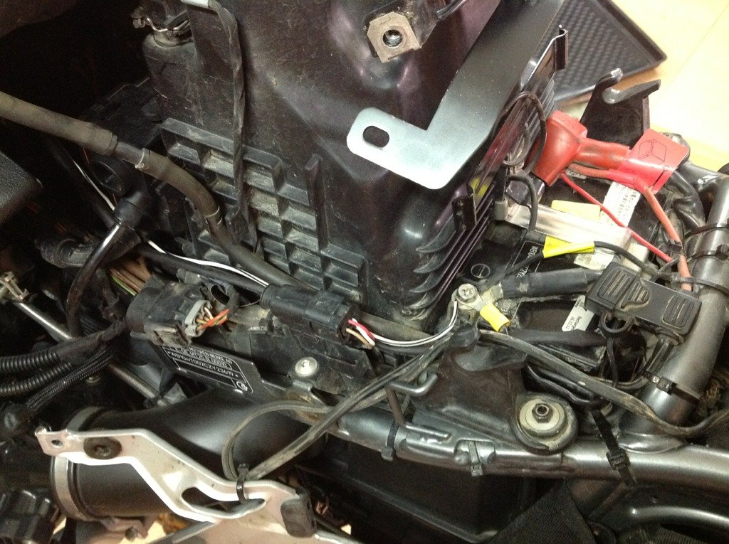

Крепим реле,там есть штатное место.
Сверлится только одно отверстие в нижней рамке.
От стокого сигнала берем только зеленый провод.
И по ходу левой стороны ,тянем плюс и минус.

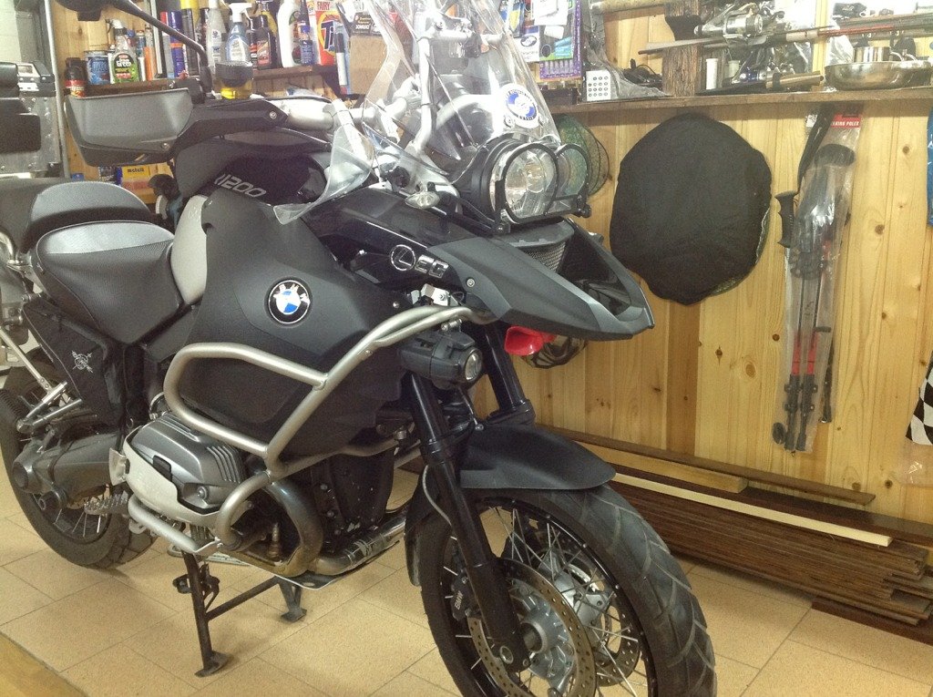

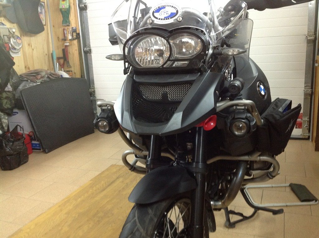

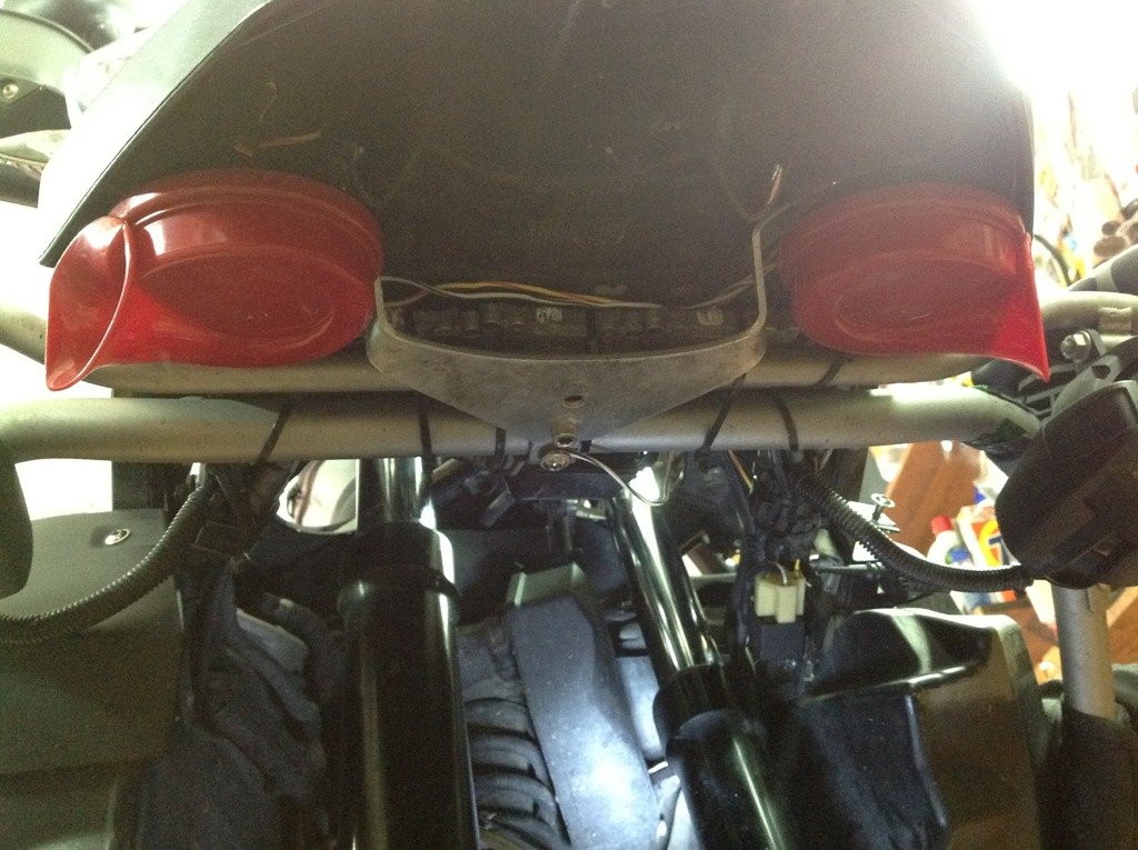

Вот и все,автобусы по звуку отдыхают!
 теперь само место
 Изготовление лекала
