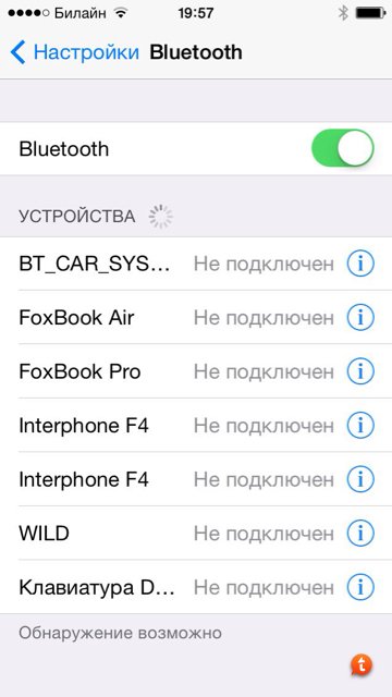

Значтак.
1. При выключенной гарнитуре нажимаем и держим круглую кнопку до тех пор, пока светодиодный индикатор не начнет попеременно мигать синим и красным. Это цветовое обозначение сообщает о том, что гарнитура вошла в режим сопряжения.
2. Включаем Bluetooth на телефоне и ждем, пока в устройствах не появится "Interphone F4 Без пары"
3. Выбираем найденное устройство и на запрос PIN-кода вводим 0000 (четыре ноля)
4. Все, сопряжение завершено, гарнитура подключена.
Если сопряжение не удалось, то определенно виновата гарнитура. Мой интерфон сопрягался с любой доступной для иФона5 прошивкой.
