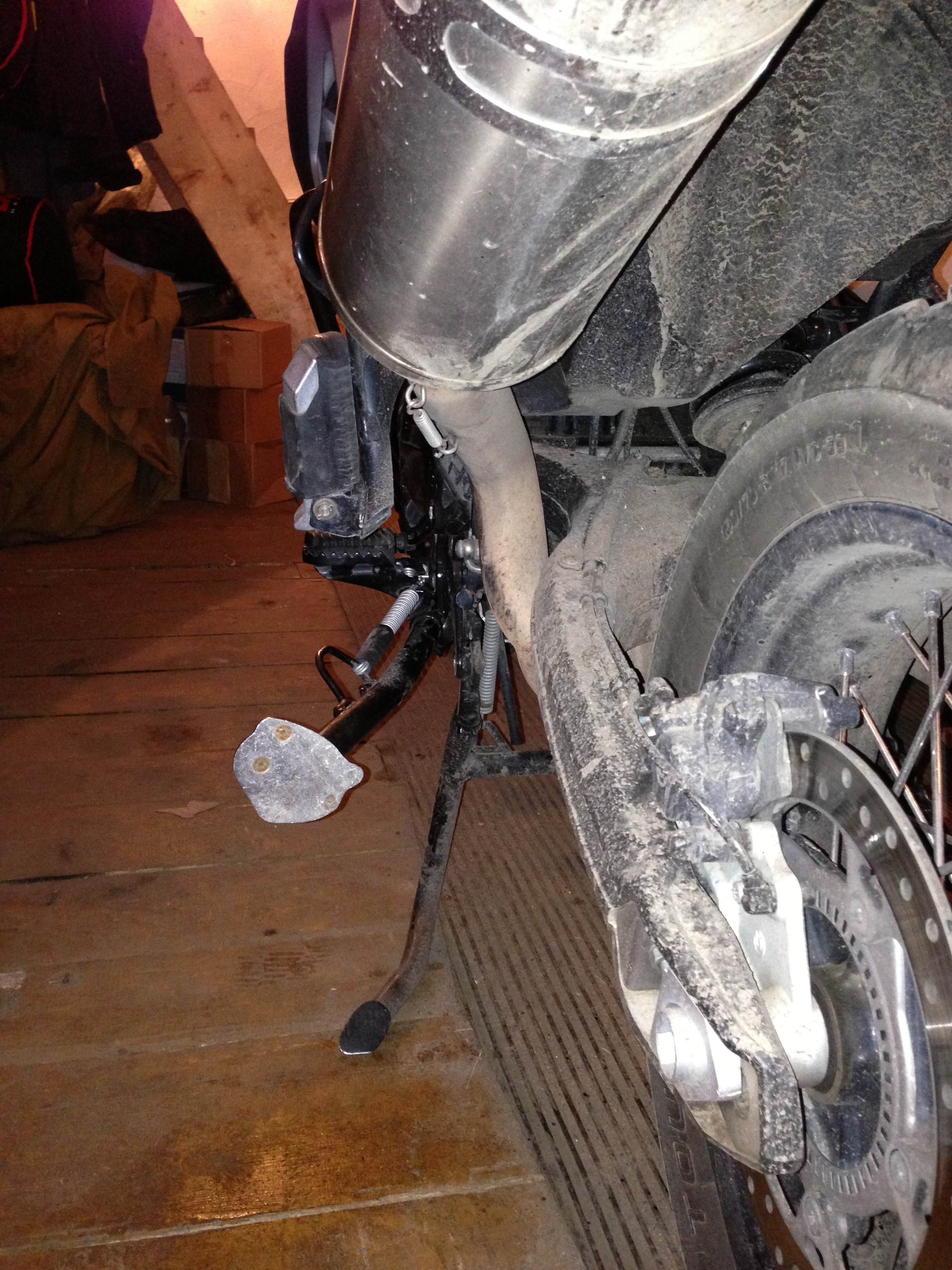

Здравствуйте, возник вопрос, как регулируется угол наклона мота, при стоянке на боковой подножке?
Меня что то смущает наклон, постоянно ощущение, что мот упадет.

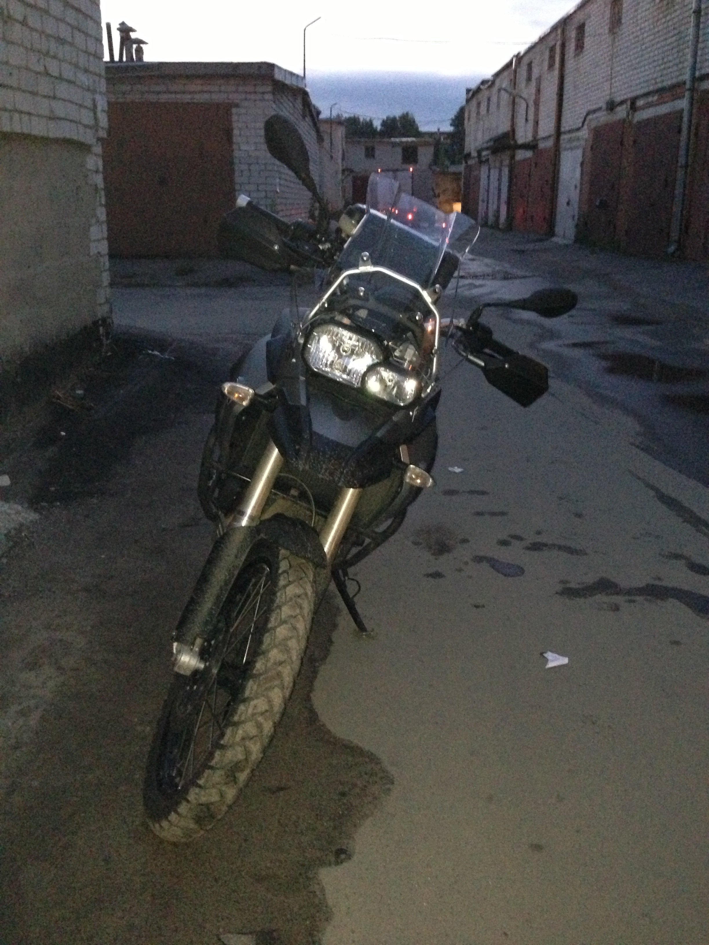

Нет, с асфальтом все в порядке, он не только в этом месте так стоит, везде, я смотрел, так и не понял как она может регулироваться.
В сложенном состоянии она вот так торчит

Наверное кто-то ранее пытался развернуть на подножке где-нить на стоянке ))) У меня такой же наклон, не парюсь, просто дальше паркуюсь ))) там в креплении вилка, она разжимается, если разворачивать мот на подножке, или сидеть на моте на подножке. Как сказал Серега-ильменский, как упадет на бок - ставь на центральную подножку )))

да это еще ровно стоит )) вот где на грунте еще в землю вкопает, вот там возникают ощущения что не то что упадет, а как вообще он еще стоит ))
регулироваться никак не регулируется, максимум. может быть гнутой.
вот регулирующаяся за скромные 350$ http://www.aksengineering.com/sidekicker

Меня сначало тоже парило что большой наклон мотоцикла, поставил уширитель подножки теперь не страшен мягкий грунт на твердом всегда ставлю на центральную, я так понял это на всех конструкционно (сначит прощитано), короче забил и не парюсь

Да, стоит расширитель, но при касании земли, соприкосновение только на 1/3 примерно и он ребром врезается в асфальт, после чего там следы остаются
да пофигу, главное если дальше асфальт или грунт будут проминаться, то уже всей площадью упор будет и дальше не продавится
На счет регулировки, у оффициалов есть такой пункт при прохождениии ТО
есть проверка того, чтоб подножка свободно двигалась, если туго ходит, то меняется втулка. регулироваться там нечему.
