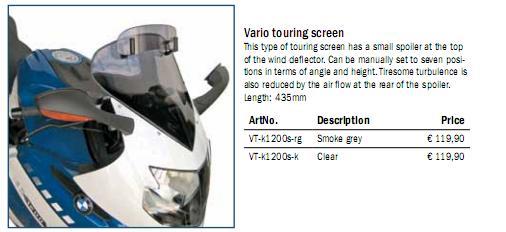

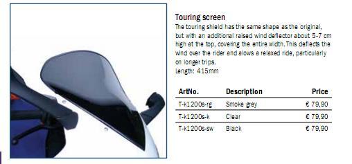

Приветствую всех.
Подскажите подходят ли ветровики от k1200s к k1300s?
также интересно кто ставил себе туринговые ветровики сильно отличаются по удобству, ветро-защите и по шуму Touring screen от Vario touring screen??
какой удобней по использованию прозрачный или тонированный???
кто знает black в описании это тонированный(если да то насколько) или вообще не прозрачный??
может кто знает где в Москве можно заказать или купить без сильной накрутки.
Заранее благодарствую за помощь и советы.
подходят. Тоурингскрин он дешевле и без полочки. По высоте одинаковые, просто полка позволяет изменять угол, от этого он гораздо шумнее-устойчивый шум появляется с 40км/ч. ИМХО лучше брать ветровик Zero Gravity.
20,986
То, что у вас на первой фото это больше защищает , можно валить под двести и не наклоняться. Но оно шумное. за счет разреза стекол между козырьком.
Работает хорошо..
Зеро гравити тоже гуд. Не шумное, но чуть уже. Лично меня подбивал поток по плечам.
Цвет не важен, ваш взгляд никак не привязан к нему.

Если кто использовал стандарное стекло и zero gravity, то насколько сильно различие между этими стеклами?
ездил с обоими стеклами, Зеро понравилось больше. Не шумит, хорошо обдувает и отводит поток над шлемом. но дует больше в плечи. С полкой отбивает получше плечо.
Если бы сейчас выбирал, взял бы Зеро.

стандартное и тюнинг с полочкой отличается только наличием полки.
размеры те же, плюс минус
