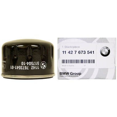

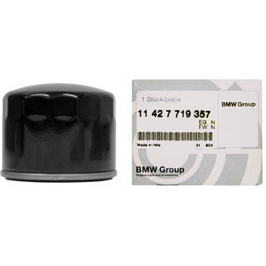

Обнаружил следующую "новость".
До определенного момента масляные фильтры для моторов K1200 S/R/GT применялись (и рекомендовались каталогами и ресурсами, например BMWCats) такие же как и для моторов R1200 (11 42 7 673 541).
У появившейся серии K1300 фильтр имел другой номер (11 42 7 721 779)
Различия внешне минимальны - только выштамповка под съемник (у 541 канавки, у 779 грани).
Сегодня по данным всех ресурсов штатный фильтр для серий K1200 и K1300 единый - 11 42 7 721 779.
Вопросы к специалистам -
В связи с чем такие события?
А внутри они отличаются?
Можно ли продолжать использовать 11 42 7 673 541 на K1200S/R/GT?

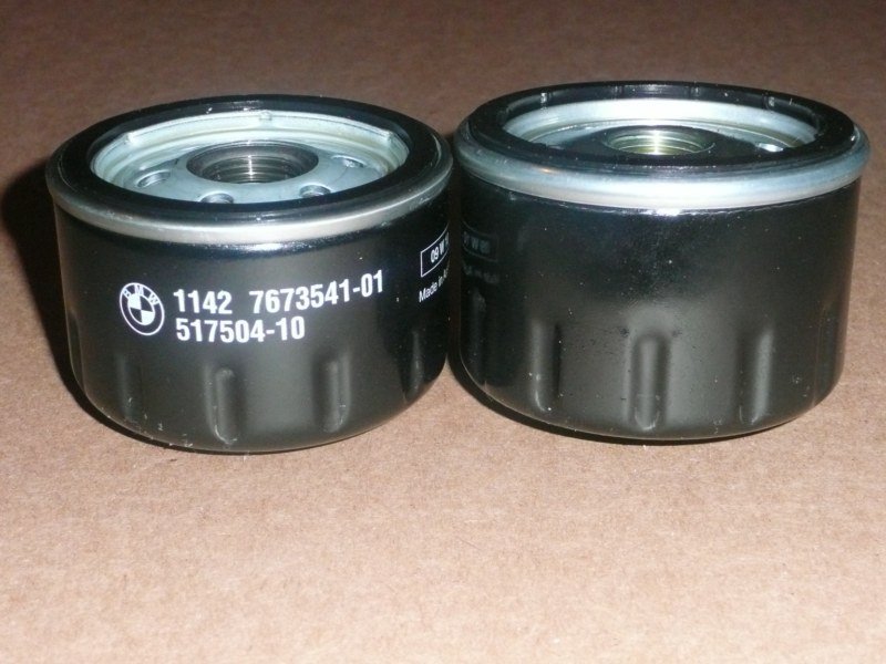

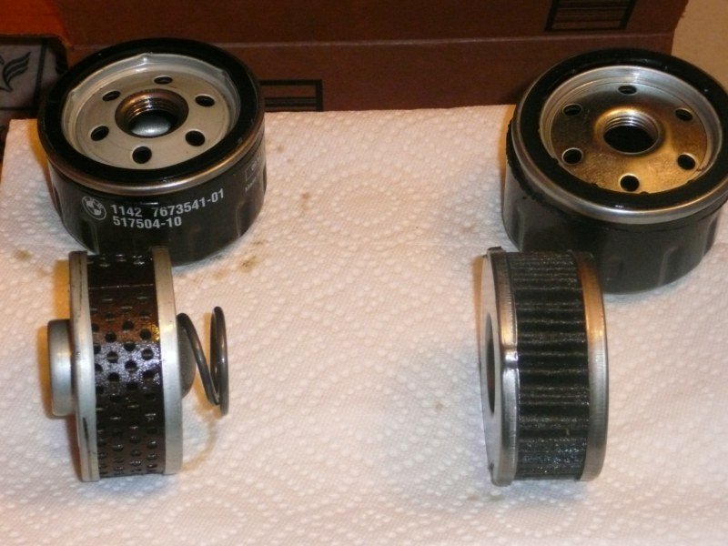

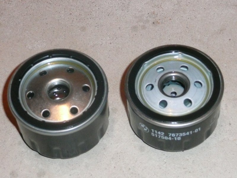

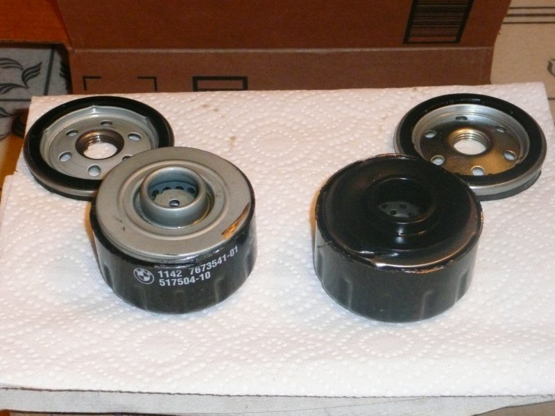

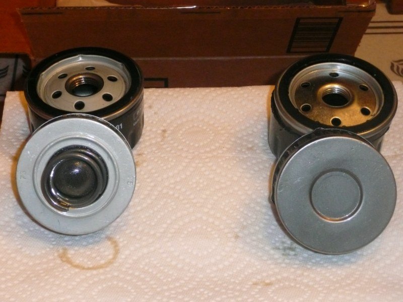

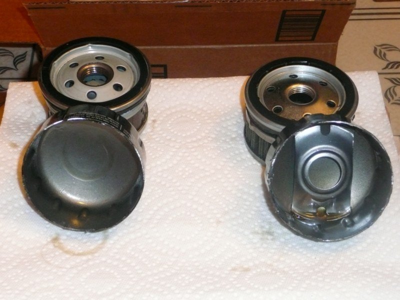

насколько я понял с 8-м ГСом такая же фигня была, либо, как пишут 1 2, буржуйские официалы ставили что под рукой было )) там же есть фото их сравнения.
был 11 42 7 673 541
стал 11 42 7 719 357
    85.4 KB · Просмотры: 320
    81.8 KB · Просмотры: 396

фильтра сам резал?..)))
да не, это буржуй какой-то пару лет назад
