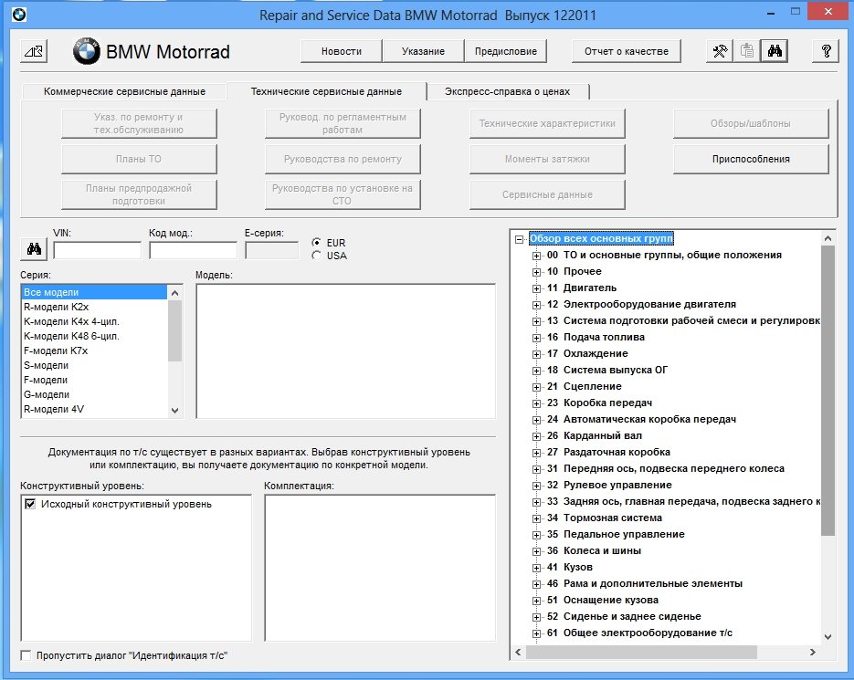

RSD нашел. Не очень понятно как им пользоваться.
И не могу найти инфу по "прикуривателю" на двигателе, регулировки чего-то там на дросселе.

по RSD- ты видимо скачал файл с расширением iso - это то что нужно- виртуальный сд диск. теперь нужно программу- симулятор сд рома, у меня Daemon. после установки Димона- у тебя в компьютере появится виртуальный сдром в который вставишь виртуальный диск RSD, ну а там все просто))

Да прогу-то открыл.
Информация какая-то скудная в ней.

така ж фигня. кнопки Руководства по Регл. работам, ремонту, установке на СТО (в центр. колонке) - не активируются. А они самые интересные, как бы. просветите, плз.
