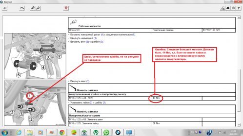

G650GS. Сорвал резьбу на вилке заднего амортизатора. Ошибка в руководстве по ремонту

Устанавливая туртеховский защитный щиток заднего амортизатора на моем G650GS, пришлось частично разобрать заднюю подвеску. Собирая, в спешке, руководствовался бмвшным мануалом, в котором указан чрезмерный момент затяжки (47Nm) для болта М10 крепления заднего амортизатора к поворотному рычагу подвески. В туртеховскй инструкции - 14 Nm. В результате сорвал резьбу:dash2:. Ремонт решил сделать самостоятельно. Отчет размещу позже, по выполнении работ.
Решил использовать вот эту жидкую резьбу http://multituls.ru/zhidkaya-rezba и дополнительную низкую гайку.
Если кто знает, где в Питере купить сей препарат или есть опыт, прошу поделиться.
