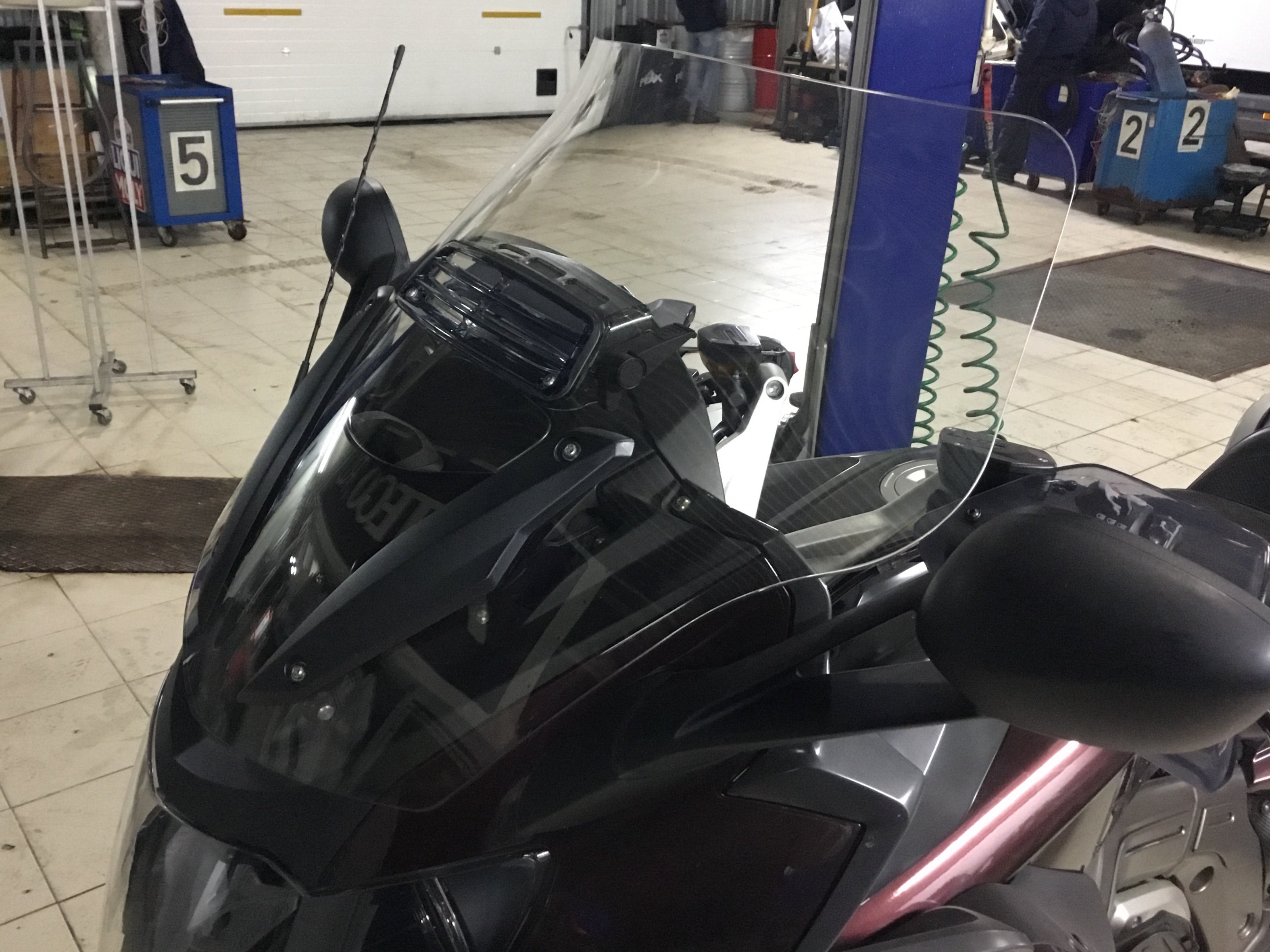

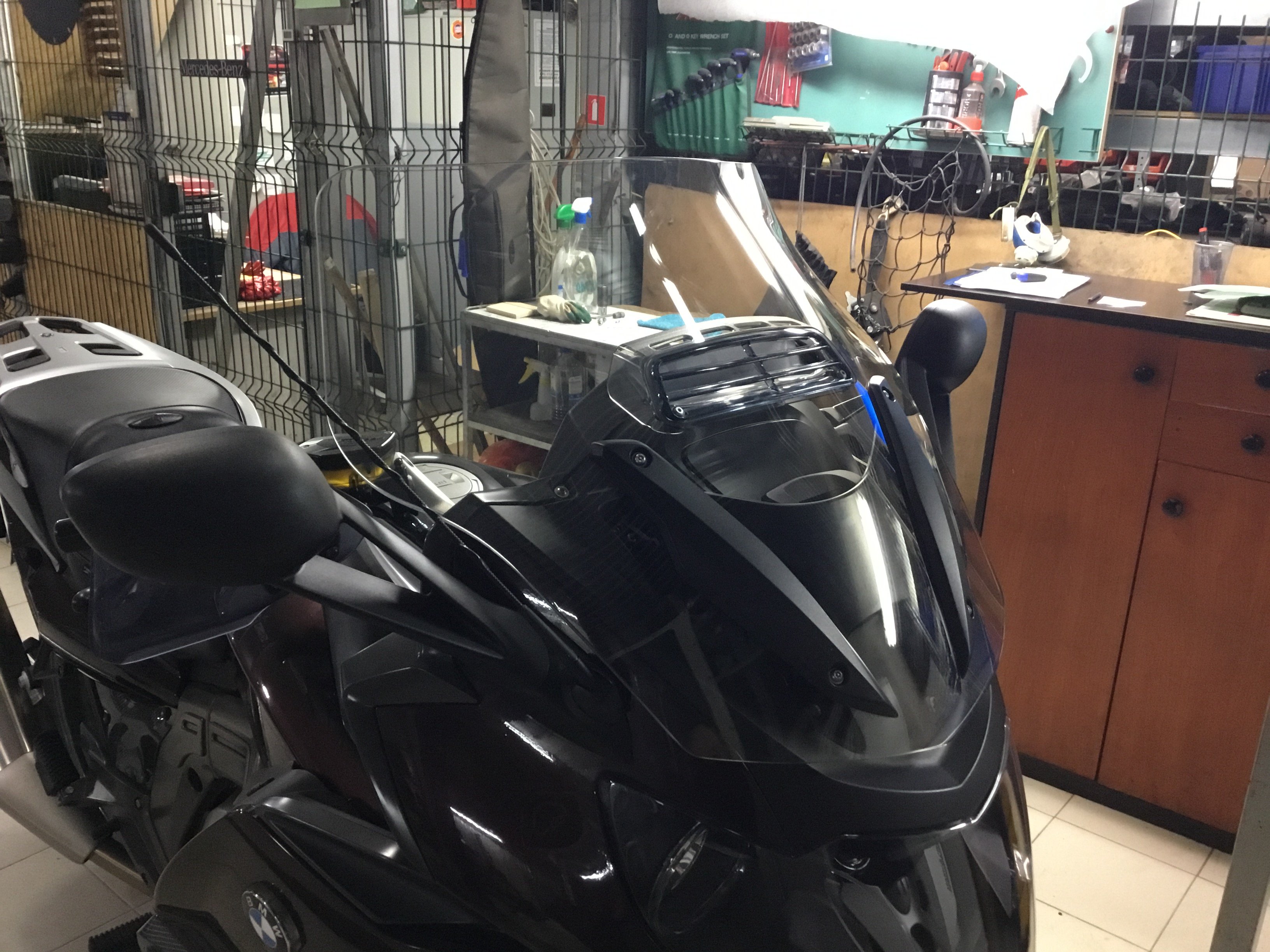

Есть первые впечатления по вышеописанному стеклу от «7jurock».
Проехав за два дня 2.000 км, могу сообщить, что «дикого» восторга от лопуха, я не испытал.. сорри.
Однако стоит заметить, что проблема с поддувом в затылок - практически решена и поток не садит в плечи, но..
Вероятно мною была неправильно подобрана высота стекла. 21 дюйм - это мало для роста 180+ (мой рост - 183). По-этому на скоростях 100> приходится его поднимать. Уверен, что заказав высоту 22’ или даже 23’ - эффект был бы гораздо более ярким.

Решил не плодить.. отпишу здесь.
Пришёл заказ с «7jurock» (Custom Motorcycle Windshields) - тонированное ветровое стекло с вентиляционным лючком, высотой 21’ (533 мм) и толщиной 1/4 (6,35 мм). Оч качественно исполнено. Особенно порадовало качество системы вентиляции и привода «шторки» в частности. В плане установки немного пугает выбранная толщина стекла. Надеюсь, что длины болтов крепления будет достаточно..
Сразу хочу отметить для тех, кто соберётся заказывать продукцию данного магазина - перед тем, как оплачивать заказ, уточняйте комплектацию по E-mail (манагеры активно общаются). В прайсе указаны цены за стандартные размеры и без доп.плюшек.
Пока доволен увиденным, продолжу после пробной поездки.
Это форточка от голды 1800. продаются такие много где . и на ебенях и на али и много где. никакой турбулентный поток она не разряжет. но можно настроить поток в тело или в лицо когда очень жарко. слегка во время дождя обдувает стекло с внутренней стороны во время дождя. можно закрыть если холодно. поскольку на голде сидишь как в икарусе за лобовым стеклом, иногда хочется ветру. вот и весь функционал этой штуки.

ПыСы: Кста, сегодня провёл ещё эксперимент..
Было жарко, +28 и ещё 850 км пути. Решил не поднимать стекло - вообще, и открыл «фрамугу». Интересные ощущения, знаете ли получил. Мопед оч стабилен при скорости 160-180 кмч, при этом затылок и плечи - разгружены, но очень шумно..
