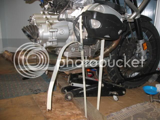

Вот хороший пример замены спецключей :)
Проявляем смекалку и не разоряемся на дорогой специнструмент!
Смекалка поможет грамотно зафиксировать переднюю часть.
