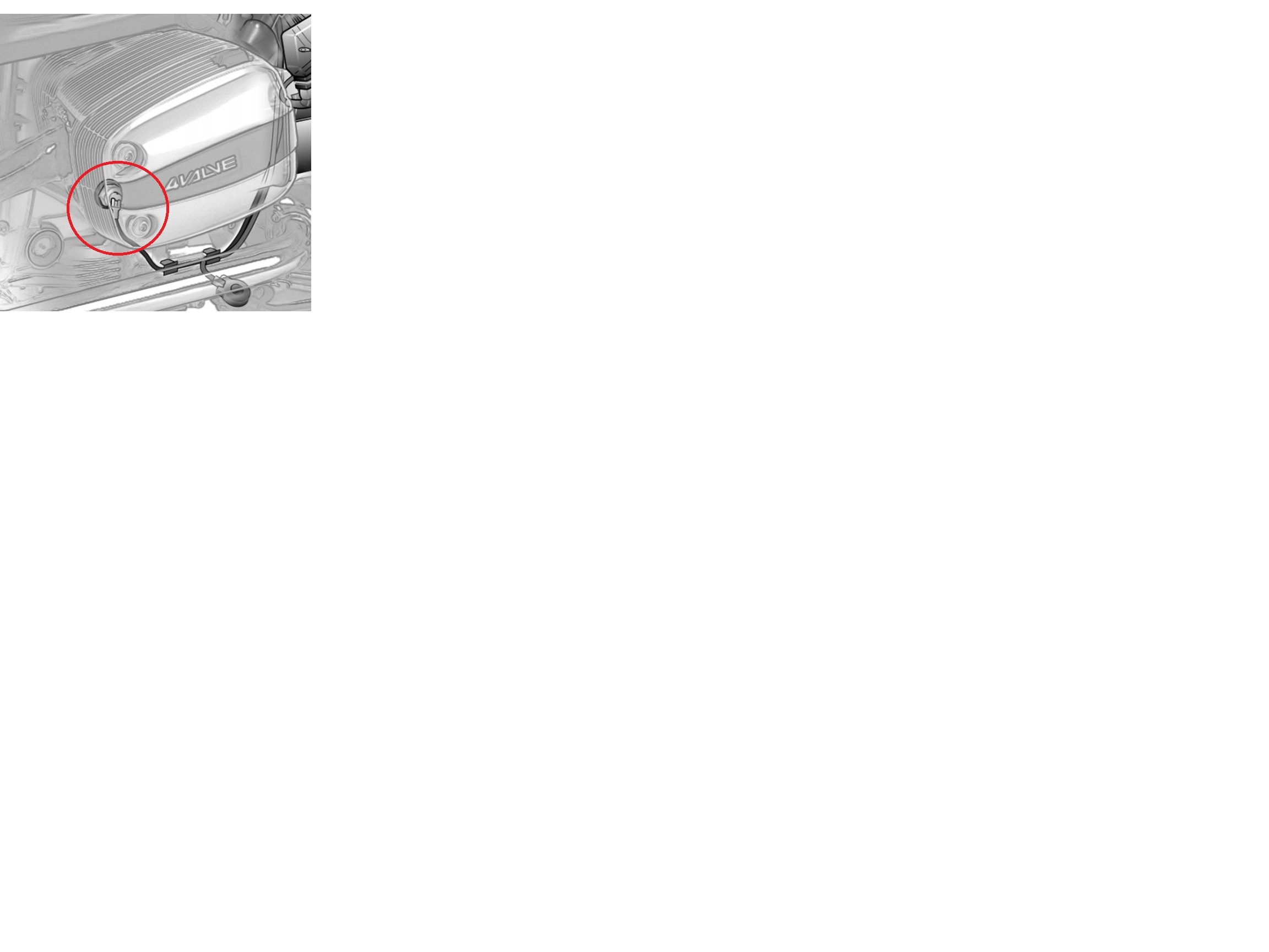

Если действительно че с насосом, то такими темпами будет "че" с мотором, может лучше не играть в лотерею, а проверить датчик давления масла для начала не мучая двигатель?
KEVin (freer)
под левым цилиндром

Это так называемый маслотермостат, механический перепускной клапан, открывающий второй контур охлаждения масла через радиатор.
не смог найти на "бмвкатс" этот датчик. тоже хочу понять устройство своего мотоцикла, у меня r1200gsa, и тоже не нашел.

всем спасибо . пойду в гараж искать его, ссылки почему то не открываются , за картинку спасибо

Нужно проверить проводку к датчику, например снять с него разъем и путем замыкания его на массу при включенном зажигании посмотреть что происходит с лампочкой.
Если остается гореть, то нужно озадачиться проводкой, если реакция есть, то скорее всего проблема с датчиком, ибо посторонних шумов при работе ДВС нет, можно косвенно судить о наличии давления в системе смазки. НО! если есть сомнения, то давление нужно измерить.
Датчик находится перед левым цилиндром по-ходу движения.
