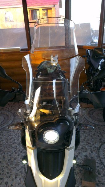

Купил якобы высокое стекло , но по факту не на грамм не выше

А регулируемый наклон? А "уши"? Надо было продавцу его назвать "ещё одно стекло" )
Скорее всего, оно просто не выше того, которое тоже называется "высоким".
И, кстати, при заказе размеры смотрел?

Ширина хорошая !!!!!!!! Думаю что тело ваще ветер не будетт теребить , а линзу делал своими руками , биксенон , ибо родной свет даже с ксеноном меня не устраивал , даже дальний. А к стеклу приладил половину родного турингового стекла , конструкция жидковата , время есть , буду усиливать кронштейнами
---------- Сообщение добавлено в 17:47 ---------- Предыдущее сообщение размещено в 17:35 ----------
Корпус для фары брал родной , половинил , внедрял линзу , заливал пеной , заклеивал ремкомплектом для бампера , шкурил , грунтовал, красил , вырезал стекло за 50 рублей у стекольщики и вклеил ее в стопорную шайбу 90 мм деаметром , Работы на два дня ,, пена долго сохла
