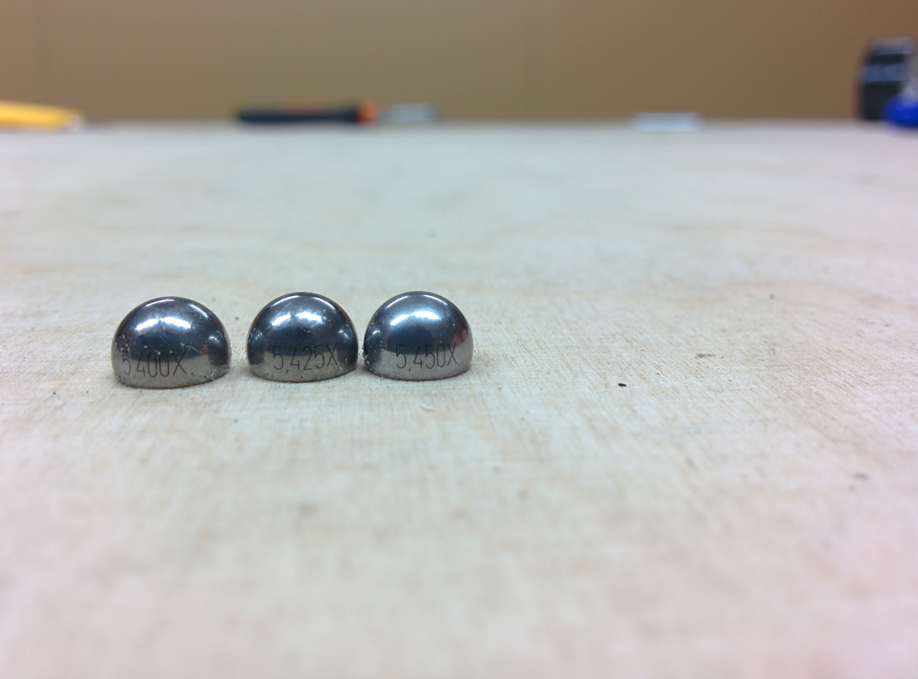

Парни гляньте на фото. Внимание на полусферу в центре. Что за чертовщина в ЕТК нет такой полусферы, а в моем моторе она стояла . Кто скажет где код полусферы размером 5,425Х взять можно.
