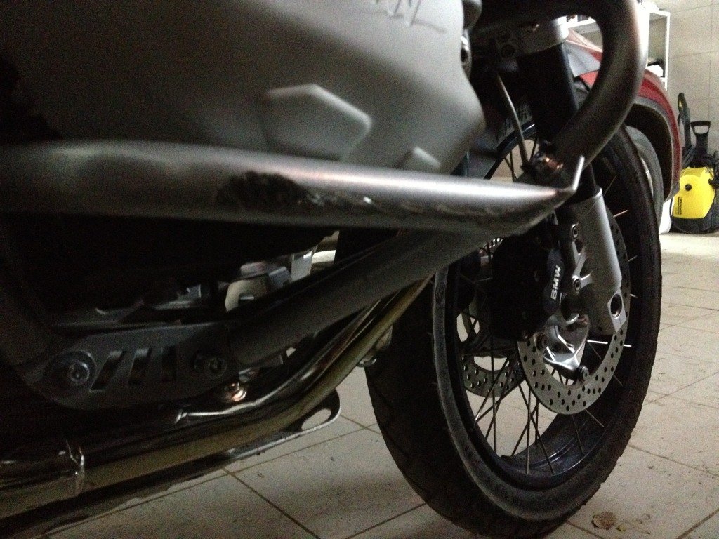

Начинаем с выполнения пункта 1-2 инструкции. Болт затягивать окончательно не нужно.
Потом загоняем аллюминиевую втулку в трубу родной зашиты
Всё хорошо, только удобнее начать с того, что проще с начала загнать втулку в родную защиту а потом прикручивать всё остальное, тем более, что мне попались втулки которые пришлось немного подтачивать иначе они ни как не хотели заходить на место.
Стараемся загнать втулку 2 (см. фото ниже) до тех пор пока не исчезнет зазор 1 (см. фото ниже).
Наживляем гайку
После этого ставим на дугу хомут и затягиваем его.
Потом окончательно затягиваем гайку и болт аллюминиевой втулки
Виды мота до установки защиты
Виды мота после установки защиты

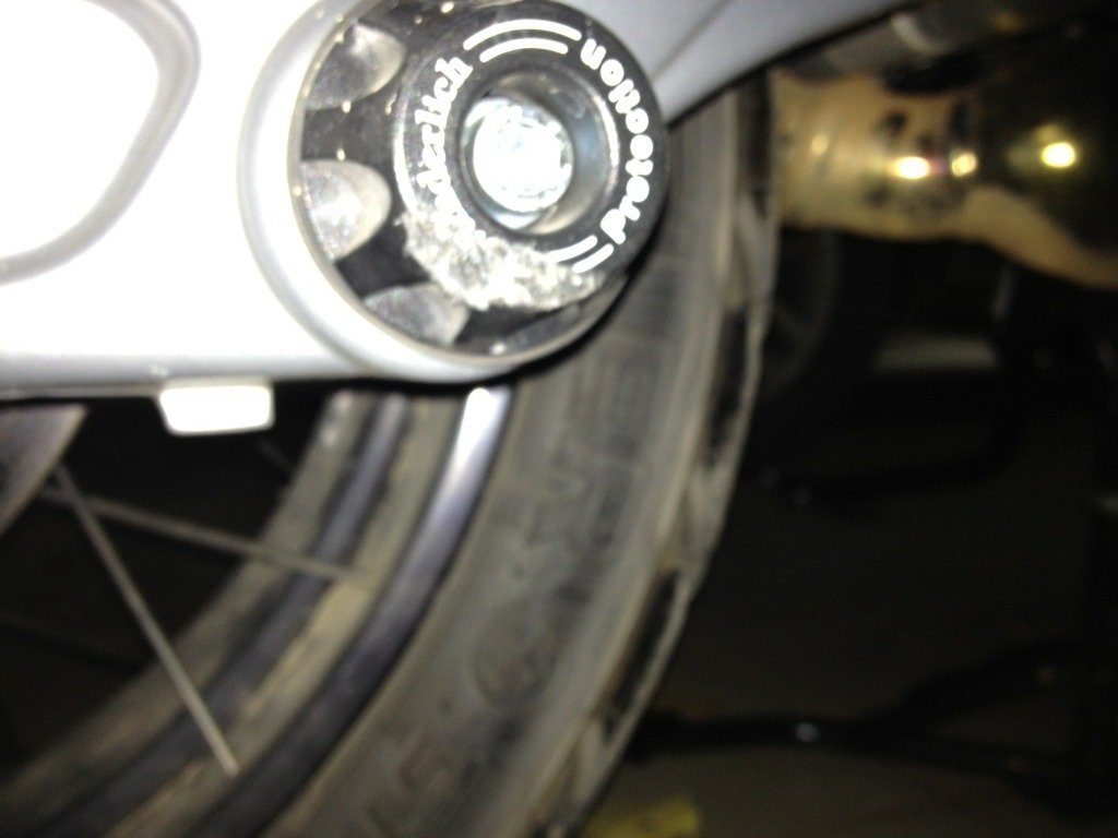

Возникла потребность и мы повалялись на правом боку:)
Встали довольные от обновки в уголок.
Сейчас, укутавшись одеялком, впадем в спячку :)

Поймал лоусайд на 60-70 км/ч. Эти дуги отработали на 100%. Снял дугу - покрасил ее за 700 рублей - и все как новое! Кстати так же помог и слайдер на кардан... - так же рекомендую!
