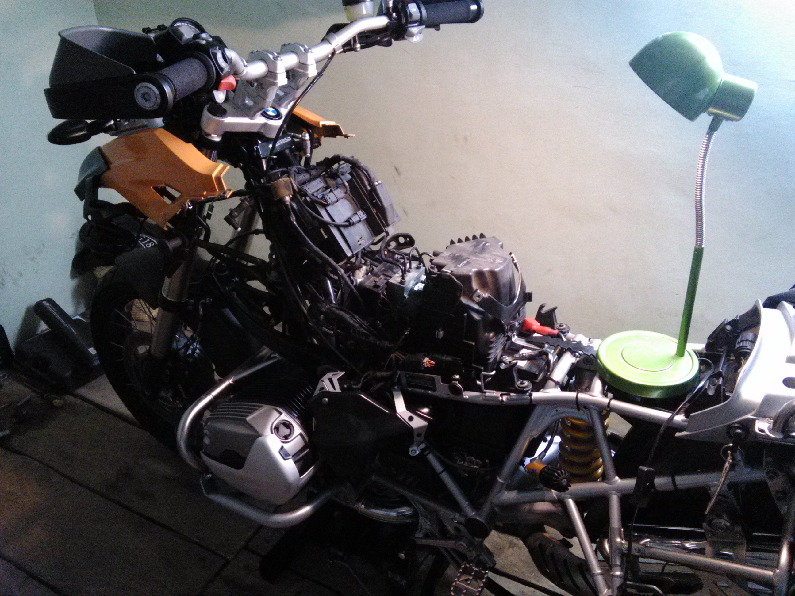

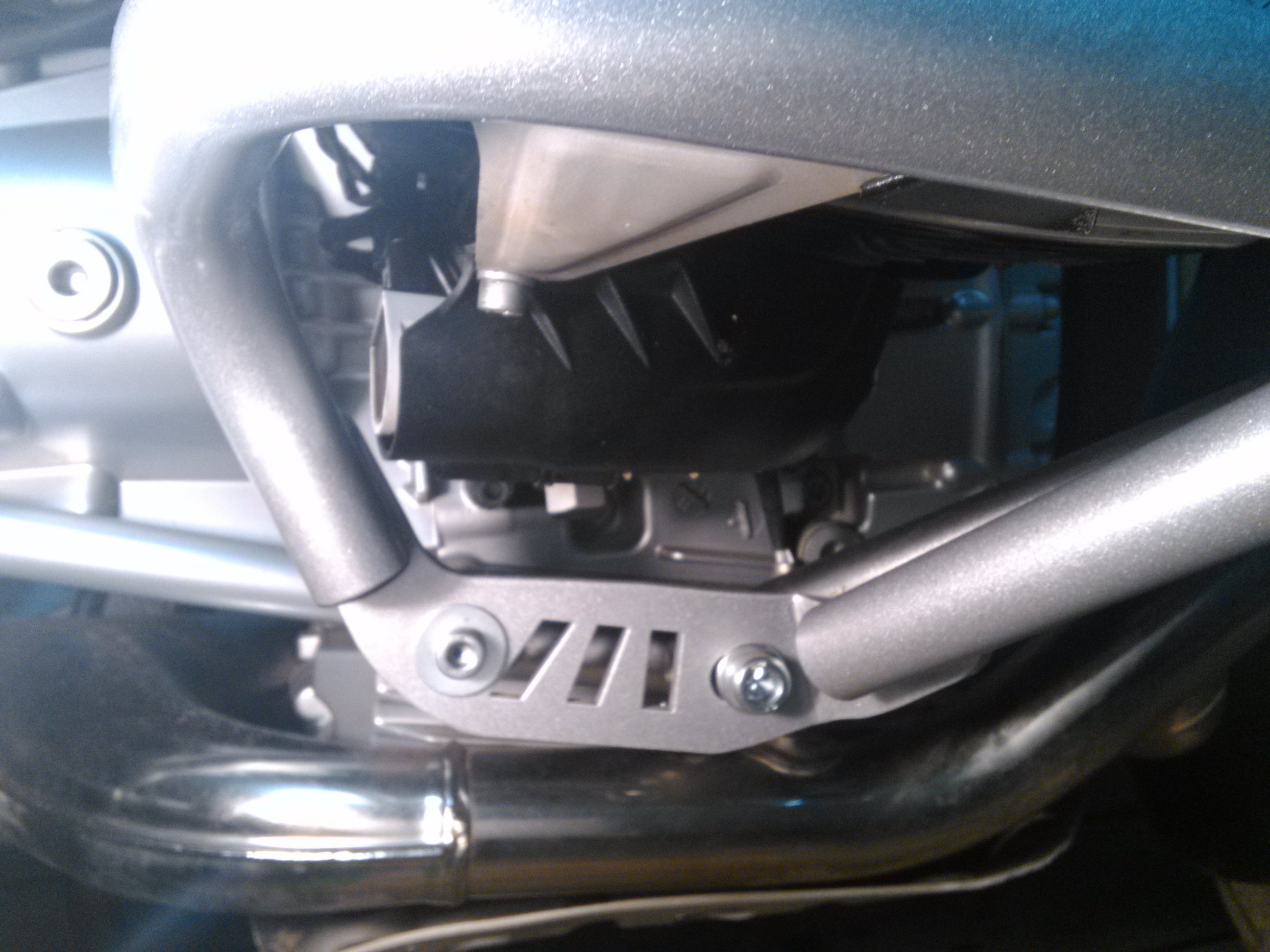

Виды мота до установки защиты
Виды мота после установки защиты

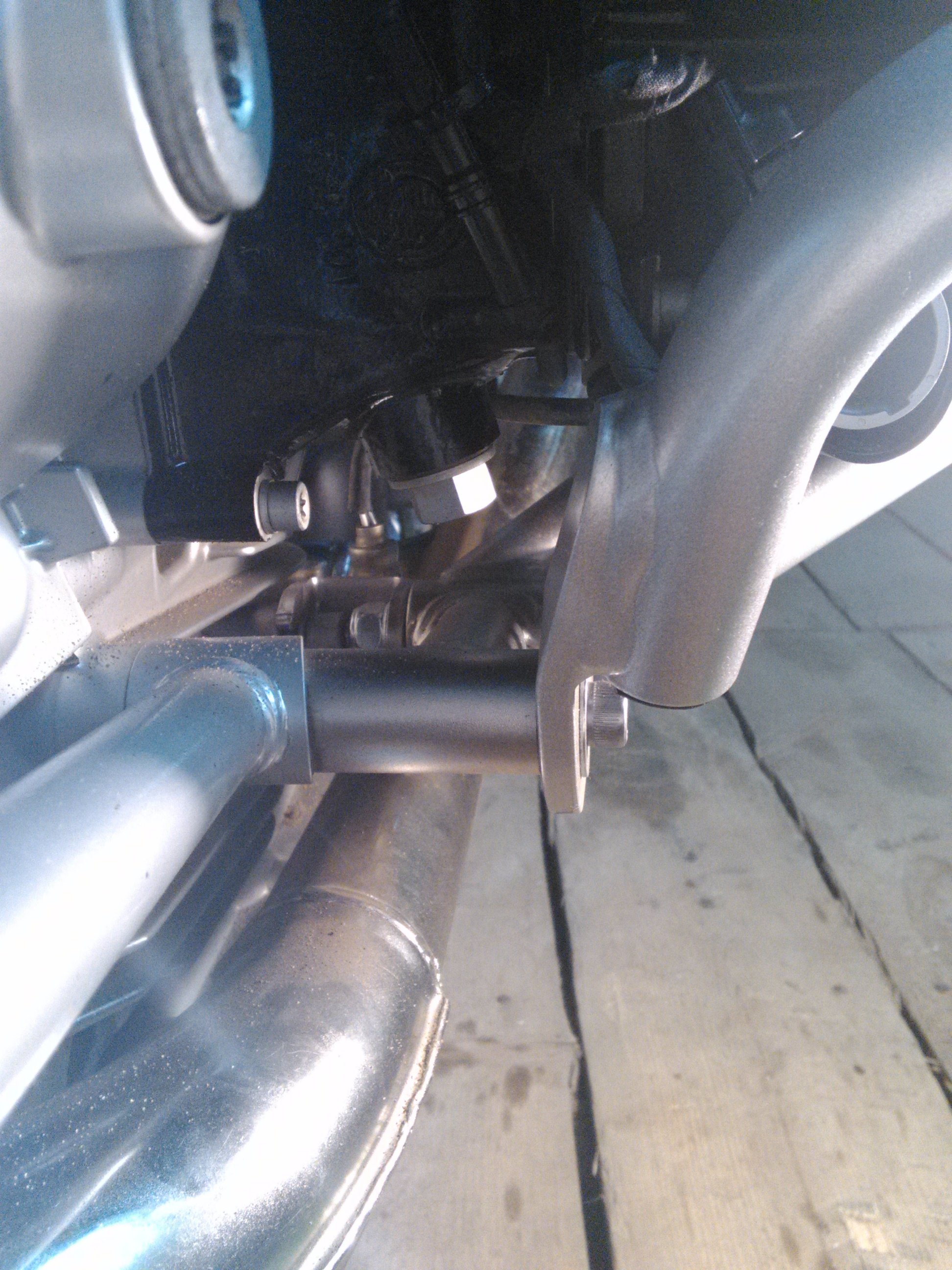

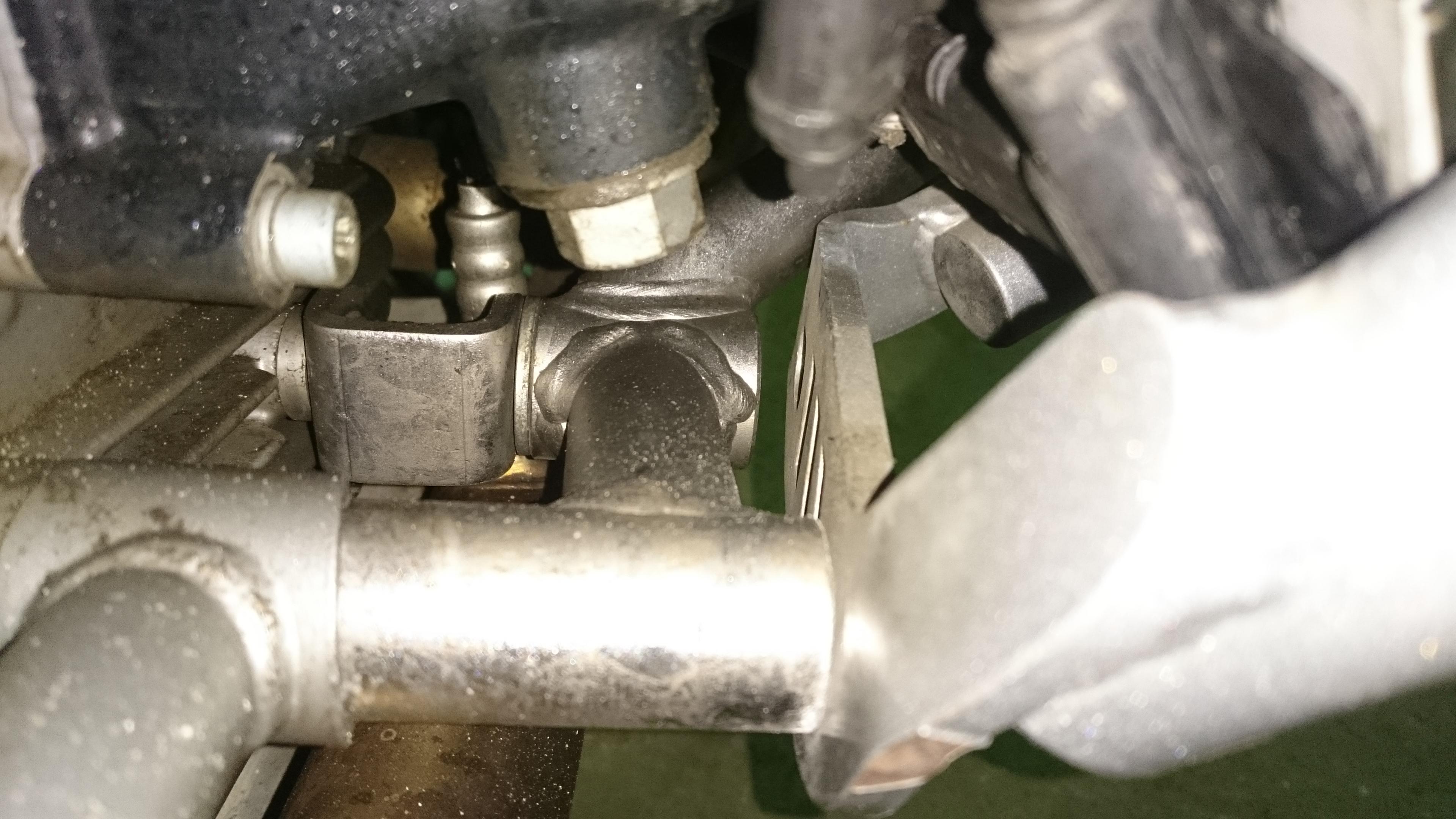

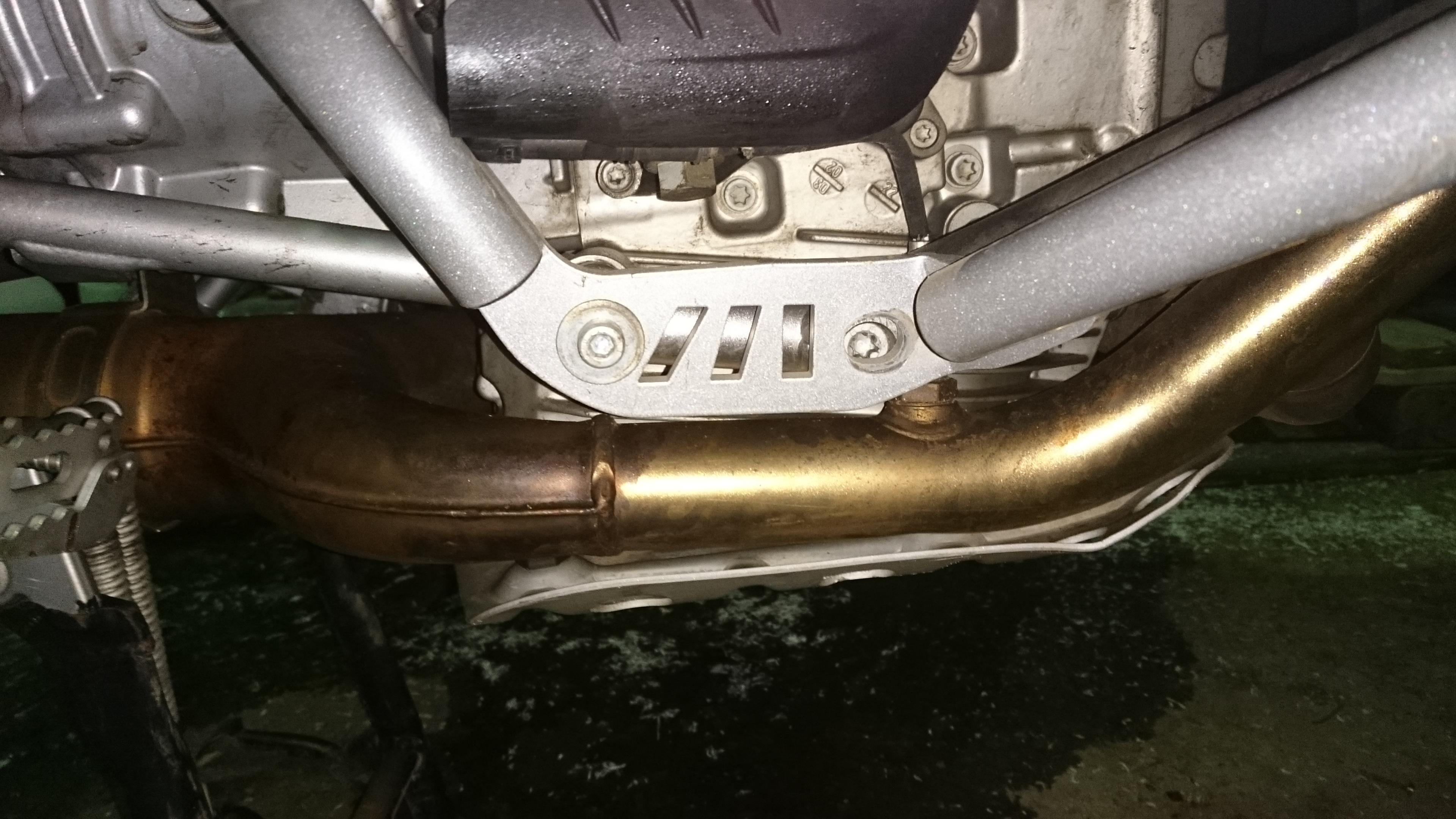

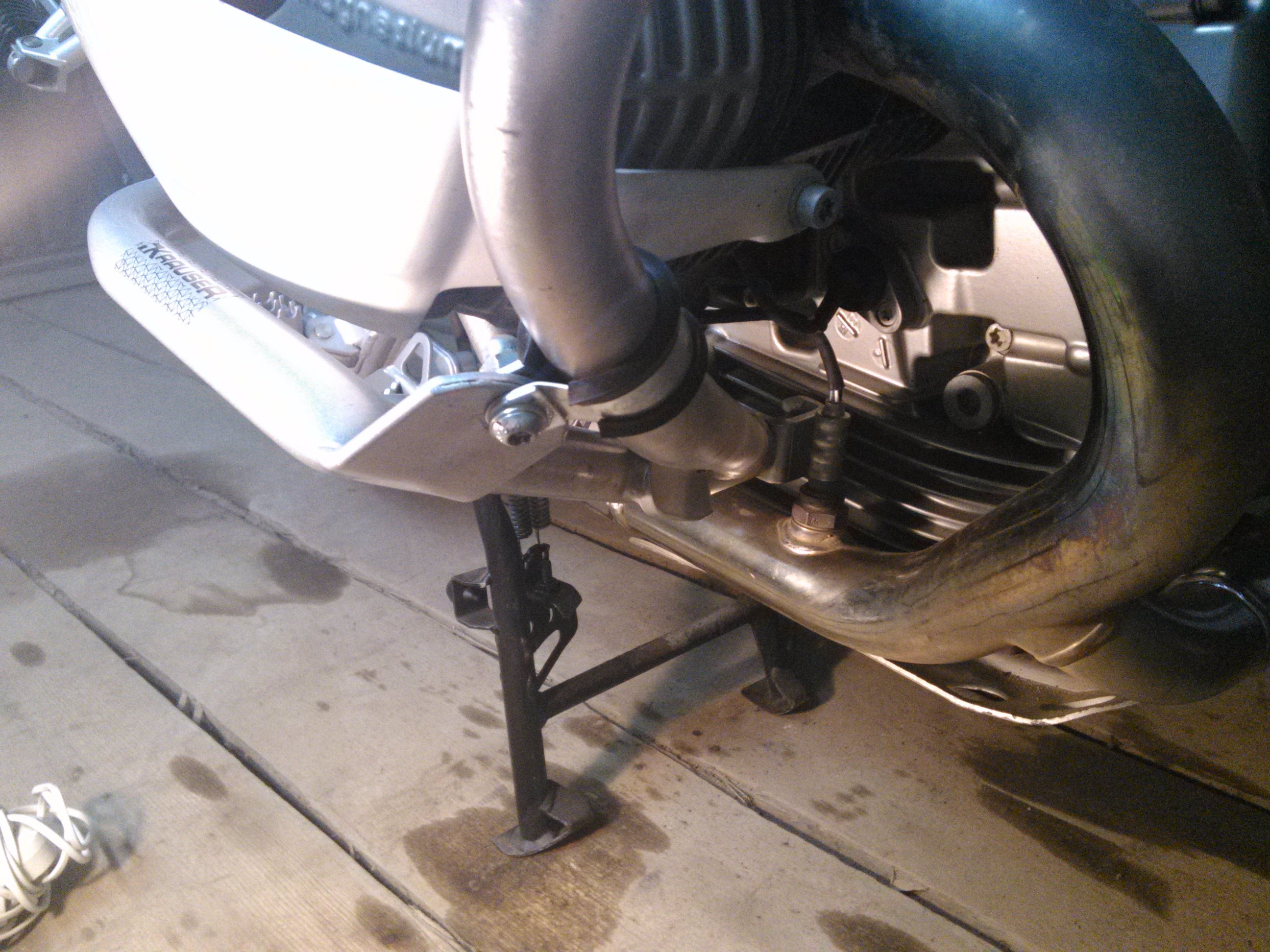

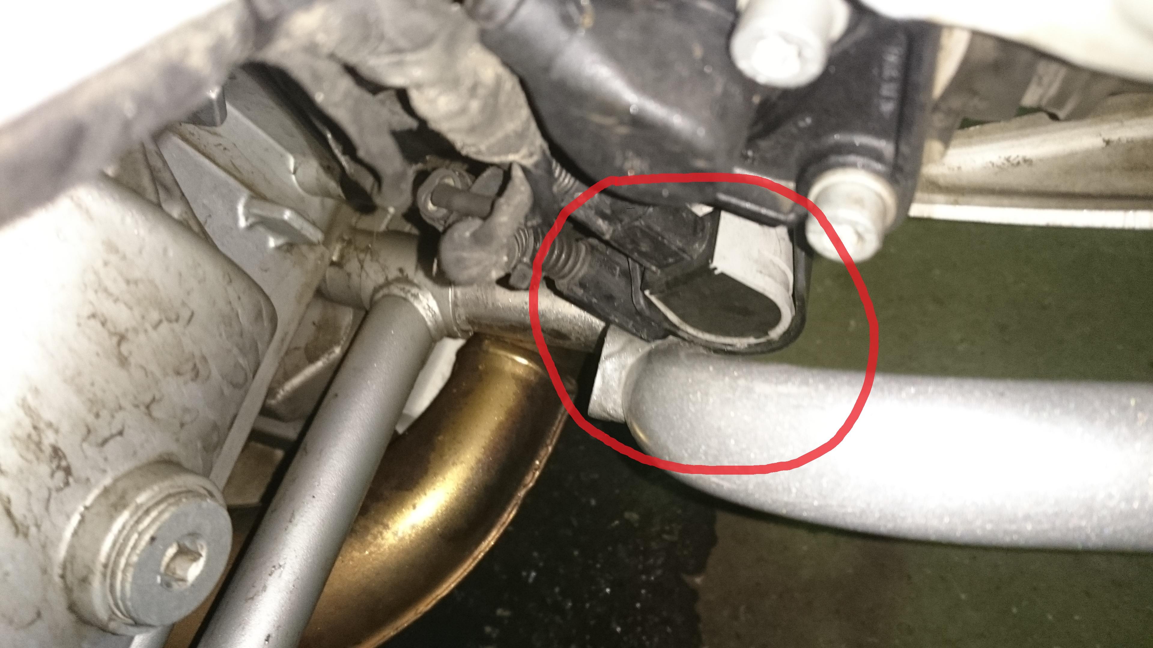

Суть вопроса в следующем, пытался приладить дуги и выяснилось что при установке правой дуги не совподает переднее крепежное отверстие. DSC_2133.jpg DSC_2138.jpg

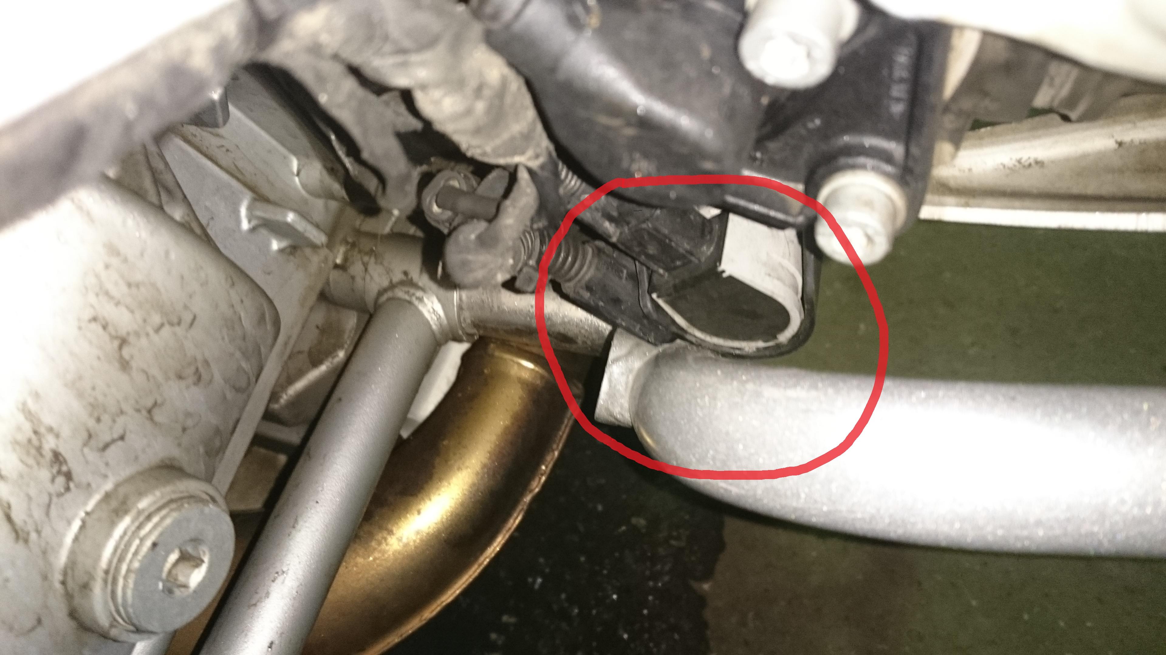

А если начинаю совмещать отверстия, то задняя часть дуги упирается в корпус колпачка DSC_2134.jpg

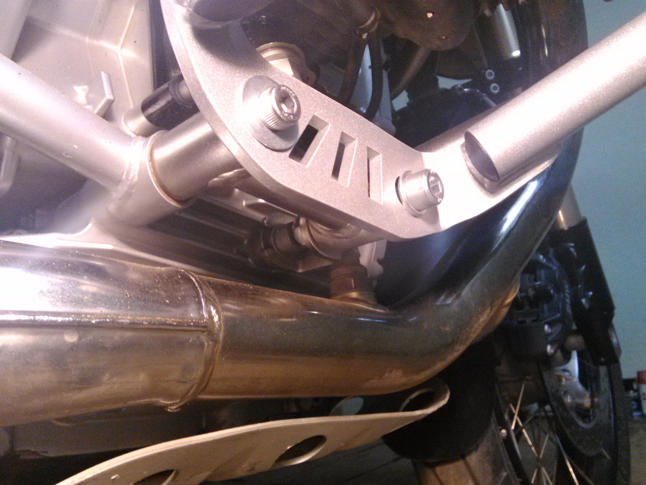

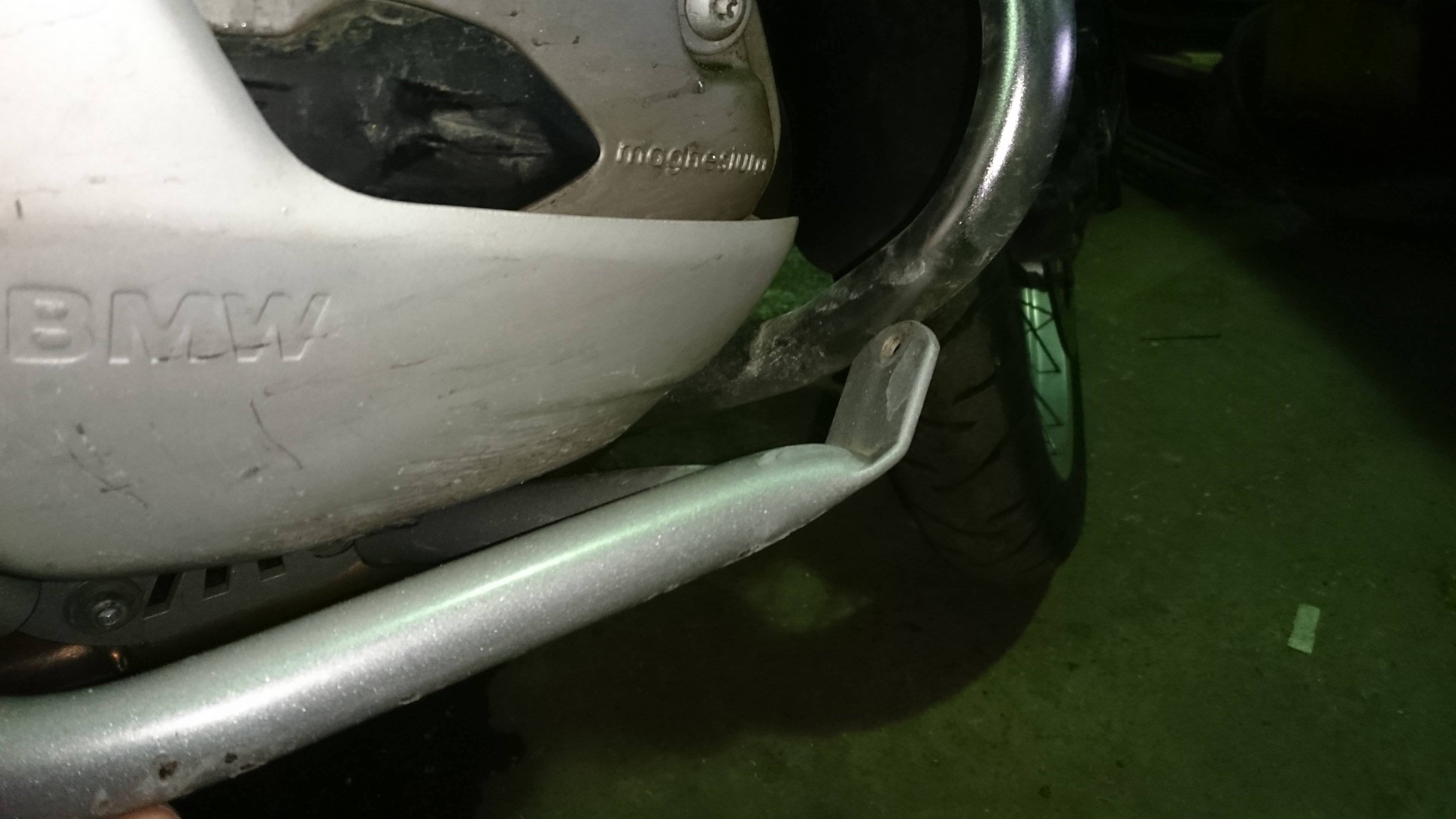

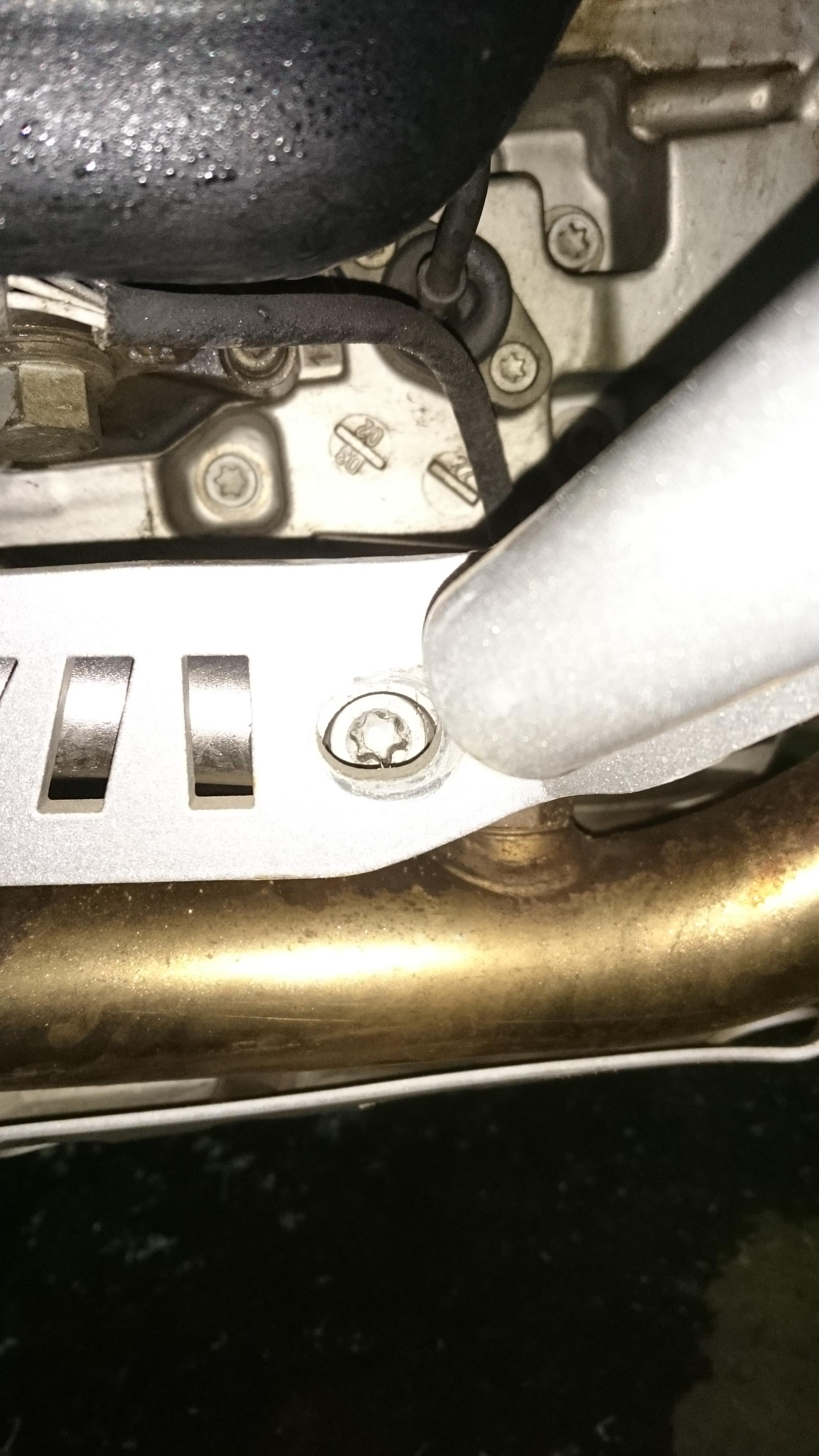

DSC_2136.jpg DSC_2136.jpg DSC_2139.JPG Еще заметил следующее, плоскость переднего крепления (где устанавливается болт не доходит до переднего крепления штатной дуги.
Левая нижняя защита встает, но также в задней части упирается в корпус колпачка.

у меня на одновальном, все норм.
Александр, если не трудно можешь сделать фото в близи, где корпус колпачка свечи нижней на правом и левом цилиндре (какой зазор там остается?)
