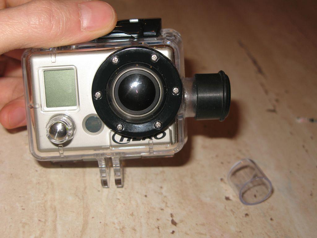

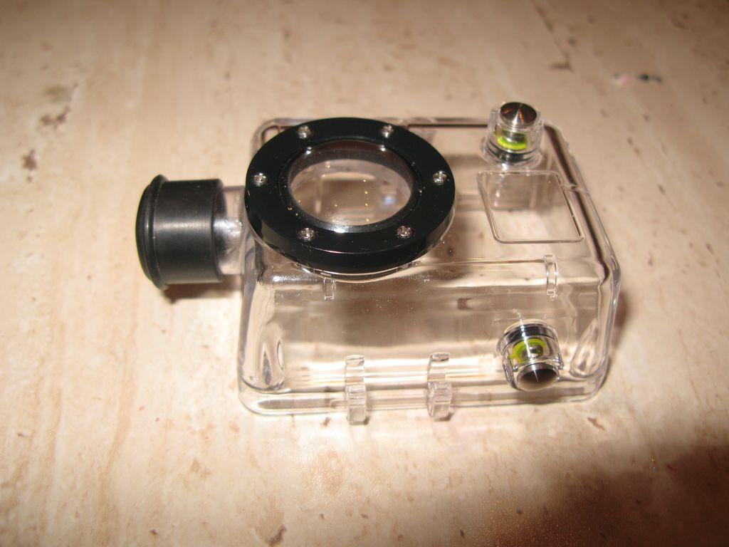

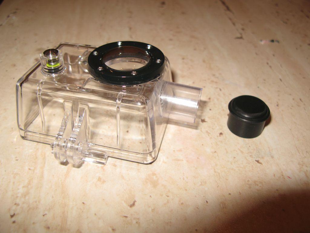

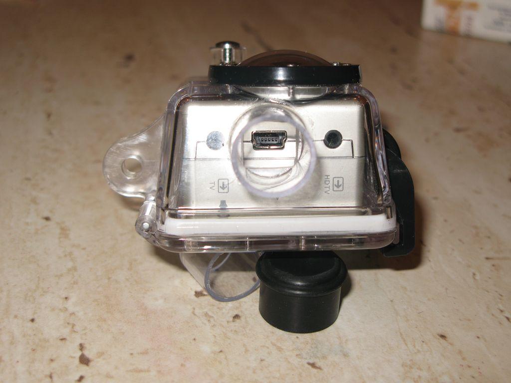

Вобщем, не понравилось мне, что для того, чтобы записывать видео во время зарядки, нужно покупать отдельный НЕГЕРМЕТИЧНЫЙ кейс с дыркой под разьем USB. :smile:
Путем куска пластиковой трубки с пробкой и очумелых ручек доработал герметичный кейс :cool:
Получилось вот что:
Вкрячу на разьем USB кусок резины в виде пробки - и вуоля! Можно будет снимать в дождь со стационарным питанием :smile: И усе буде гЭрмЭтЫчно :)

Денис, чем вклеивал? В смысле какой клей использовал?
жидкий циакрин. Намазал им торец трубки, он чутка "поплыл", затем приклеил на дырочку. Материал циакрину поддается, что обрадовало. Получилось почти как "вплавил" :cool: Для верности потом еще по периметру прошелся.
В ванне топил - пузырьки не пошли :) Стало быть герметично :)

Денис, если зальешь провод силиконом, то его будет не протянуть в резиновой пробке - следовательно, не изменить длину. Это может помешать, имхо, корректно вставить провод разъем в порт на камере. Связано это с длиной трубки - она, кажется, приблизительно равна длине разъема...
MotoDen
566
Санкт-Петербург
Специально так сделал :) Провод гладкий, а разьем (та его часть, которая в пробку войти должна) - ребристый. Шоб силикону было за что зацепиться :biggrin: Ну вкрай можно и ножичком подработать, чтобы конструкция не была громоздкой :biggrin:

то есть тебе нужно будет хорошо отцентровать разъем в пробке чтобы он аккуратно входил в порт?
MotoDen
566
Санкт-Петербург
Да не, Дим, это не критично. Он воткнутый такой люфт имеет, что там особо попадать не надо. Главное, по глубине. Но даже это не критично, мы же всегда сможем чуть сильнее воткнуть пробку или наоборот.

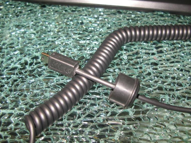

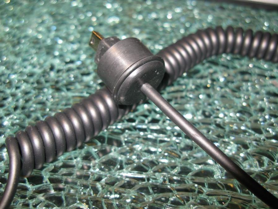

Подобрал зарядку на выходной ток в 1А с учетом того, чтобы ее разъем по длине упирался в закрытую пробку. Отпаял кабель от зарядки. В пробке пробойником сделал отверстие, немного меньшее толщины кабеля. Собственно, получилось безо всякого силикона. Того, что кабель пролазит внатяг в отверстие, оказалось вполне достаточно, чтобы было герметично. Получилось вот так:
P.S. Как обычно в ванне топил, пузырьков не пошло. :biggrin: гЭрмЭтЫчно :biggrin:
