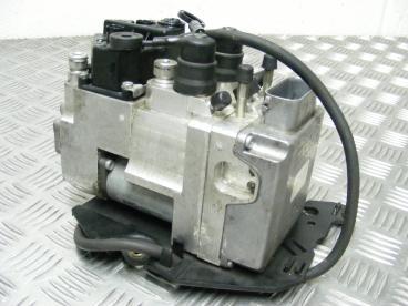

Горит АBS, не работает задний тормоз и спидометр на K1200S ?
<blockquote data-quote="Alexgug" data-source="post: 113138" data-attributes="member: 524"><p>Склоняюсь к датчику АБС т.к. мои недавние эксперементы с редуктором выдавали тоже самое, и точно надо знать у тебя какая АБСка стоит ,как ужо выше писали это важно т.к.все другое и совет по поводу внешнего осмотра заднего датчика не пренебрегай посмотри есть ли на нем ежик из струшки!!!! PS лучше конечно подключится там все сразу будет ясно...</p></blockquote><p></p>
[QUOTE="Alexgug, post: 113138, member: 524"] Склоняюсь к датчику АБС т.к. мои недавние эксперементы с редуктором выдавали тоже самое, и точно надо знать у тебя какая АБСка стоит ,как ужо выше писали это важно т.к.все другое и совет по поводу внешнего осмотра заднего датчика не пренебрегай посмотри есть ли на нем ежик из струшки!!!! PS лучше конечно подключится там все сразу будет ясно... [/QUOTE]
