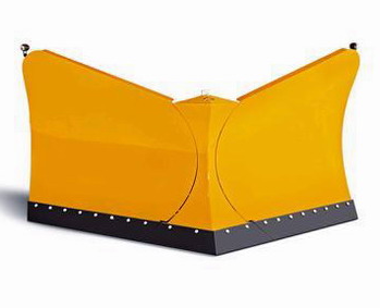

Теперь понятно. Татарину нужен снежный плуг, в народе "отвал". Чтобы вокруг дачи чистить снег на мотоцикле.
