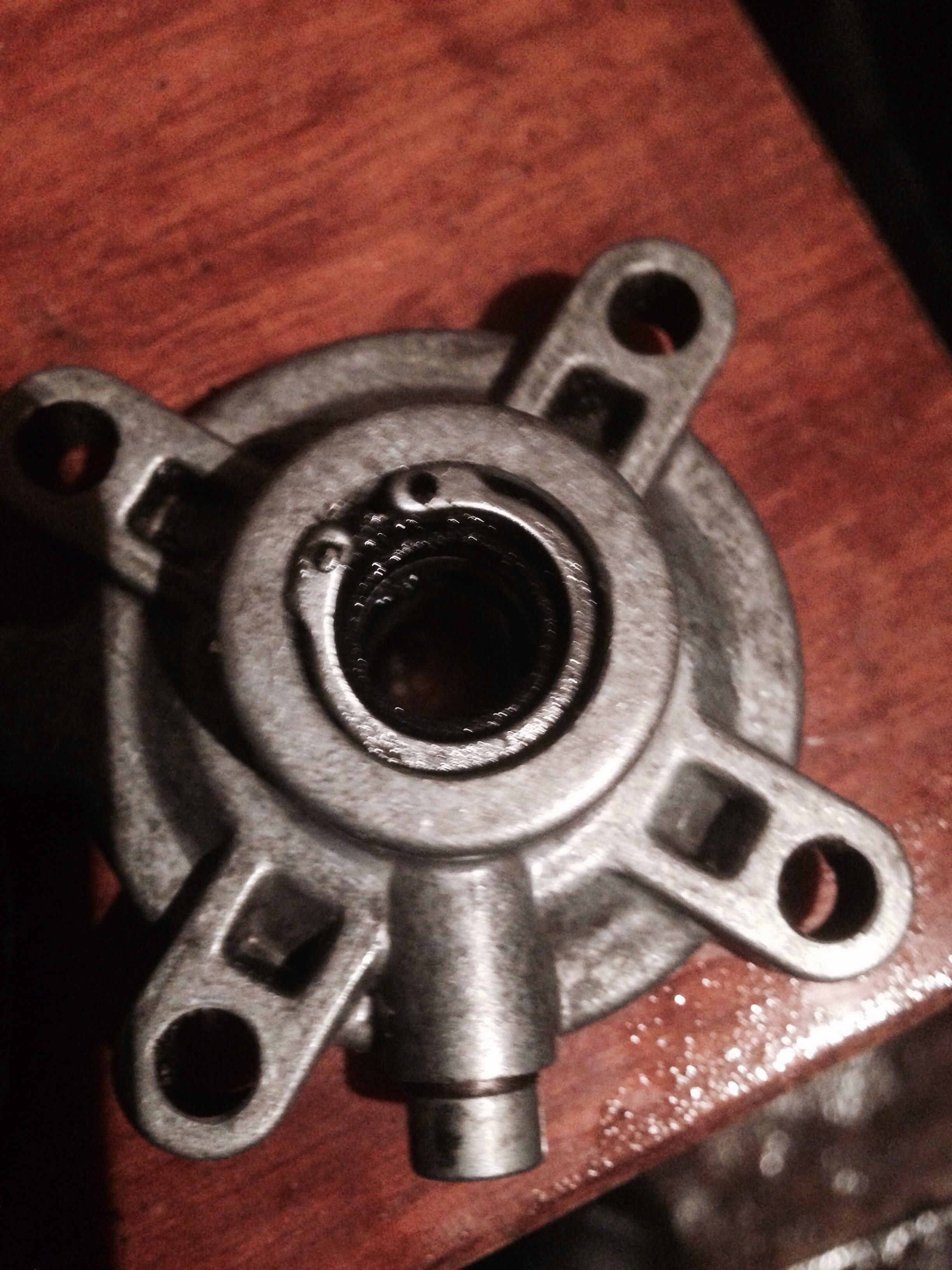

  1. BMW K 1200 LT
Электроподножка
Здравствуйте, не осталось ли у вас нерабочей электроподножки для лт 1200. Купил бы на з/ч. Мненеобходима крышка от гидронасоса. image.jpg
