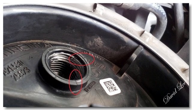

Доброго времени суток, уважаемые! Растрескался пластик и полило из под штуцера. Начитался что надо менять на металический, ставить стягивающее кольцо вокруг фланца на корпусе бензонасоса и вкручивать на герметик металический штуцер. В качестве герметика взял permatex motoseal ultimate gasket maker. Не помогло. Всё равно сочится бенз.
Может кто ремонтировал такую беду? Подскажите на что вкручивали? Проблема вроде массовая была в своё время, отзывную компанию вроде как организовывали...

а зачем там герметик? штуцер вкручивается по резьбе, возбмите клей типо поксипола.
Там радиальные микро-трещены идут. По ним и сочится. Надо что-то, что проникнет вних и запечатает. Поксипол, боюбсь, не оставит шанса на ошибку и если не поможет, обратно выкрутить не вопредив пластиковый фланец не получится... Хотелось бы найти опыт успешной починки этой болячки :) Пример фотки с иностранного форума. У меня трещины сильно меньше.

Интернеты пишут - поксипол не держит бензин. Только доехать до СТО. Врут?
нормально он держит бензин, не если конечно вы им попытаетесь дырку в баке залепить то да.
