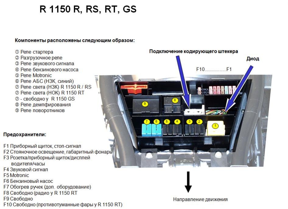

R1550RT 2001 Запуск двигателя не всегда осуществляется с первого нажатия на кнопку стартера.
<blockquote data-quote="Vladdk" data-source="post: 808605" data-attributes="member: 27461"><p>Запуск двигателя не всегда осуществляется с первого нажатия на кнопку стартера.</p><p>Просадки напряжения при нажатии на кнопку нет (лампы на приборной панели, лампы освещения не гаснут, не горят тусклее при нажатии кнопки).</p><p>В мануале не нашел где находится реле стартера.</p><p>Уважаемые знатоки, подскажите, пожалуйста, в каком направлении копать?</p><p>[ATTACH=full]108119[/ATTACH]</p></blockquote><p></p>
[QUOTE="Vladdk, post: 808605, member: 27461"] Запуск двигателя не всегда осуществляется с первого нажатия на кнопку стартера. Просадки напряжения при нажатии на кнопку нет (лампы на приборной панели, лампы освещения не гаснут, не горят тусклее при нажатии кнопки). В мануале не нашел где находится реле стартера. Уважаемые знатоки, подскажите, пожалуйста, в каком направлении копать? [ATTACH type="full"]108119[/ATTACH] [/QUOTE]
