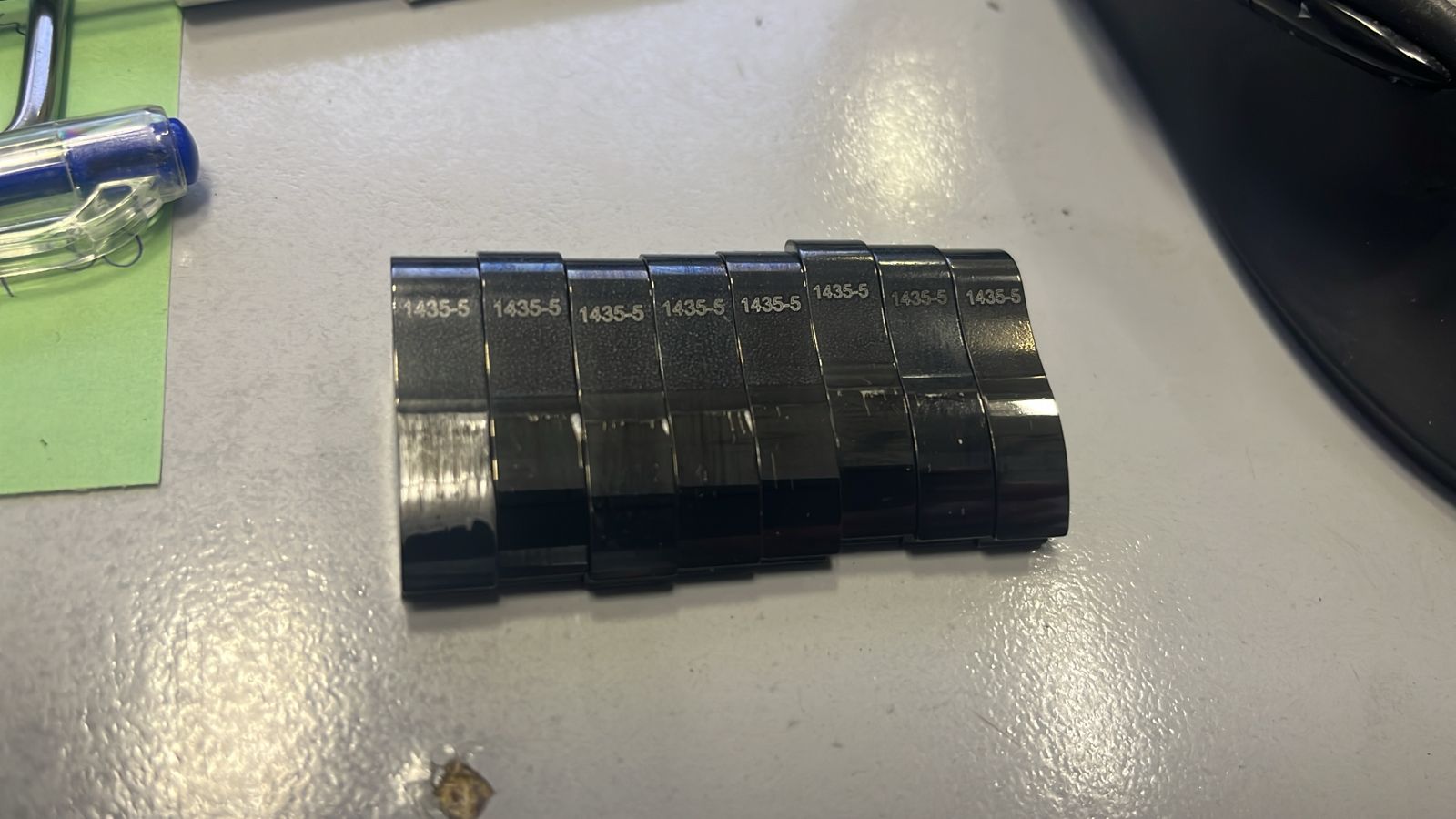

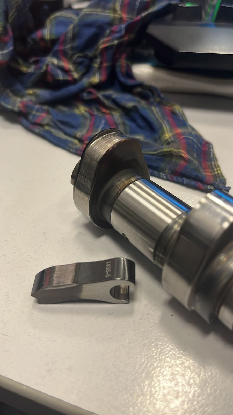

Всем привет. Кто не в курсе, на рокерах 17-18 годов нужно отслеживать царапки, если этого не сдать рокер протирает распредвал. Со слов разборки проблемка не только у гусиках. фото для примера. Проявляется на пробегах за 60000Км.

Про пробег фигня, и на 10 ткм выползает
Про остальное - баян и много неправильных посылов

тут вопрос в чем причина данной проблемы, была ли она вылечена производителем и если да то как, если нет то как ее лечить? если нет таблетки то как контролировать, вскрывать крышки каждые 1000 км

Ревизия и лучше заменить, что бы потом не попасть на распредвалы. У меня появился стук, приехал домой, разобрал. Поехал и купил новый вал и рокер от 1250. Полез промерять зазоры и при визуальном осмотре обнаружил царапки. А так говорят, что брак на производстве. Я об этом узнал только когда покупал детали. Баян известный в узких кругах- хорошо.
