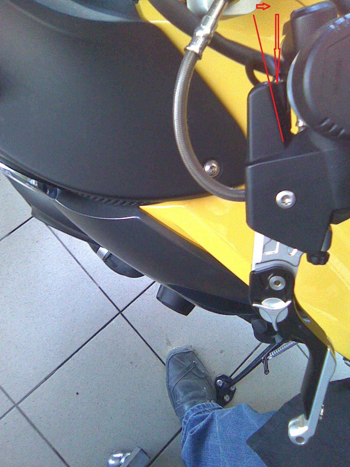

Решение проблемы ослабил крепеж микрика и сдвинул его вправо для лучшего контакта с ручкой сцепления,и о эврика!Зверюга завелся!!! Всем спасибо!Тема закрыта:bye:
    267.8 KB · Просмотры: 344
