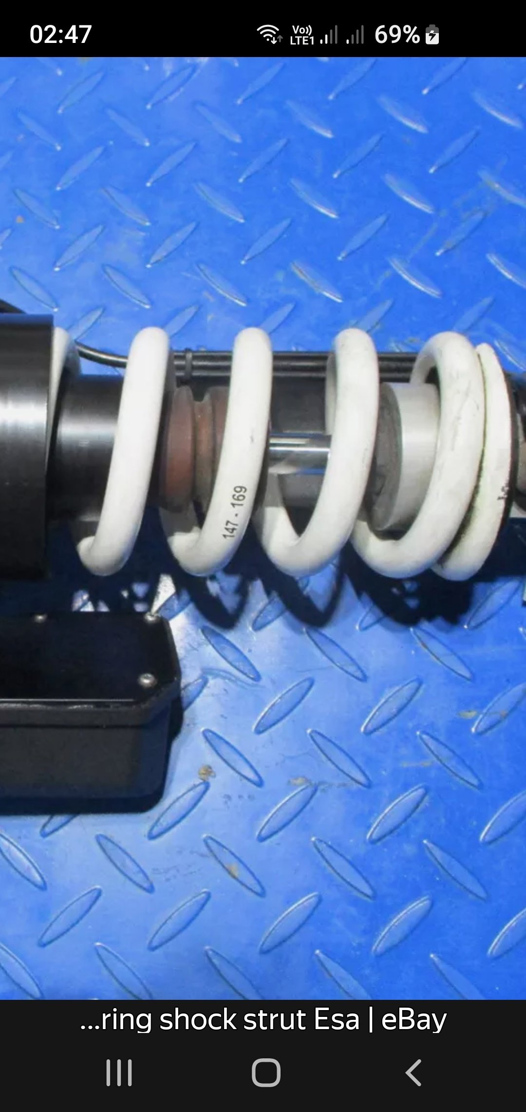

На 1200s на пружине маркировка 95-205
1200жт 110-210
У меня на 1300жт 147-169
эти цифры расшифровываются
147- жесткость
169- длинна

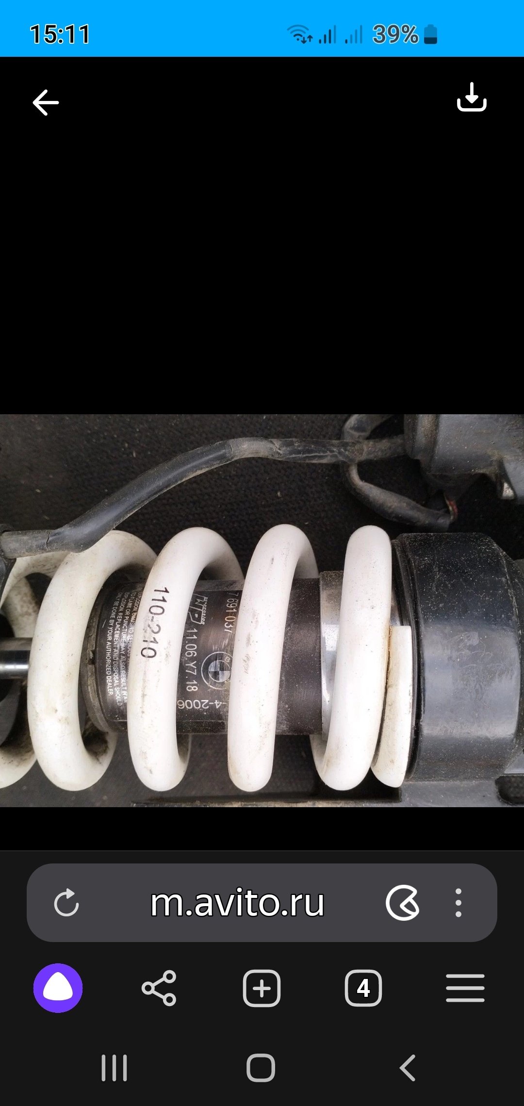

Эксперемент начался! Нашел аморт 1200жт с пружиной 110-210
Вник в тему. На всех к1200-1300 стоят одинаковые аморты но!!! С разными пружинами. НЕ ВЗАИМОЗАМЕНЯЕМЫ!!!
Подойдут но будет не как на заводском.
Мне надо мягче пружину. Спецом катал на 1200 в разных режимах, там спорт мягче чем мой комфорт.

От 1200 жт и 1300жт
