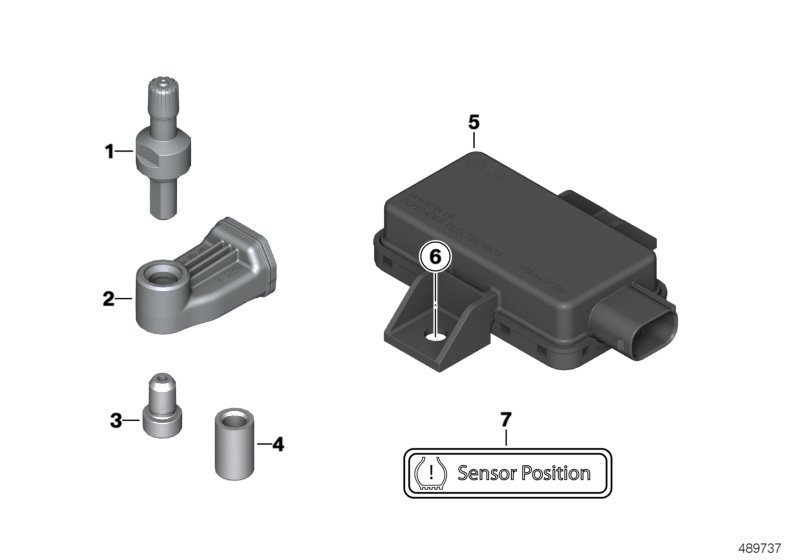

Приветствую Всех! Хочу доустановить на свой мотоцикл систему контроля давления в шинах.
Может кто-то уже это проделал и может подсказать нюансы? Где устанавливается блок, куда подключается, какие разъемы и т.д.
Нашел что нужны следующие детали:

Вряд-ли всё это заработает, даже если правильно всё соединить. Нужно прописывать.
Проще и на порядок дешевле внешнюю систему поставить, вариантов полно.

Поддержу по поводу сторонней системы. Понятно, что если прям по феншую всё хочется, то можно и сделать. Темы погуглите. Ставил кто-то на мотоцикл из Японии, на котором не было изначально системы контроля. Сторонняя, с алиэкспреса будет тупо дешевле гораздо. Функционал тот же.
