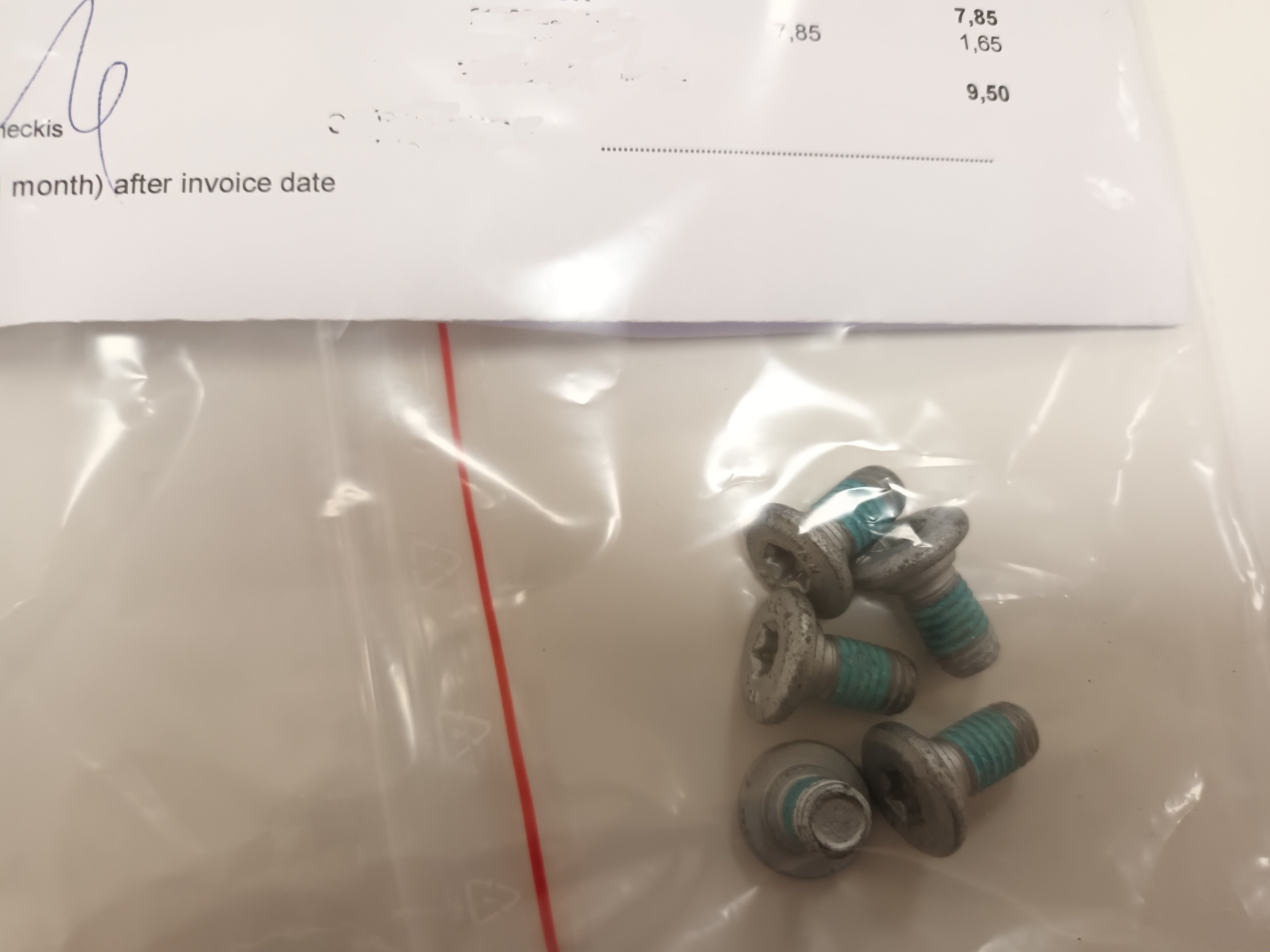

Да, вижу.
33 17 7 709 205
А тип такой: M8x15,5-MK-ZNS3
Цена за штуку 2 евро. Как-то не совсем по христиански.

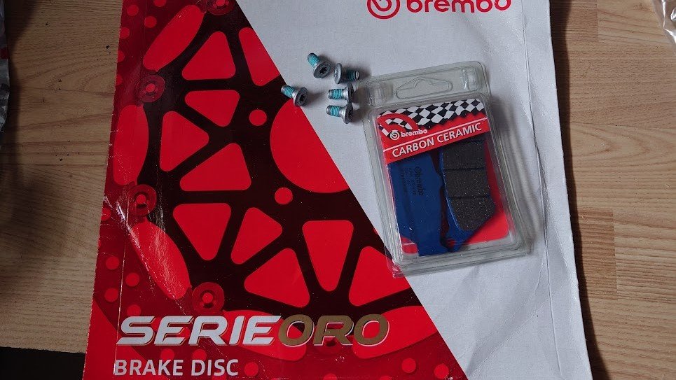

Болтики забрал, сегодня и диск должен из Италии приехать.

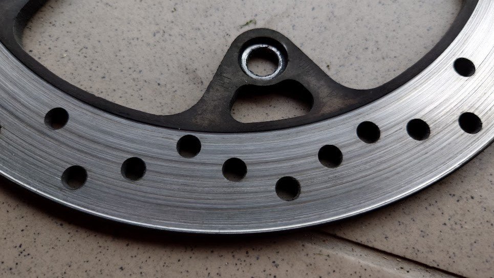

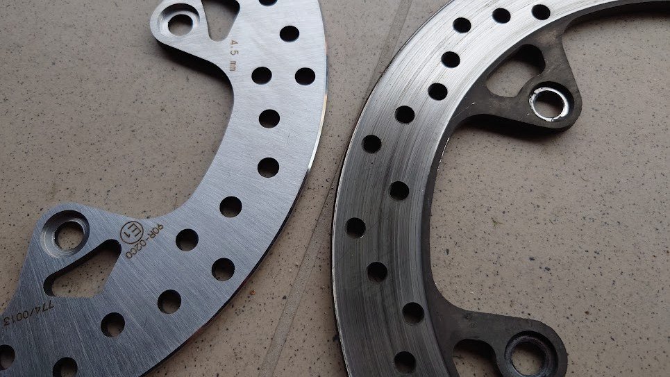

Ну вот, все приехало, пора менять!
И какая разница межу новым и старым диском!
