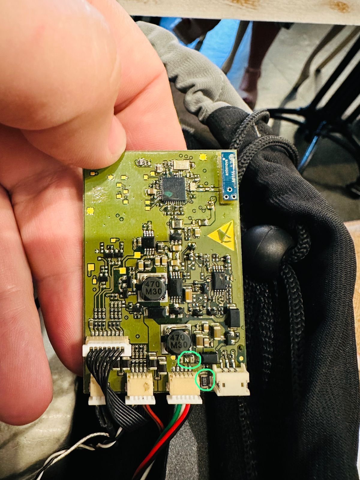

Итог
Дали контакт Электроника, тот по фото платы сразу дал задание проверить предохранитель и резистор, я как смог с товарищем умеющим проверил, вроде как на резистор подумали. Далее хорошо нашел товарища, который не побоялся дать от своей гарнитуры мозги. Так как электроник не смог самостоятельно вычислить какой резистор номинал. Выпаял из товарища и определил, заменил мне и впаял назад товарищу. В итоге все работает.
Причина залило водой, прошлым летом попал под максимальный ливень, ехал час, тем более в этом шлеме брак, течет под визор, хотя плата и залита с завода
Сейчас все работает, залито герметиком. Надеюсь надолго)
Если что номинал резистора
100 кОм
