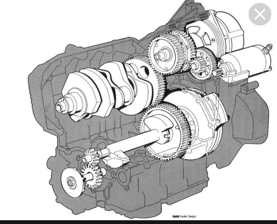

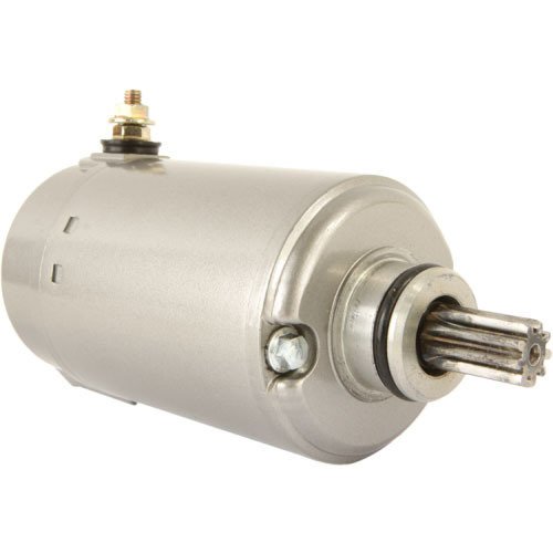

стартер вот такой
входит в зацепление вот так

  1. BMW F 850 GS
Рядом генератор?
По изопроекции не совсем понятно, но получается бендикс стоит на генераторе и одновременно предохраняет от перекрута и генератор и стартер?
Тогда повышенный шум может всё-таки быть в нём.
timjoin
9
  1. BMW K 1200 RS
Рядом генератор?
да, рядом генератор

  1. BMW F 850 GS
Столько выводов на этом стартере?
Кроме земли и силового сверху.
Втягивающая обмотка должна вытягивать в зацепление бендикс.
А если на стартере его нет, то и весь механизм перенесён.
Ru$lan
330
12
С-Пб
  1. BMW F 850 GS
больше ничего нет, только силовой сверху и земля к корпусу (толстый и тонкий на одной клемме)
