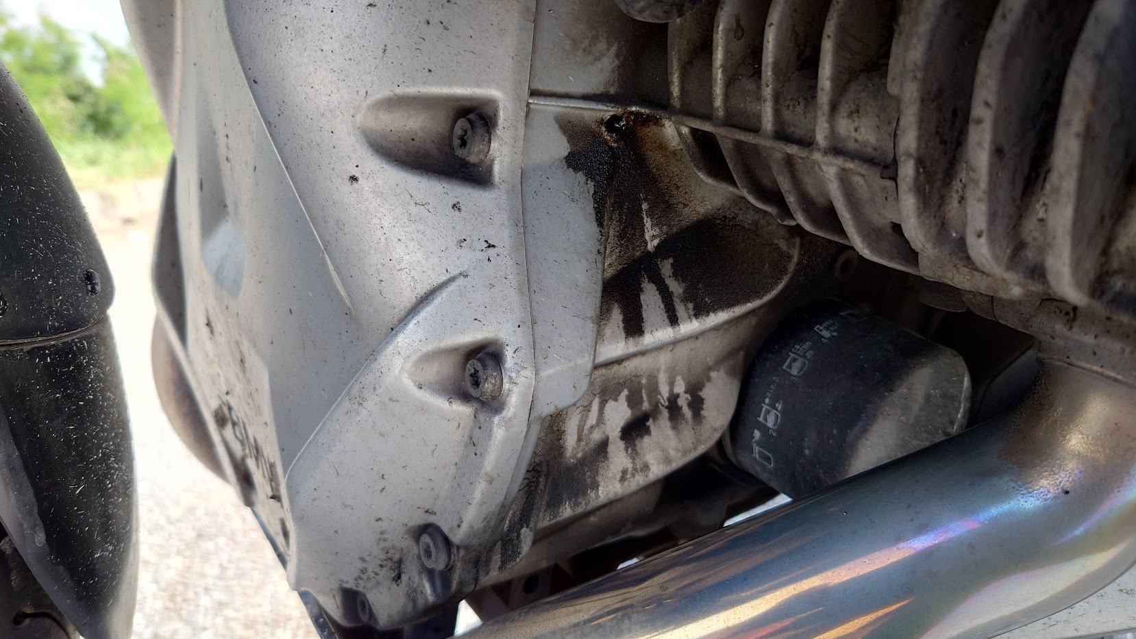

Всем доброго дня.
во время последнего дальняка на Балканы, после первых 2000 км перегона по автострадам заметил на моторе какие-то странные следы масла.
За время всей поездки свыше 5000 км значительного увеличения загрязнения не произошло.
Раньше я и не замечал этого отверстия.
Может кто в курсе, что это за отверстие и почему оттуда подсирает?

Это ж технологическое отверстие специальное вроде. Мне правда казалось, что оно с антифризом связано.

Ну вот и мне странно. Уже отъездил на этом байке около 22000км, и такого не было.

Там в это отверстие вставляется поролоновая вставка. Скорее всего это вентиляционной отверстие из картера сцепления. И если там масло, то видимо какой-то из сальников протекает

Спасибо, буду наблюдать.
