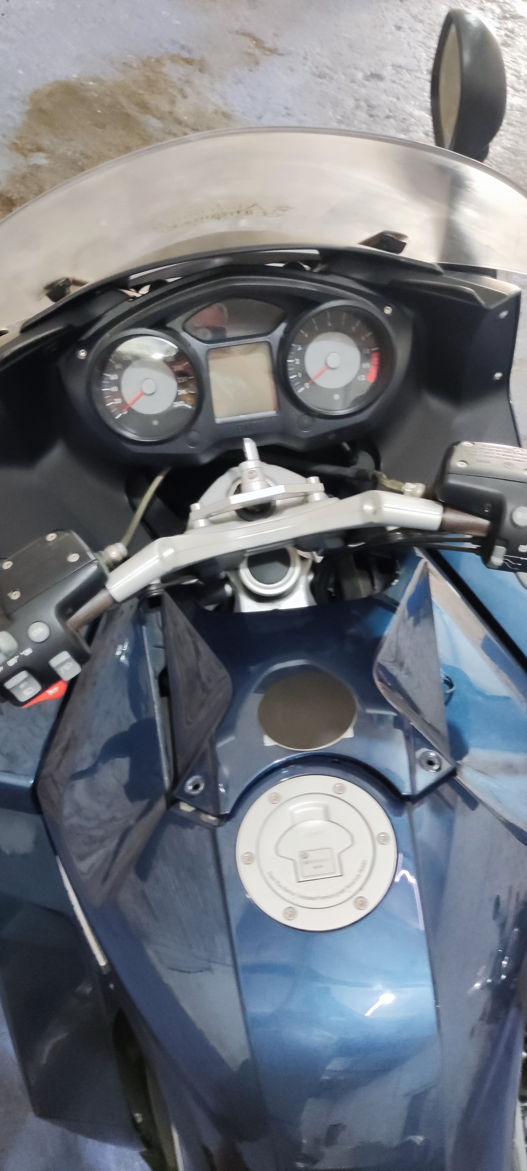

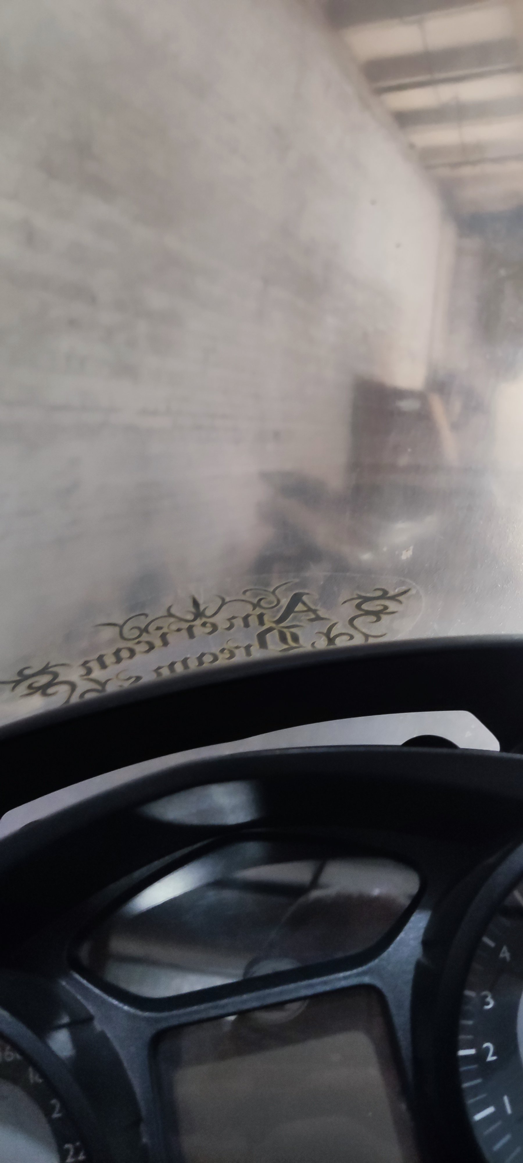

Доброго времени, господа. Ищу себе K1200GT, среди вариантов один очень сильно подкупает визуальным состоянием да и техническим, но есть вопрос, который не даёт мне спокойствия. Мотоцикл продают перекупы из Японии (без пробега по РФ) и при заявленном пробеге в 21000км у него просто ужасный ветровик. Сквозь него не видно ничего, меня терзают смутные сомнения и я не понимаю почему так. Отсюда вопрос, это таки признак большого пробега? Или возможно мотоцикл неудачно хранили ( например под открытым небом на солнце и вот он ветровик помутнел и стал таким)? В общем почему у мотоцикла в 21к пробега такой ветровик может кто подсказать? Заранее благодарю, фото прилагаю, но возможно они не очень.

Может быть всё, что угодно... Могли б/у ветровик поставить. У меня один ветровик за сезон так затёрся, что пришлось поменять. Техническое состояние мотоцикла смотрите, а не ветровик. Если сомневаетесь в пробеге, ищите другие косвенные признаки. Мотоциклу 15 лет, как-минимум.... Положите кусок пластика на улицу на 15 лет и посмотрите, что с ним будет)
Посмотрите на фару , в каком она состоянии. Посмотрите на на пластик спереди сбоку, на плуг, какое со точние, есть ли сколы, спросите у продавца почему такой ветровик.
Думать можно все что угодно.
В идеале мотоцикл проверить в сервисе, загнать перед покупкой на то, этом так и сказать продавцам.
За свой счет проверите иначе, особо не понимая, можно попасть.
Если мотоцикл из Японии попросите с аукциона оценочный лист, если есть какие то нестыковки или отмазки у продавцов, не цепляйтесь, ищите другие варианты.

На первом фото вид пластика бака, заливной горловины в отличном состоянии. Снимите сиденье, посмотрите под ним. Чисто там все?
Какого года шины? Акб.
Если старые колеса и в хорошем состоянии, скорей всего мотоцикл долго стоял.
Может пленка на ветровике?
Urantian
Кстати да , в том году взял одну мототайку , ветровик какой-то мутный , синеватый ... А должен быть просто прозрачный . И как ни приглядывайся , вроде это он такой и есть сам по себе . Но когда начал ковырять с краю потихоньку , оказалось плёнка .
