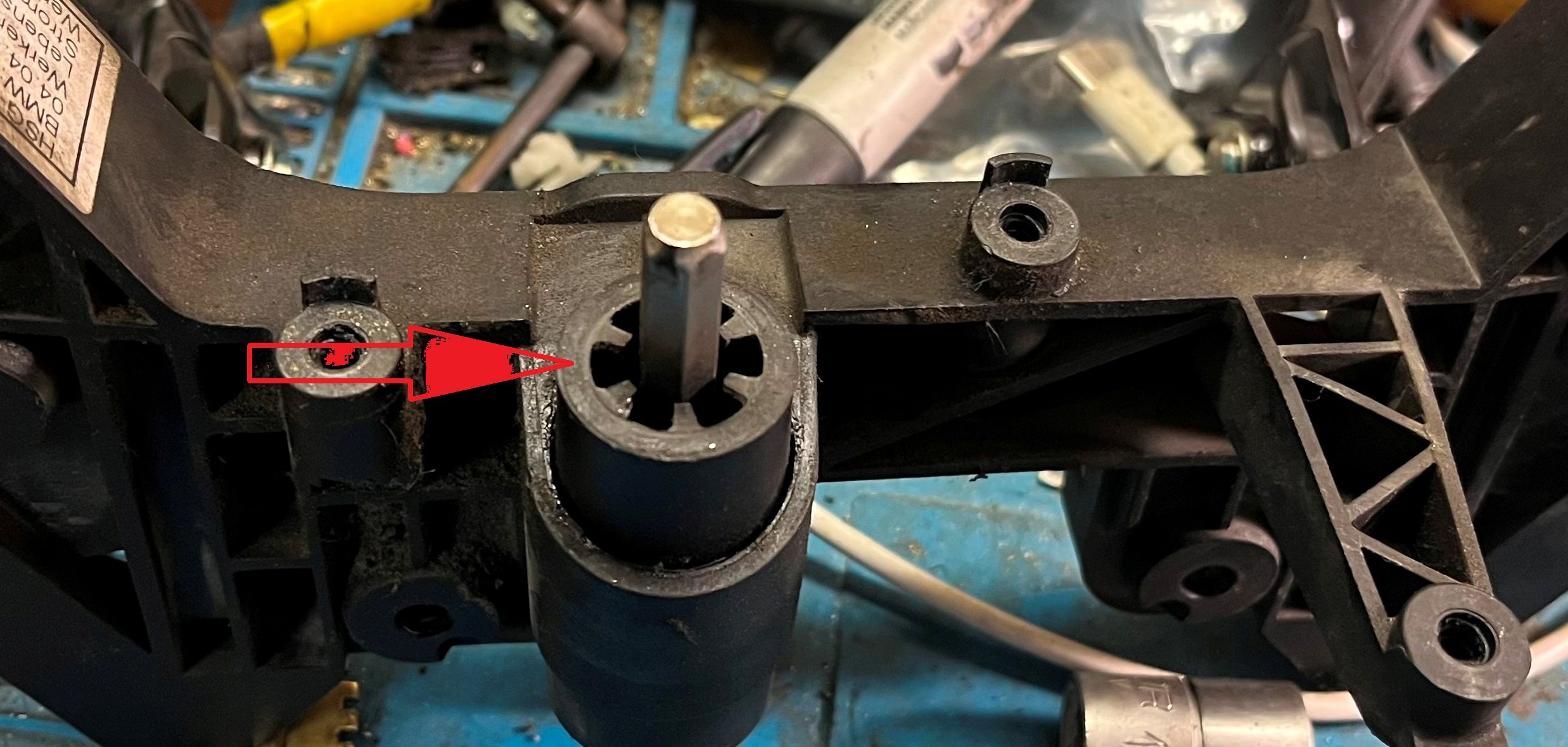

Soleg
329
15
Подниму тему.
Надоело дребезжащее стекло в средних положениях.
Я перевернул дистанционную втулку - на фото она показана стрелкой и стоит уже в перевернутом состоянии. Изначально она была перевернута. С другой стороны, которой втулка упирается в червячную шестерню, есть паз под основание шестерни и когда ставишь мотор этой дистанционной втулкой регулируешь зазор - корпус мотора давит на втулку. Я еще пару слоев строительного скотча проложил для уменьшения зазора. Если ее поставить как была, никакой регулировки не получается, она болтается, как в проруби. Дребезг ушел совсем. Посмотрим, сколько проходит. Если я все правильно сделал, то с другой стороны должна быть шайба из стали или фоторопласта, как в моторчиках.
