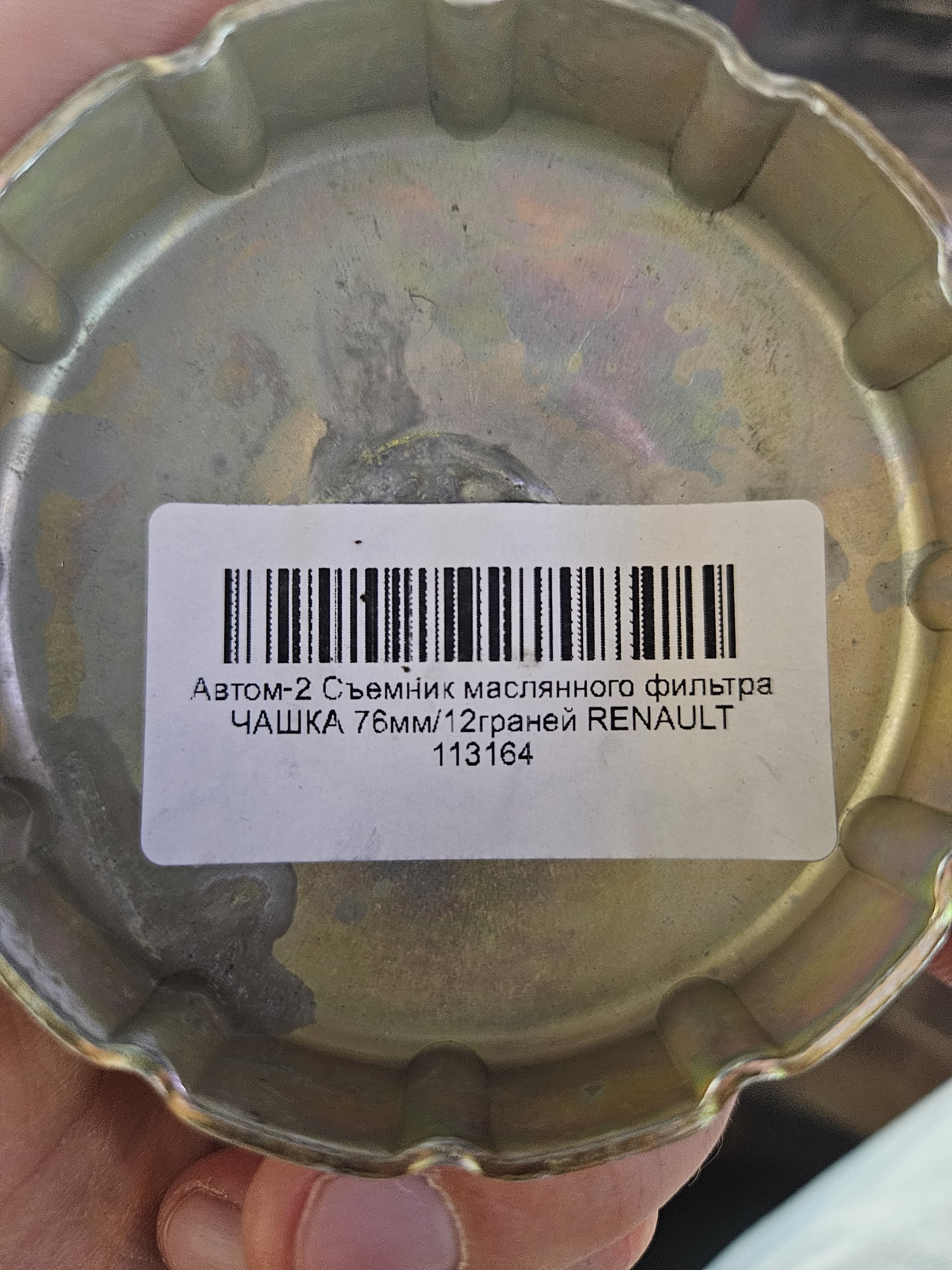

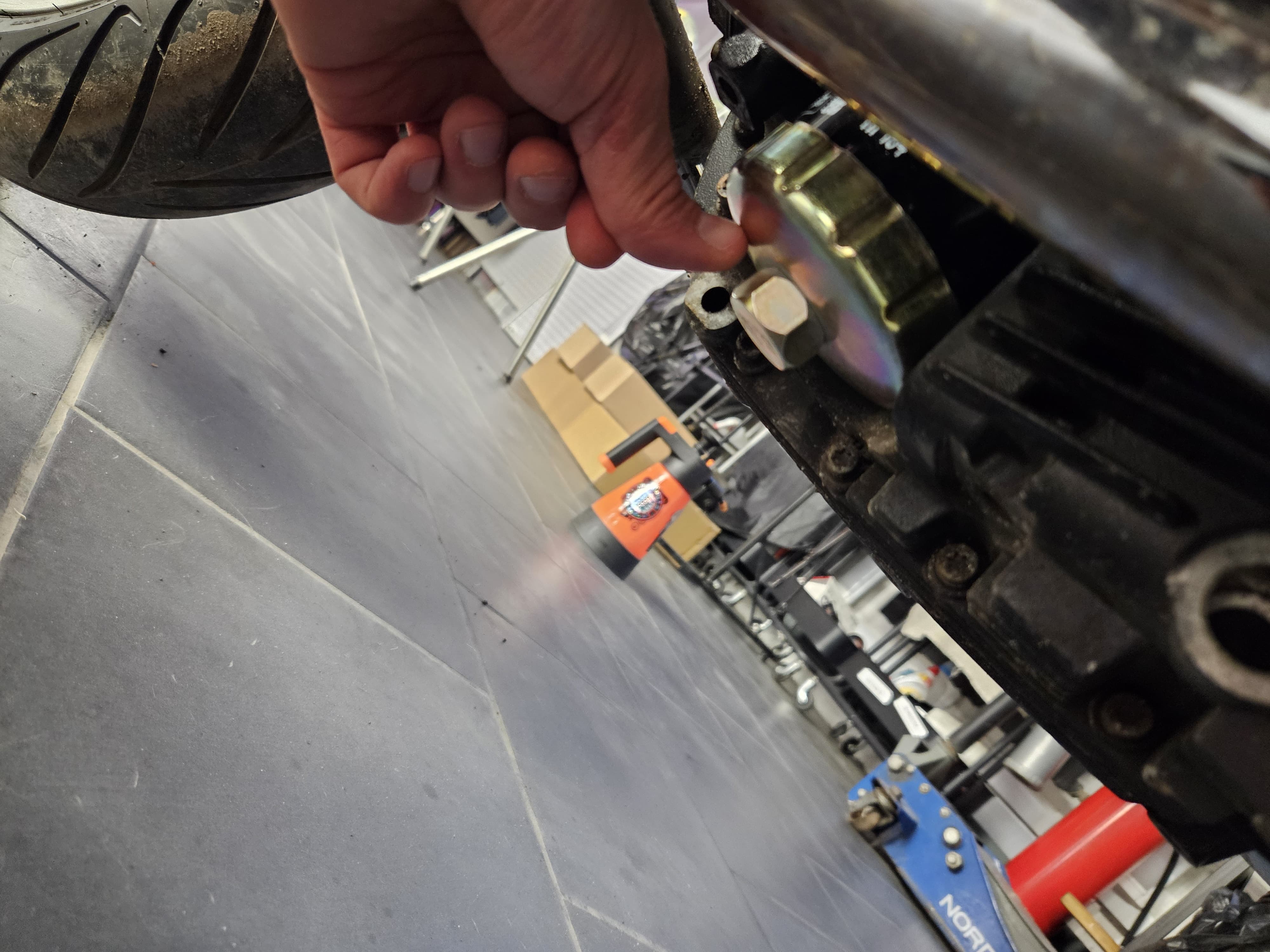

Менял под конец сезона на своем 1200 воздушнике масло в движке, напрыгался с откруткой/затяжкой фильтра, там блин не подлезть к нему нормально.
По хорошему нужен съемник который на него одевается под трещотку.
У кого есть инфа какой надо брать под ориг фильтр?
НикитиН
16
4
76мм/12 граней https://www.ozon.ru/product/klyuch-...hashka-76mm-12graney-renoult-hf164-736072982/

pimpolla
81
Химки
Сейчас уже не вспомню, от какой модели, но чуть ли не от шевроле ланос или что-то типа этого подходит
Возьмите новый фильтр и езжайте с ним в автозапчасти, там подберут
MiSHiK
37
Вчера купил от логана, подходит.
